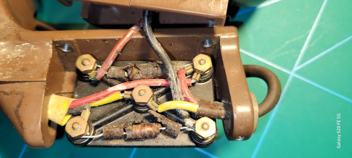

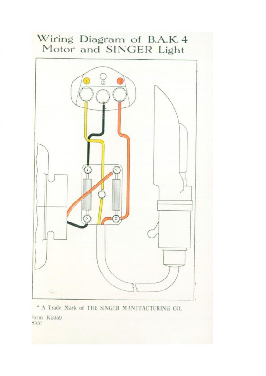

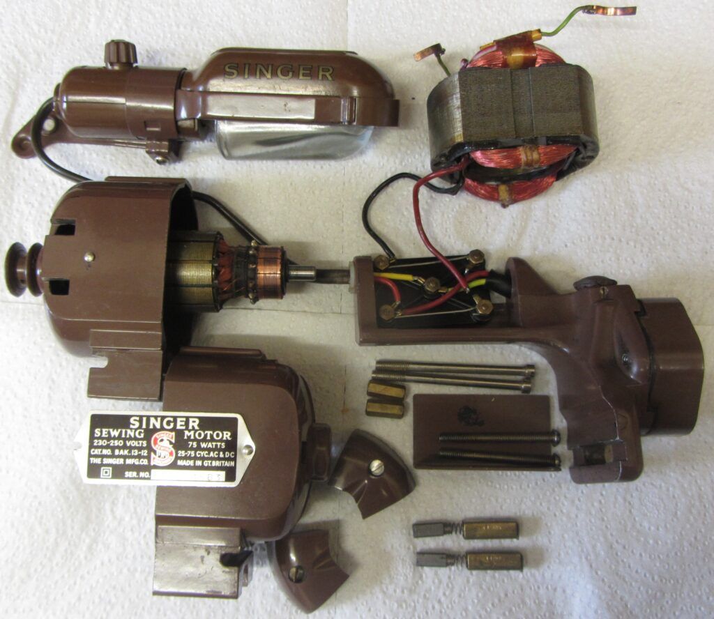

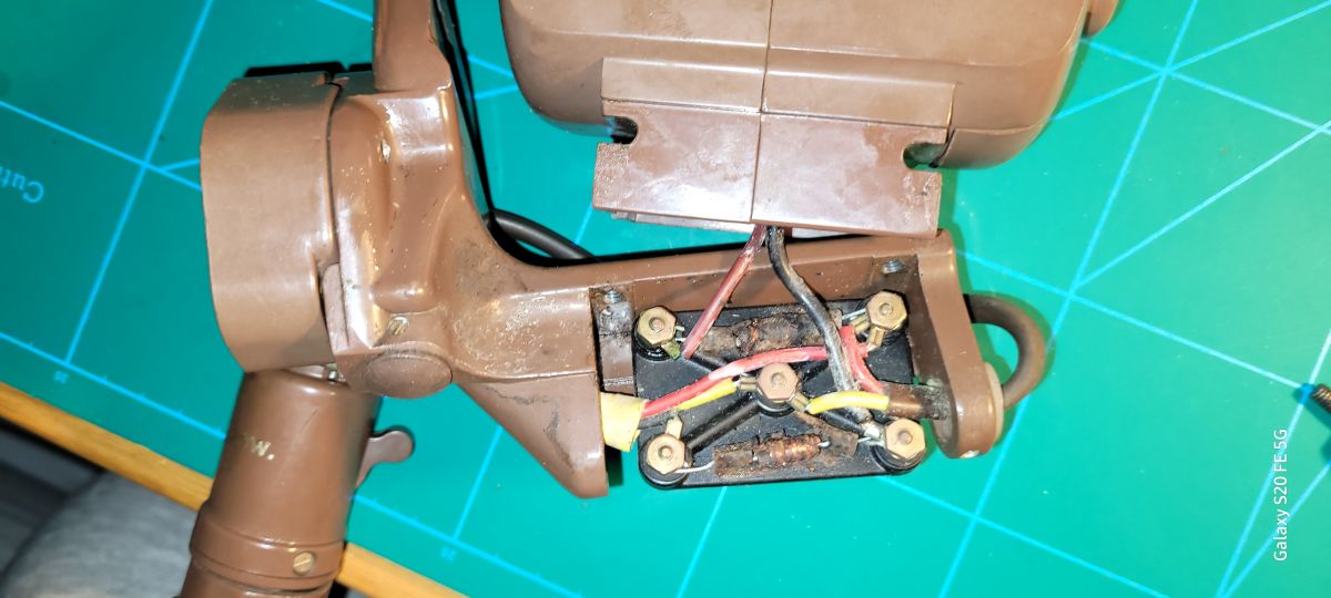

    Mam maszynę SINGER 306K z silnikiem BAK. Powstał problem tego typu, że przy naciśnięciu regulatora obrotów /pedału/ maszyna zaczyna pracować, ale gaśnie oświetlenie. Po puszczeniu regulatora lampa się zapala. Ponieważ jest to urządzenie już leciwe, po rozkręceniu podłączenia silnika nie można odczytać wartości rezystorów tam się znajdujących. Podłączenia są zgodne z instrukcją silnika, a i w niej nie są podane dane rezystorów. Nie jestem elektrykiem i nie wiem, co może odpowiadać za ten problem, ale po stanie rezystorów przypuszczam, że tu może być jego źródło. Pomierzyłem rezystancję między zaciskami B-C = 0,03 Ω i A-D = 8,2 kΩ. I teraz pytania do szanownych kolegów:
    1. Czy z tych pomiarów coś wynika?
    2. Jakie powinny być wartości tych rezystorów i jakie mają znaczenie w tym obwodzie?
    3. Czy można te rezystory usunąć i zastąpić je drutem i czy mogłoby spowodować to uszkodzenie silnika?
    Nie wiem, czy wymiana rezystorów lub zastąpienie ich drutem rozwiąże mój problem. Może są jakieś inne sugestie?
    Ponieważ jest to problem czysto elektryczny, pozwoliłem sobie prosić o pomoc w tym dziale.
    W internecie znalazłem fotografię takiego rozebranego silnika z drutami między zaciskami B-C i A-D.
    Złącze elektryczne starego silnika maszyny do szycia. Zbliżenie na panel z okablowaniem w maszynie do szycia SINGER 306K z widocznymi rezystorami i kablami. Schemat okablowania silnika BAK do maszyny SINGER 306K z podłączeniem lampki. Rozkręcony silnik maszyny do szycia SINGER 306K z widocznymi częściami wewnętrznymi.

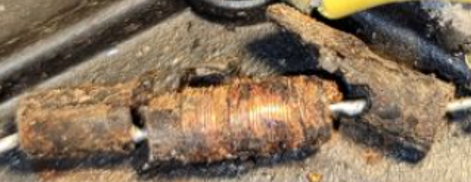

    Witam - te rezystory ( dławiki ) doprowadzają prąd tylko do silnika - proszę taki jeden wykręcić i przejrzeć go pod
    lupą , prawdopodobnie jest to DŁAWIK .
    Zbliżenie na uszkodzony dławik z widocznymi zwojami drutu miedzianego.

    dławik AD jest przepalony.
    Rezystancje AD i BC powinny być podobne.
    Testowo dławiki można pominąć (zewrzeć po prostu).

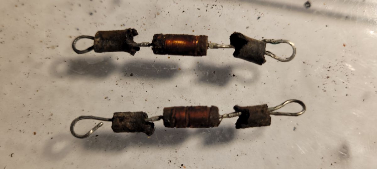

    Dziękuję za szybkie i fachowe odpowiedzi. Odłączyłem oba dławiki i jeszcze raz sprawdziłem multimetrem. Ten B-C wykazuje przejście (piszczy), natomiast A-D wykazuje dużą rezystancje (około 250 kohm). Grzegorz ma rację A-D jest przepalony.
    Testowo mogę zewrzeć, ale docelowo? Czy można używać maszyny przy połączeniu Dwa uszkodzone dławiki na jasnym tle. w ten sposób (zwarte)? Co grozi silnikowi? Czym zastąpić takie dławiki?

    Silnikowi nic nie grozi.
    Maszyna w trakcie pracy będzie trochę siała śmieciem z silnika do sieci zasilającej (zakłócać urządzenia w pobliżu).
    Dla świętego spokoju dobrałbym coś takiego:
    https://www.tme.eu/pl/details/b82111e0000c024/dlawiki-osiowe/epcos/
    albo
    https://www.tme.eu/pl/details/5256-rc/dlawiki-osiowe/bourns/
    Zmierzyłbym mostkiem RLC "dobry" dławik i na podstawie jego właściwości (rezystancja i indukcyjność) szukałbym czegoś podobnego.
    Ponieważ jest także przegrzany - to trzeba by zachować małą dozę sceptycyzmu, ale zawsze byłby to jakiś punkt zaczepienia.
    silnik pobiera ~75W, z zapasem na obciążenie, słabe smarowanie, albo nawet i zablokowanie dławik musi mieć prąd znamionowy conajmniej 1A.
    Tak bym kombinował.

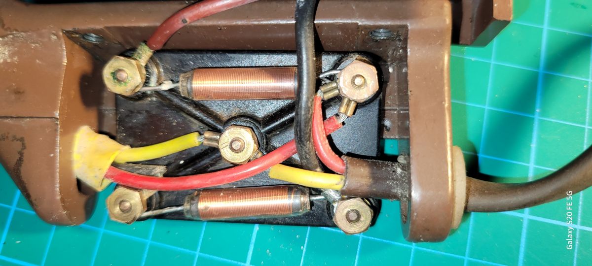

    Zamontowałem nowe dławiki, ale to nie rozwiązało problemu. Zdjęcie wtyczki z przewodami elektrycznymi i dławikami.
    Doszedłem, że za usterkę odpowiadają zamienione przewody we wtyczce do maszyny. Jeszcze raz dziękuję za zainteresowanie moim problemem.
    Temat do zamknięcia
  • #9 21351913
    dzidek_o
    Posty: 41
    Ocena: 11
    Zamieniłem miejscami przewody we wtyczce do mmaszyny.
