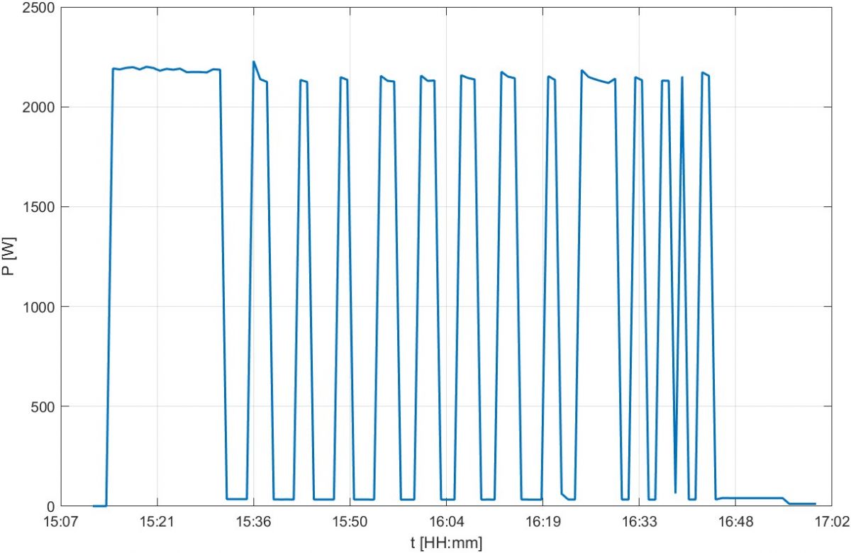

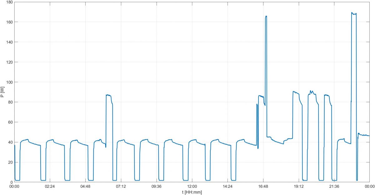

    Witam. Wykonałem profile obciążenia lodówki i piekarnika. Proszę o wyjaśnienie, co odpowiada (jaki element) za skoki mocy lodówki (wyższe szczyty). W przypadku działania piekarnika, kiedy zostaje on otwarty, nie występuje wyższy pobór mocy, lecz dłuższy. Dlaczego tak się nie dzieje w lodówce?
    Wykres przedstawiający zmiany mocy w czasie dla urządzenia o skokach do około 2100 W. Wykres przedstawiający profil obciążenia lodówki z różnymi szczytami mocy w ciągu doby.

    A robiłeś coś w tym czasie z tą lodówką? Była otwierana, dodawano do niej produkty?

    >>21344863 Tak, była normalnie użytkowana. Na wykresie (po prawej) widać, w jakich godzinach. W przypadku piekarnika widać, gdy został on otwarty (5 szczyt od końca). Moc urządzenia była na tym samym poziomie (około 2200 W) co chwilę wcześniej, ale moc utrzymywała się dłużej (no bo musi się nagrzać, oczywiste). Zastanawiam się, dlaczego nie jest tak w lodówce. Otwieramy lodówkę (temperatura rośnie), no i żeby urządzenie schłodzić, moc urządzenia rośnie (a nie jak w przypadku piekarnika, utrzymuje się przez dłuższy czas na poziomie jak wcześniej, tzn. około 40 W).

    Lodówkę masz na inwerterze - czyli normalnie ona sobie pracuje na 50% ale jak zobaczy że temperatura nie "idzie" to podkręci obroty sprężarki żeby mocniej chłodzić. To powoduje że ona bierze energię w zakresie 20%-120% nominału (inwerter da się wykręcić obrotami ponad normę). Piekarnik ma grzałkę która zawsze ma 100% poboru i można ja regulować czasem załączenia.
    Piekarnik też mógłby pracować na inwerterze - tylko nikt tak nie robi bo to nieuzasadnione.
