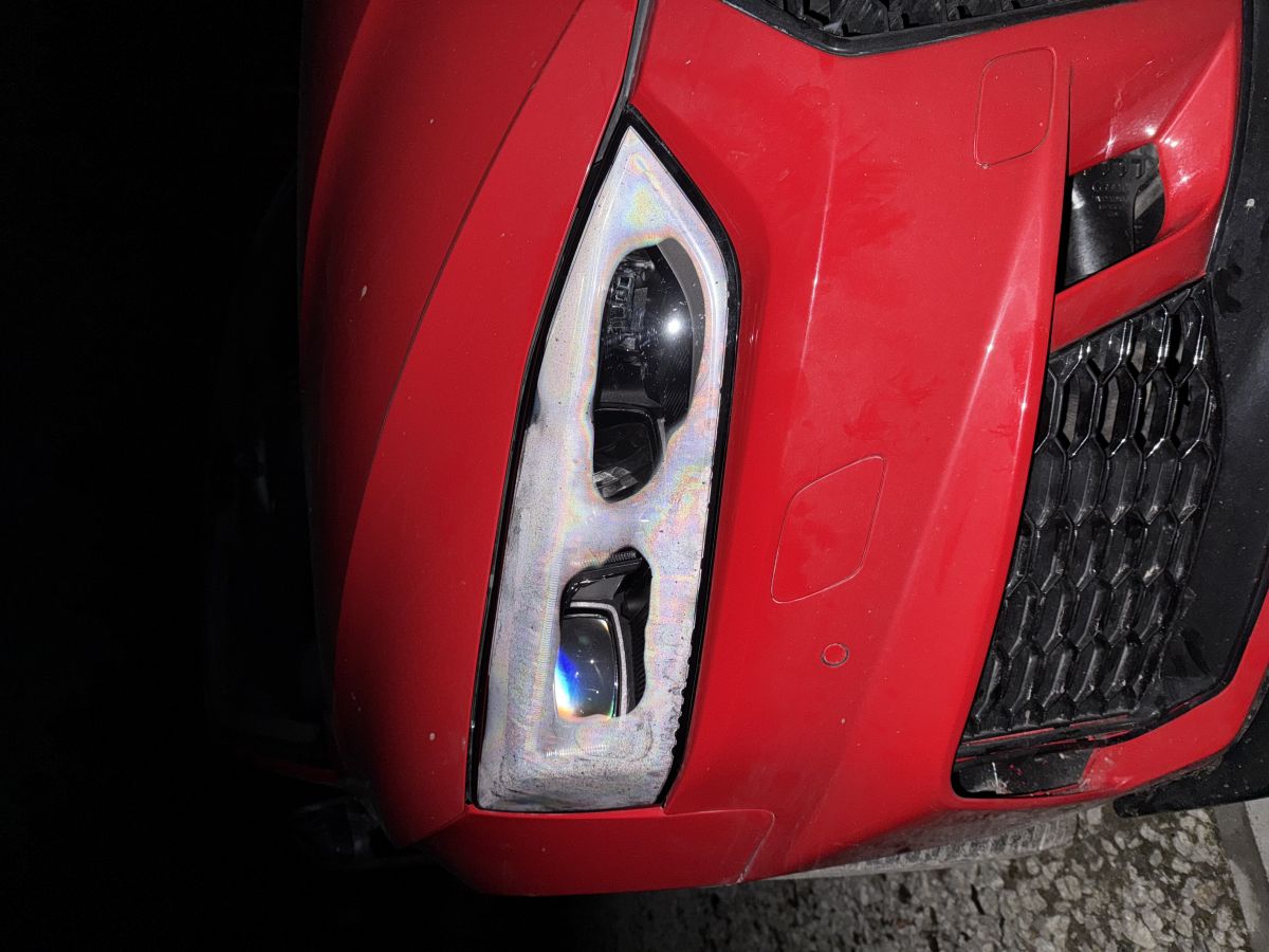

    Mam problem z parującą lampą LED a5 5f
    Wygrzałem lampę i było ok, ale po włączeniu świateł stopniowo parowanie wróciło.
    Jak to ugryźć? Może włożyć jakieś woreczki, które wyciągają wilgoć? Lampa cała bez pęknięć.
    Zamglenie wewnątrz przedniej lampy auta. Przednia lampa samochodu z widocznym efektem parowania.

    norbertfliger napisał:
    Jak to ugryźć? Może włożyć jakieś woreczki które wyciągają wilgoć ?
    To nic nie da, bo woreczki szybko nasycą się wilgocią i dalej będzie to samo. Zaparowane reflektory sugerują wprost nieszczelność obudowy lampy. Należy więc usunąć przyczynę problemu zamiast walczyć z jego skutkiem. Sprawdź więc uszczelki, skontroluj montaż żarówek (może są niepoprawnie osadzone) w końcu sprawdź czy jest drożny system mikrowentylacji lampy (nie wiem jak to wygląda w Twoim aucie). Otwory wentylacyjne mają zwykle filtry, które mogą się zapchać, zakleić czy uszkodzić. Wtedy wilgoć nie może się wydostać i lampa pokrywa się mgiełką.

    Ja u klientów robię kilka dziur na dnie reflektora, metoda sprawdzona.
    Wilgoć wejdzie bo lampa nieszczelna, ale też wyjdzie bo ma przewietrzanie.

    niewidoczny13 napisał:
    Jeżeli jest, trzeba znaleźć nieszczelność...
    Dokładnie, to najbardziej racjonalne rozwiązanie.

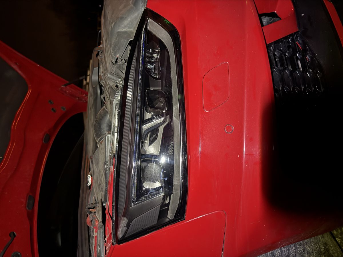

    Ja jeszcze nie widziałem takiej lampy, a posilikowane w około.
