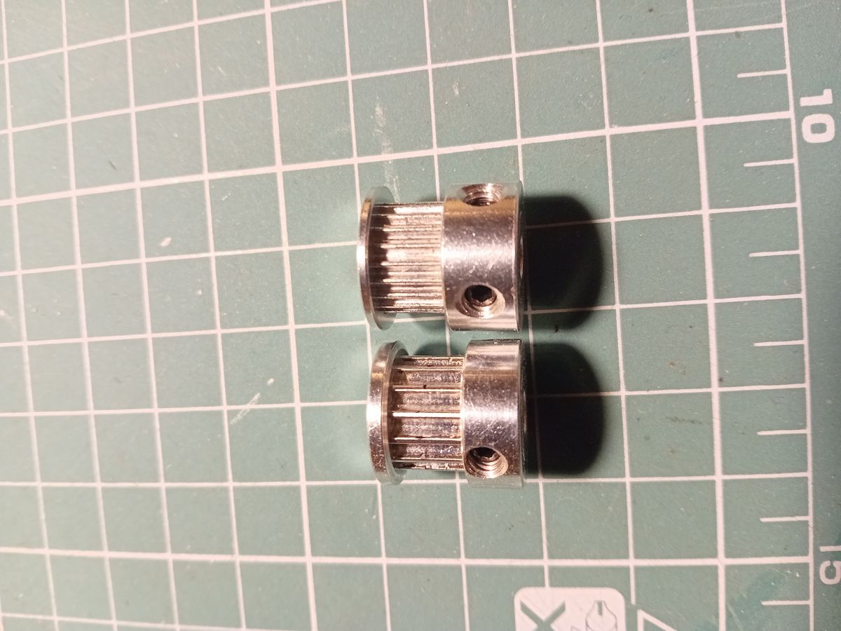

    Lewa rolka ma 14 zębów !!!!, prawa 20 zębów.
    Nie wierzyłem, liczyłem chyba z 10 razy.

    20 - 14 = 6
    No chyba że braknie palców ;) Szanowny Panie E marcus
    Dwie metalowe zębatki leżące na zielonej macie z podziałką.
    A tak wyglądają rolki wymontowane z plotera.
    Teraz po zamontowaniu rolek jednakowych 20 zębów i korekcji osi Y wszystko jest OK, nie mówiąc o stracie czasu i kilku zniszczonych arkuszów sklejki

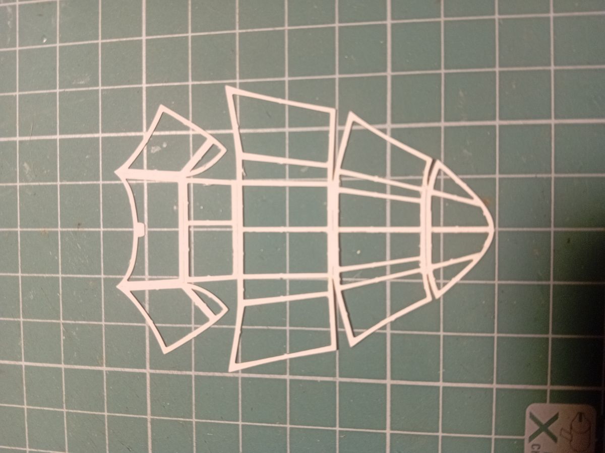

    Szablon wycięty z białego papieru na zielonej macie do cięcia z siatką.
    Miodzio
