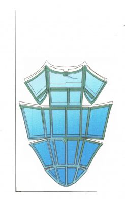

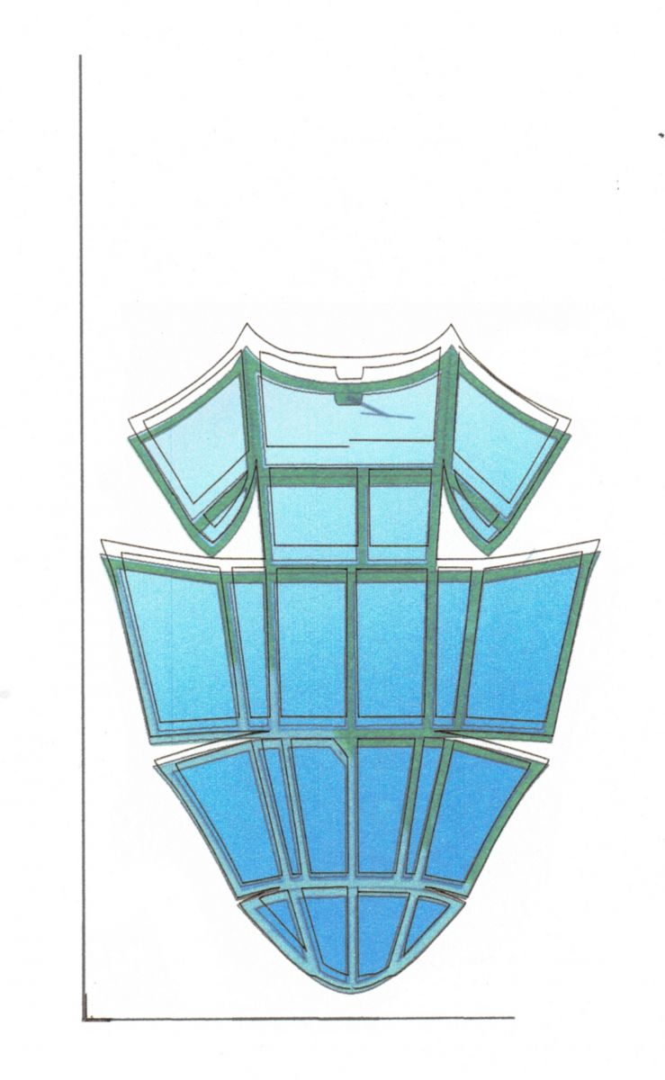

    Tak wygląda wynik grawerowania. Siatka kabiny została obrysowana w programie CorelDraw. W dwóch przejściach otwory + obrys zewnętrzny. Ponieważ użyłem polecenia "export", w lewym dolnym rogu zostały umieszczone markery do pozycjonowania obiektów w aplikacji LASER GRBL. Winkiel w lewym narożniku służy do pozycjonowania wydrukowanej siatki kabiny na stole maszyny. Widać, że markery położenia ładnie pokryły się z lewym dolnym narożnikiem. Kształt w kierunku osi X jest do przyjęcia, natomiast oś Y to jakaś totalna MASAKRA. Wszystko się rozjechało. A jaka ilość błędów! Widać teraz, że wielkość błędu jest proporcjonalna wzdłuż osi Y. Dlatego tak gnębię ten temat.
    Nie ma co mędrkować, trzeba skalibrować osie. W taki sam sposób jak w przypadku upgrade (Y)

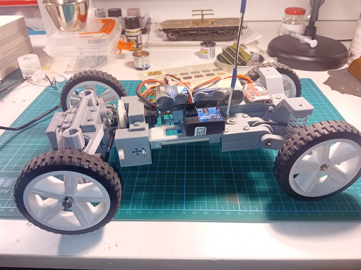

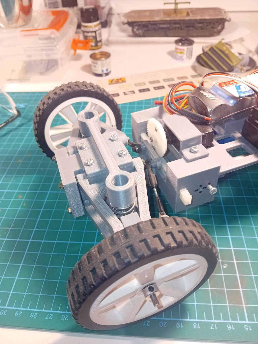

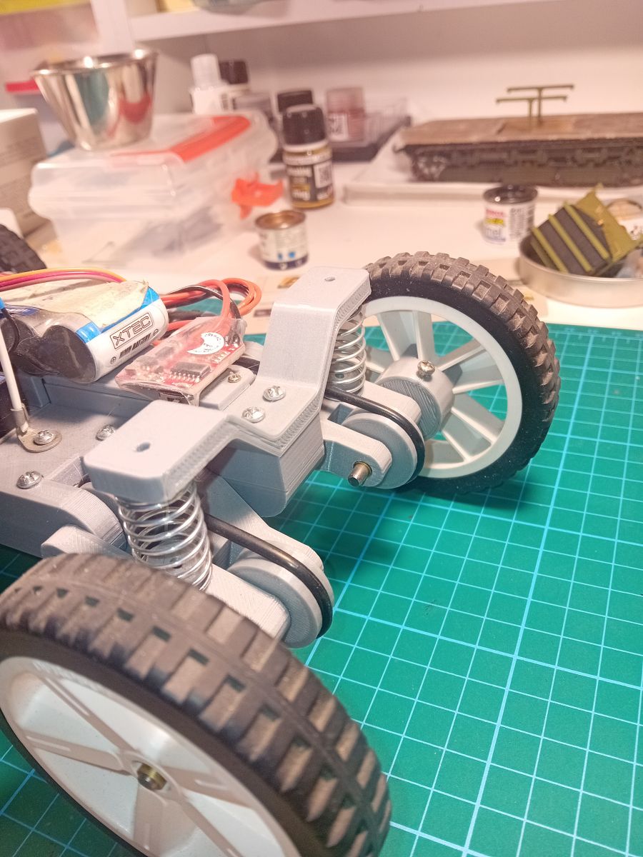

    Model samochodu RC na zielonej macie.
    Model samochodu RC na zielonej macie do cięcia Samochód RC zbudowany z części na stole warsztatowym
    Tak wygląda autko RC, które zrobiłem dla wnuczka, miłośnika wszystkiego, co może driftować. Wszystkie elementy ruchome są łożyskowane na tulejkach mosiężnych.
    Jedyny problem był z doborem odległości międzyosiowych w 4-stopniowym reduktorze pomiędzy silnikiem a napędem.
    Wydrukowałem, złożyłem i pojechał. :}
