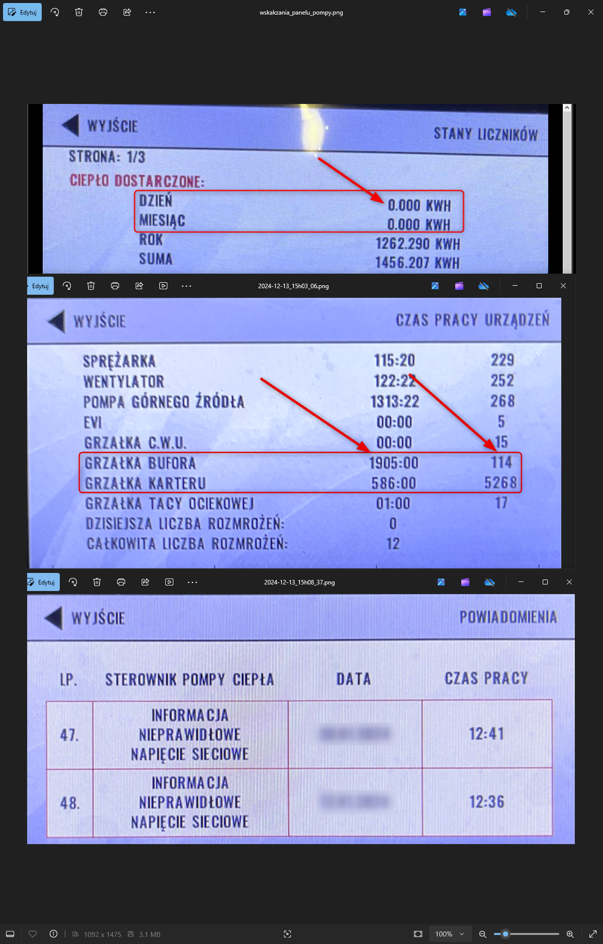

mam pewną zagwozdkę i chciałem prosić o pomoc.
Pompa przez 2 miesiące od montażu działała prawidłowo, aż do czasu gdy wyjechałem na ferie
Wczoraj po powrocie sprawdziłem licznik energii i pokazał on bardzo wysokie zużycie prądu.
Na panelu pompy zobaczyłem, że całe ciepło dostarczone w ostatnim miesiącu było wygenerowane przez grzałkę.
Poprosiłem montera o sprawdzenie, co mogło być przyczyną, że pompa się wyłączyła / podejrzewam dość częste na wsi krótkie przerwy w dostawie energii elektrycznej / i nie włączyła się po przywróceniu prądu oraz przeszła w tryb pracy grzałki.
Serwis uruchomił pompę i stwierdził, że działa prawidłowo - producent zdalnie odczytał parametry pompy i też twierdzi, że wszystko działa prawidłowo.
Oczywiście nie otrzymałem żadnego komunikatu na aplikację, bo jak twierdzi serwis, nie są to błędy krytyczne.
Jak zabrać się do szukania przyczyn takiego zachowania pompy?
Poniżej zamieszczam foto z panelu pompy od góry:
- brak ciepła dostarczonego przez pompę
- nadmierna aktywność grzałek
- informacja o problemach z napięciem
AI: Jaki jest dokładny model i marka pompy, której dotyczy problem?
Airkompakt 1522
AI: Czy możesz opisać, jak wygląda Twoje zasilanie elektryczne? Czy masz jakieś systemy zabezpieczające przed przerwami w dostawie prądu?
NIE POSIADAM - SPRZEDAWCA NIE SUGEROWAŁ ZAŁOŻENIA TAKIEGO URZĄDZENIA
