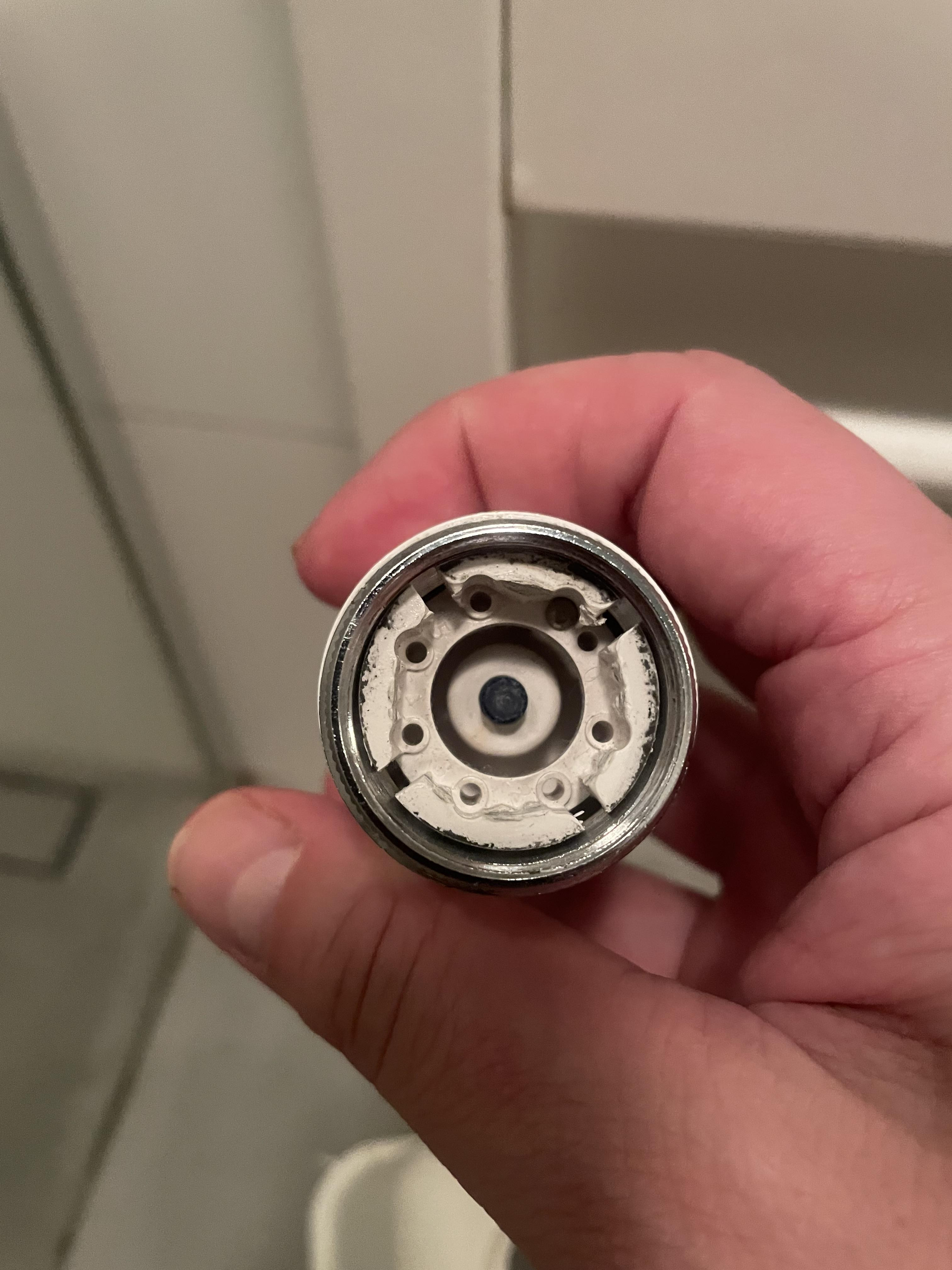

    Cześć
    Temat niby blachy, ale pomysły mi się kończą.
    Zimny grzejnik w łazience, piec gazowy ze zbiornikiem cwu znajduje się obok w pralni, więc mniemam, że to drugi grzejnik w kolejności.
    Grzejnik jest zimny, ale nie lodowaty.
    - Po spuszczeniu wody przez odpowietrznik około 150 ml rurka na wejściu jest przez kilka minut ciepła, czyli mniemam, że ciepła woda tam dociera. Ale co się dzieje, że nie leci dalej?
    - Kryzowanie zmieniałem zarówno z 1 na 6 (pytanie, czy to pokrętło powinno mieć zakres, czy mogę kręcić sobie dookoła, jak mi się wydaje).
    - Z pozostałymi grzejnikami nie mam problemu.
    - Ciśnienie na piecu 1,5 - 2.
    Czego mogę jeszcze spróbować, zanim na ściągnięcie i płukanie miałbym się decydować?
    Rok temu miałem czyszczony cały układ i wtedy też był problem z tym grzejnikiem, ale ekipa jakoś rozhulała ten piec. Grzejnik zaczął grzać, ale na jeden dzień, a że było to już na wiosnę, to temat został pogrzebany innymi pilnymi projektami.
    Oczywiście bolec, który reguluje termostat, nie jest zblokowany.
    Mój mało techniczny zmysł mówi mi że woda dociera do grzejnika i tam jest blokada stąd pomysł ze ściąganiem grzejnika (który jest naj mniej przyjemną wizją)
    Ten sam zmysł zastanawia się czy jakbym tak z puszczą tą wodę z grzejnika to w końcu ten grzejnik byłby pusty czy jednak jakiś przepływ wody tam jest co by wskazywało że tym że nikt nie jest lodowaty tylko temperatury pokojowej?

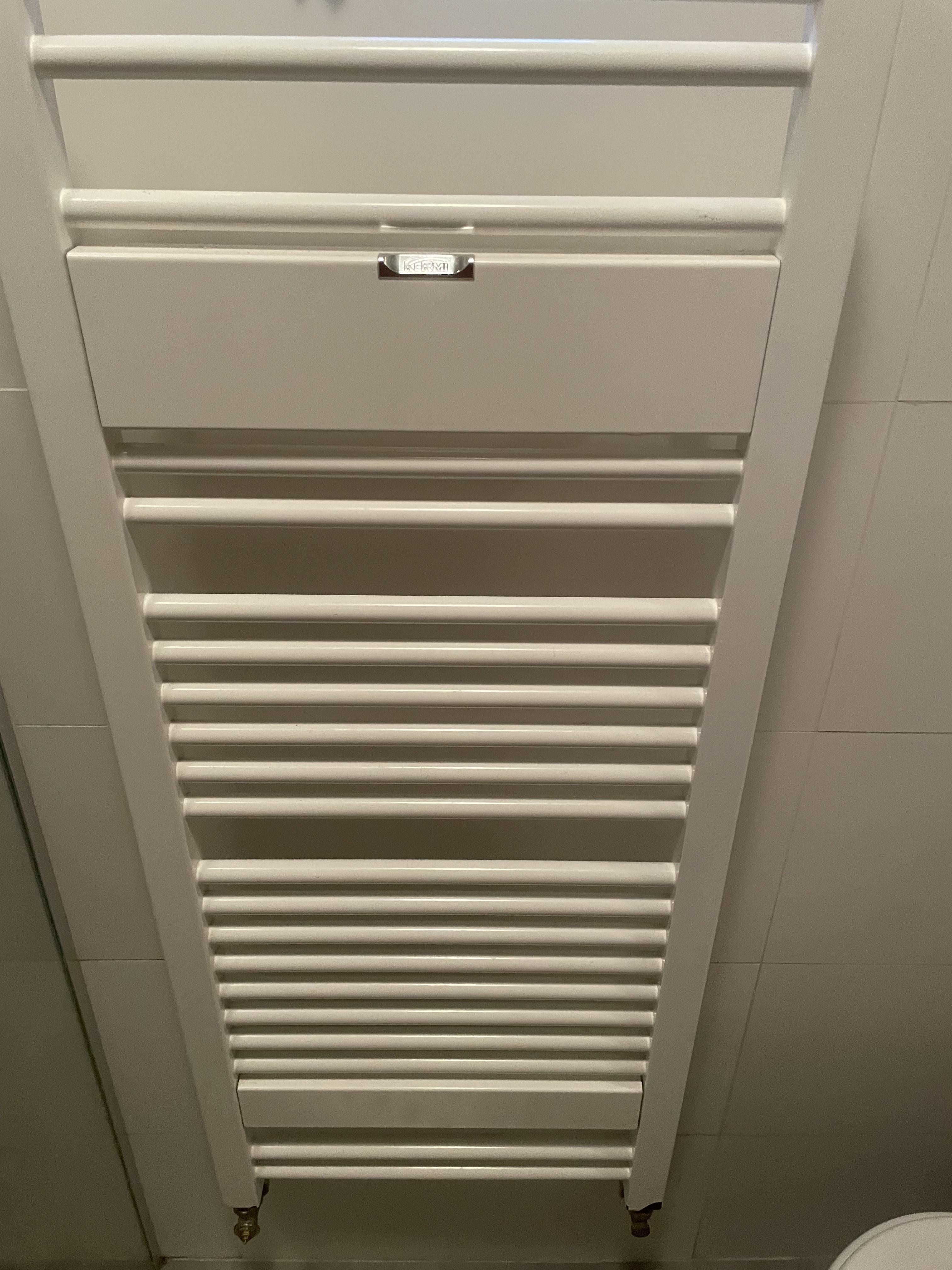

    Daj fotki tej gałęzi i grzejników na niej.

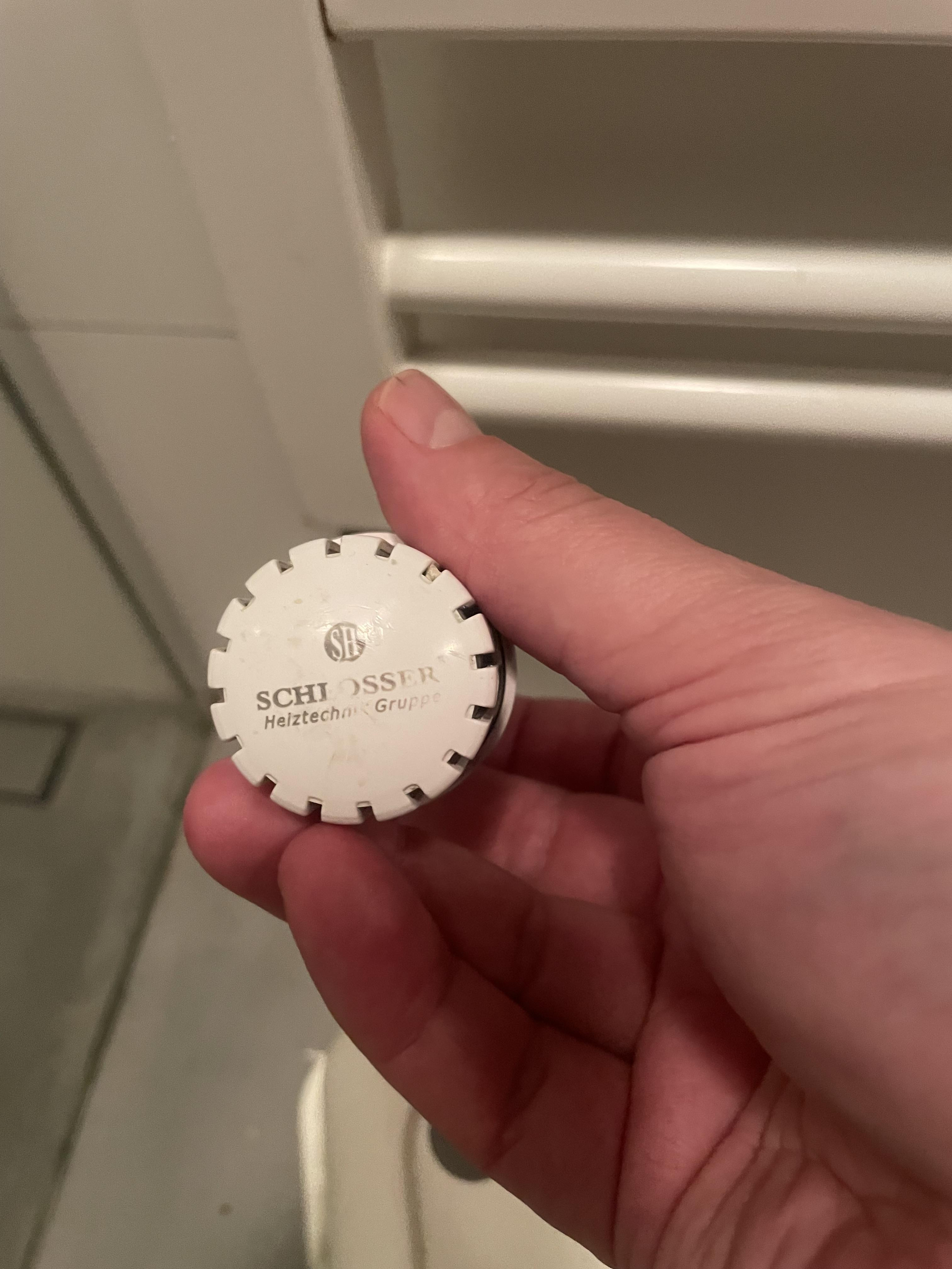

    Trochę więcej informacji. Jaki jest tam grzejnik, jak podłączony, jaki zawór, itp.
    A poza tym, czy zawór na powrocie nie jest zamknięty?
    Precyzyjnie opisuj, bo inni nie wiedzą, co masz dokładnie na myśli.
    Jeśli chodzi o nastawę wstępną bezpośrednio na zaworze, to obraca się to dookoła.
    Jeśli natomiast chodzi o głowicę termostatyczną zamontowaną na zawór, to powinna dać się obracać tylko w zakresie pomiędzy minimum a maksimum.

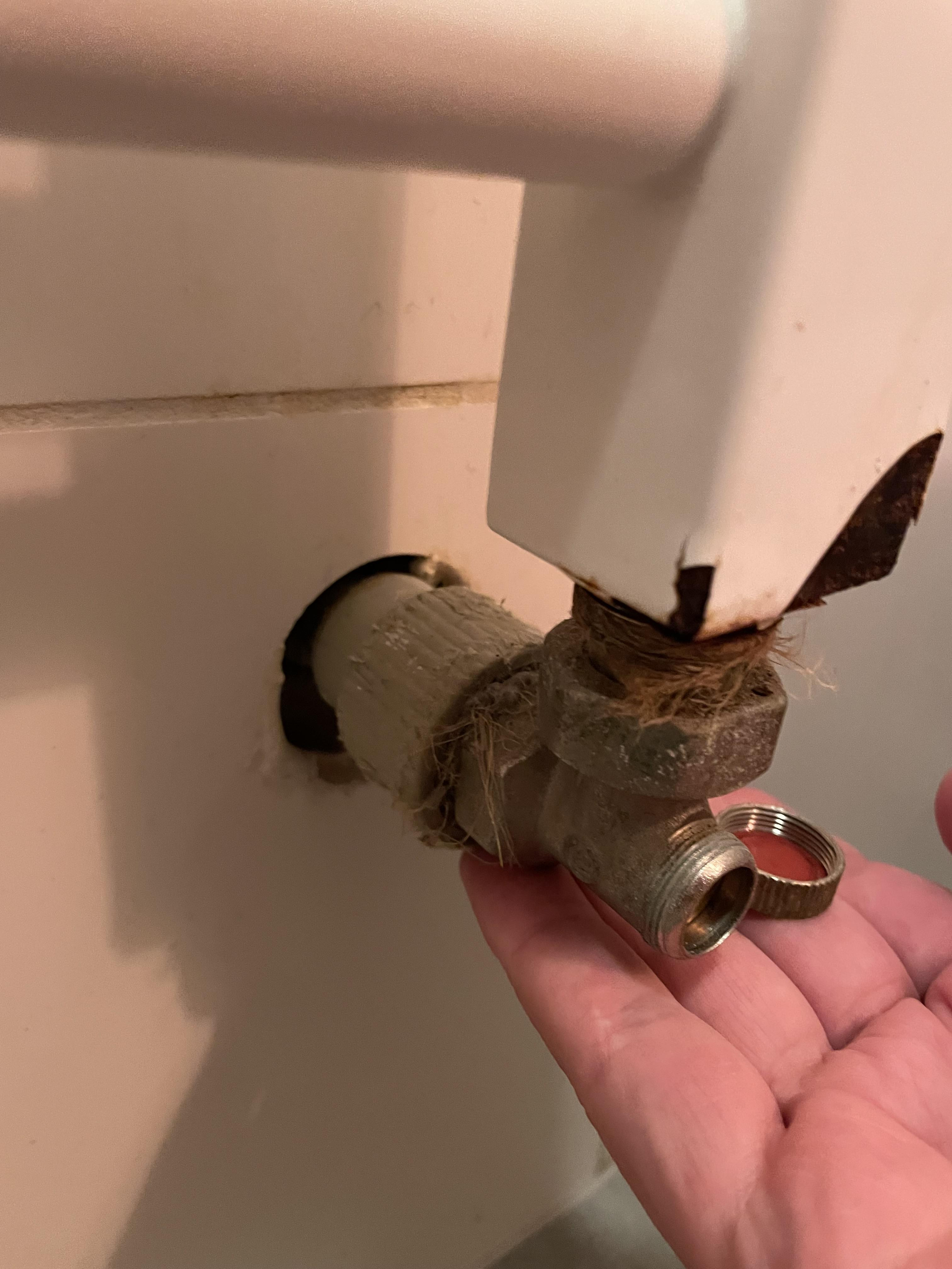

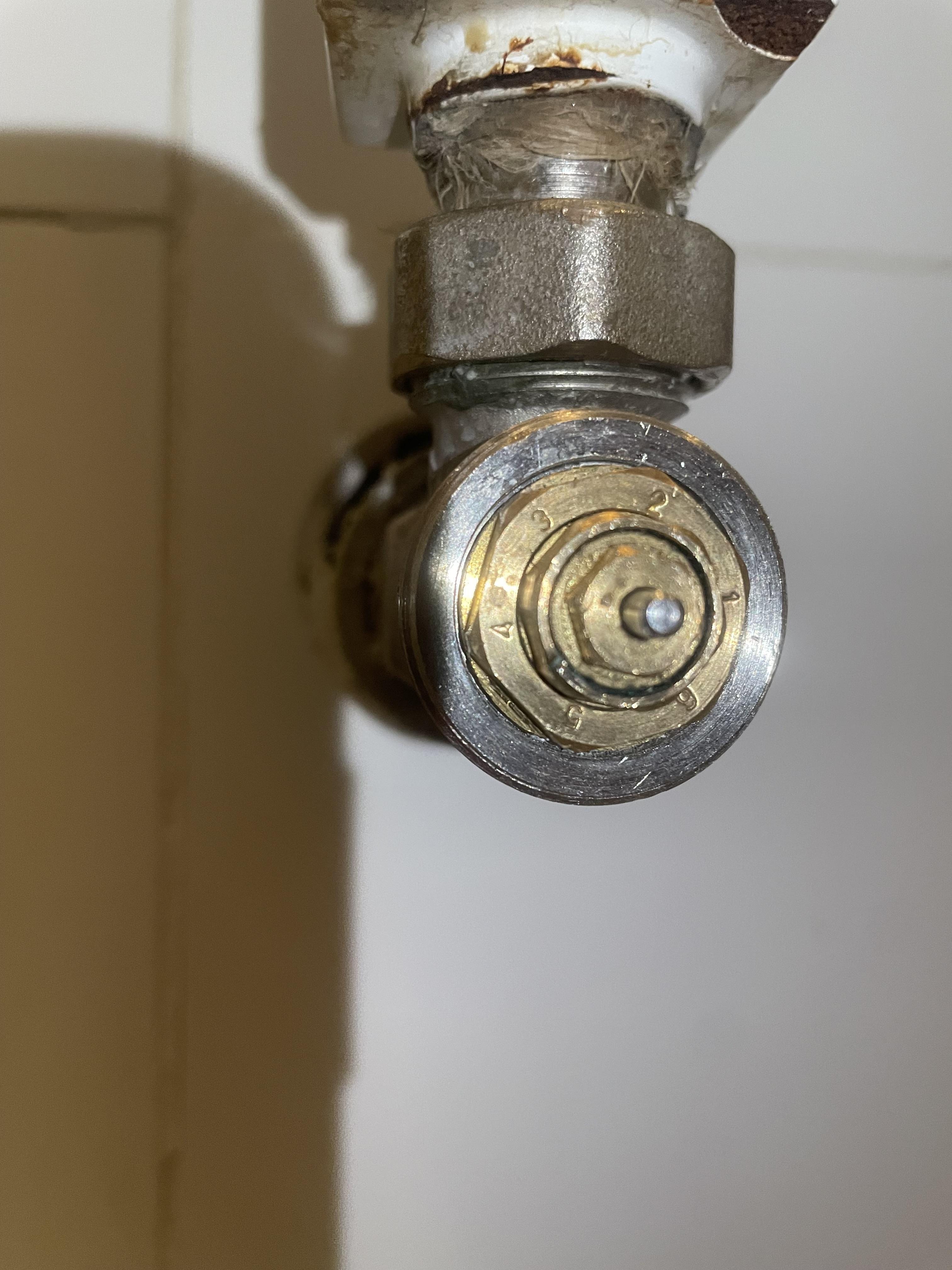

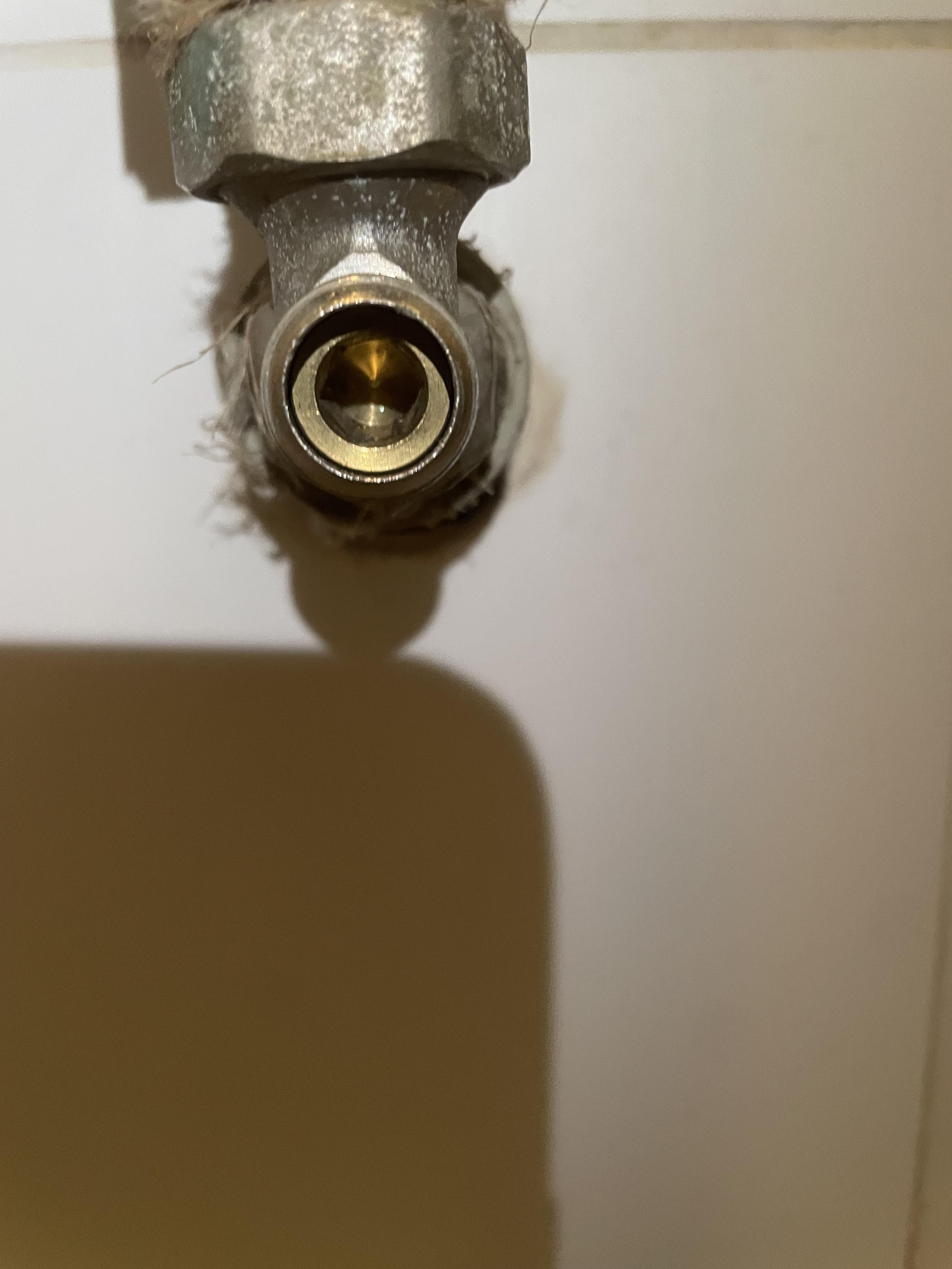

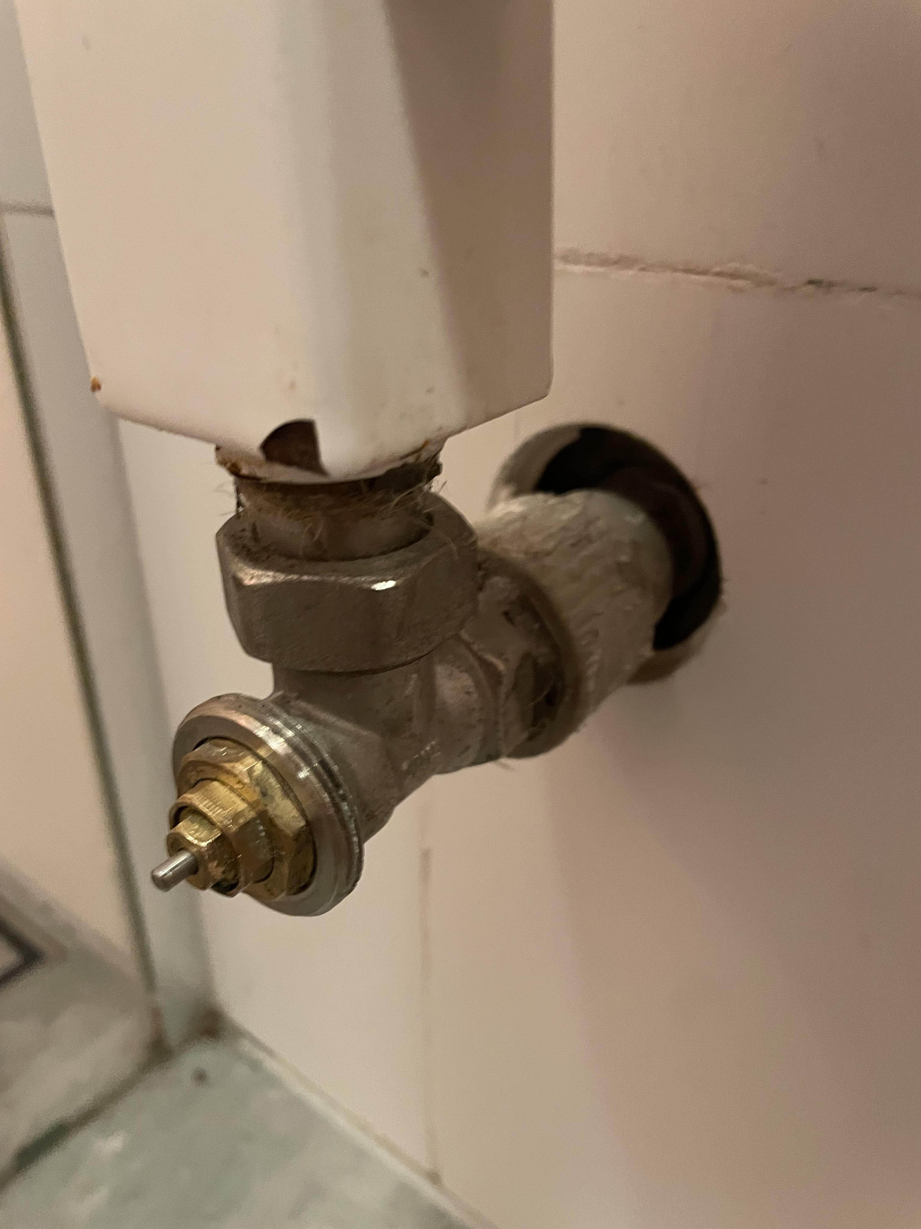

    Dorzucam zdjęcia do
    • Zimny grzejnik w - jak poprawić cyrkulację wody? IMG_4348.jpeg (1.2 MB) Musisz być zalogowany, aby pobrać ten załącznik.
    • Zimny grzejnik w - jak poprawić cyrkulację wody? IMG_4347.jpeg (1.08 MB) Musisz być zalogowany, aby pobrać ten załącznik.
    • Zimny grzejnik w - jak poprawić cyrkulację wody? IMG_4339.jpeg (1.11 MB) Musisz być zalogowany, aby pobrać ten załącznik.
    • Zimny grzejnik w - jak poprawić cyrkulację wody? IMG_4346.jpeg (1.28 MB) Musisz być zalogowany, aby pobrać ten załącznik.
    • Zimny grzejnik w - jak poprawić cyrkulację wody? IMG_4345.jpeg (1.18 MB) Musisz być zalogowany, aby pobrać ten załącznik.
    • Zimny grzejnik w - jak poprawić cyrkulację wody? IMG_4337.jpeg (1.15 MB) Musisz być zalogowany, aby pobrać ten załącznik.
    • Zimny grzejnik w - jak poprawić cyrkulację wody? IMG_4340.jpeg (1.26 MB) Musisz być zalogowany, aby pobrać ten załącznik.

    >>21346991
    Jak sprawdzić czy zawór na powrocie jest zamknięty ? Poza tym przy tym zawożę nie było nic dotykana od zeszłego roku gdzie jak wspominałem raz działał.
    Kryza i głowica - dokładnie tak jest.

    Pod dekielkiem jest śruba imbusowa. Daj kryzę na 6 na zasilaniu.

    Cofasz imbusową śrubę pod dekielkiem. Na szybko grzejących możesz przytłumić.

    Dziękuję bardzo to pomogło choć jestem bardzo zaskoczony jak do tego doszło że zostało to zamknięte.
    Pytanie skąd będę wiedział że otworzyłem zawór na 100%?
    #11 21352139
    sorier
    Poziom 30  
    Posty: 1099
    Pomógł: 166
    Ocena: 631
    Odkręcasz ile się da, albo do zrównania z krawędzią korpusu zaworu.
