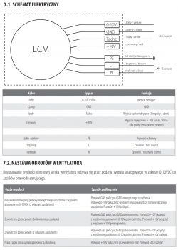

Na wstępie dodam że temat dotyczy zrobienia sterownika lub użycia gotowca do sterowania wentylatorem kanałowym.
Urządzenie to ML EC.A: https://harmann.pl/produkty/produkt/ml-ec-a.html
Dokumentacja: https://harmann.pl/files/harmann/dtr/dtr_ml_ec_a.pdf
Bardzo mi zależy na sterowaniu zdalnym oraz zrobieniu automatyki w domu pod ten wentylator, dlatego potrzebuje opcji regulacji.
Pierwszym moim pomysłem było użycie Zigbee, ale w internecie przeczyłem że niektórzy odradzają użycie ściemniacza :

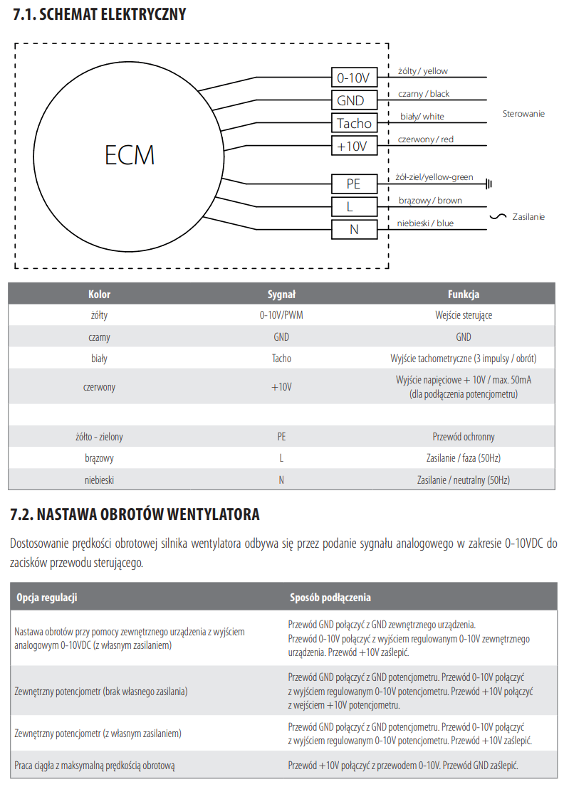

W dokumentacji montażu jest opisane:

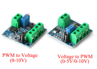

Pomyślałem aby wykorzystać ESP8266 + konwerter napięcia na PWM ponieważ w instrukcji jest 0-10V/PWM.
https://allegro.pl/oferta/konwerter-napiecia-0-5v-i-0-10v-do-pwm-100-11282277184
To chyba jednak błąd, płytka esp umożliwia jedynie sterowanie sygnałem PWM i nie jestem pewien czy ten sygnał dla wentylatora wymaga PWM.
Po ponownym przeczytaniu co jest w instrukcji jest informacja - "Dostosowanie prędkości obrotowej silnika wentylatora odbywa się przez podanie sygnału analogowego w zakresie 0-10VDC do zacisków przewodu sterującego."
Powinien być raczej konwerter PWM na napięcie... np. http://gotronik.com/2016/06/17/konwerter-wspolczynnika-pwm-napiecie-0-10v-2/

Jednak jeśli to jest tylko sterowanie (przewody są raczej cienkie) to nie wiem czy jednak nie wrócić do pomysłu Zigbee - może znajdzie się taki który przyjmuje 10V zasilanie i korzysta z tego napięcia do generowania sygnału wyjściowego.
Wprawdzie z tego co widzę w instrukcji nie jest to wymagane, można użyć urządzenia z własnym zasilaniem i połączyć masę.

2. ESP + konwerter PWM na napięcie 0 - 10V - https://allegro.pl/oferta/konwerter-pwm-na-napiecie-0-10v-1khz-3khz-13887570720 lub https://www.gotronik.pl/konwerter-pwm-0-100-na-napiecie-0-10v-0-5v-p-6428.html
Wadą konwertera jest niestety wymagane zasilanie 12V samego modułu - czyli też nie można wykorzystać 10V z wentylatora oraz kalibracja przy użyciu generatora sygnału PWM (którego nie mam). Wprawdzie nie wiem czy jest to potrzebne - w ESP mogę ustawić 50% o częstotliwości 1000 Hz i na podstawie tego wygenerować 5V na wyjściu.
