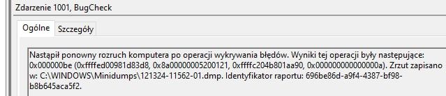

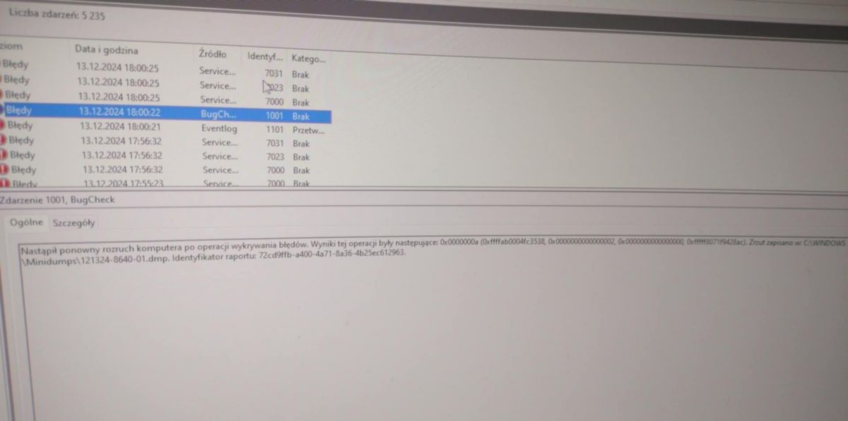

    11-BSOD - 0x00000001 0x0000000a
    12-BeepCode - 2x3 krótkie raz się zdarzło
    Dysk Pny xlr8 cs3030 plus kingston 2.5 cala

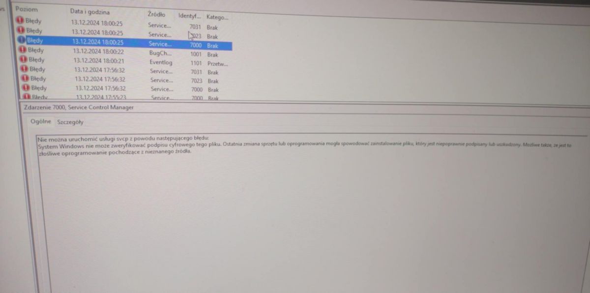

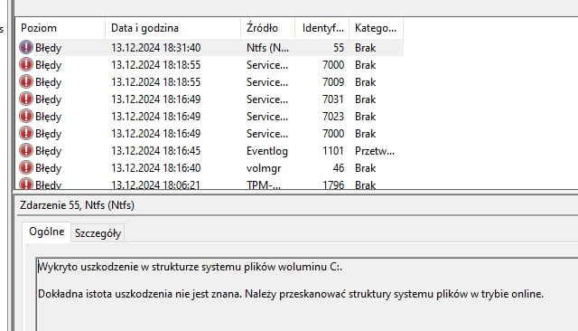

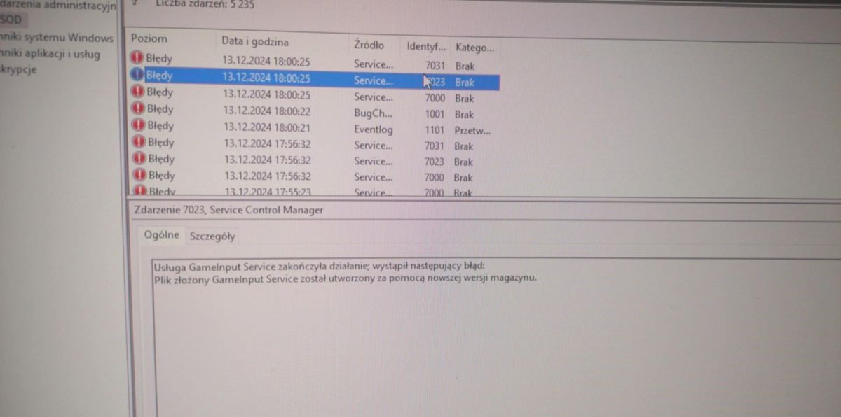

    Przed wystąpieniem problemu właściciel odpiął myszkę, klawiaturę, słuchawki i używał przy innym pc, po ponownym podłączeniu zaczęły się problemy, moim zdaniem zbieg okoliczności.

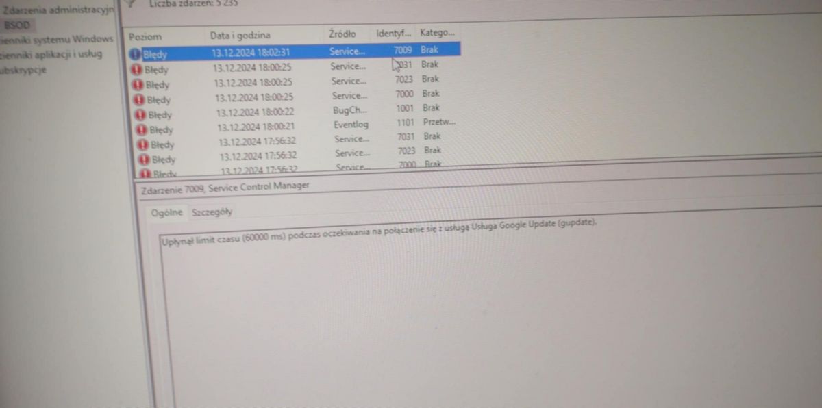

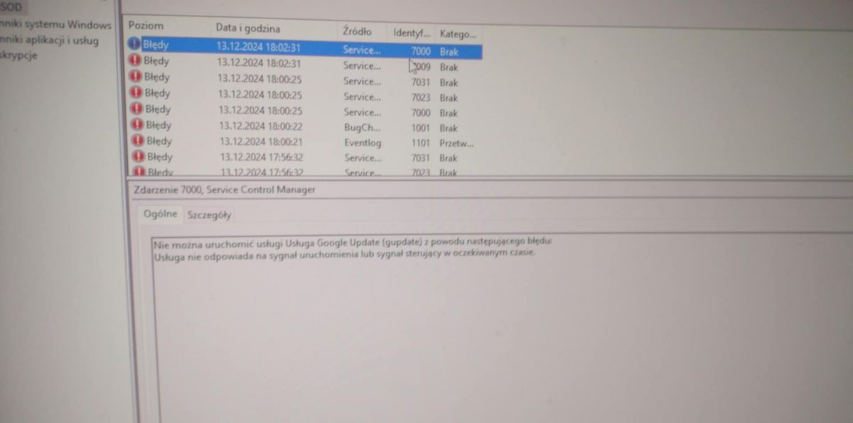

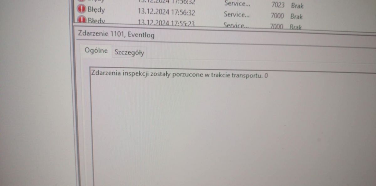

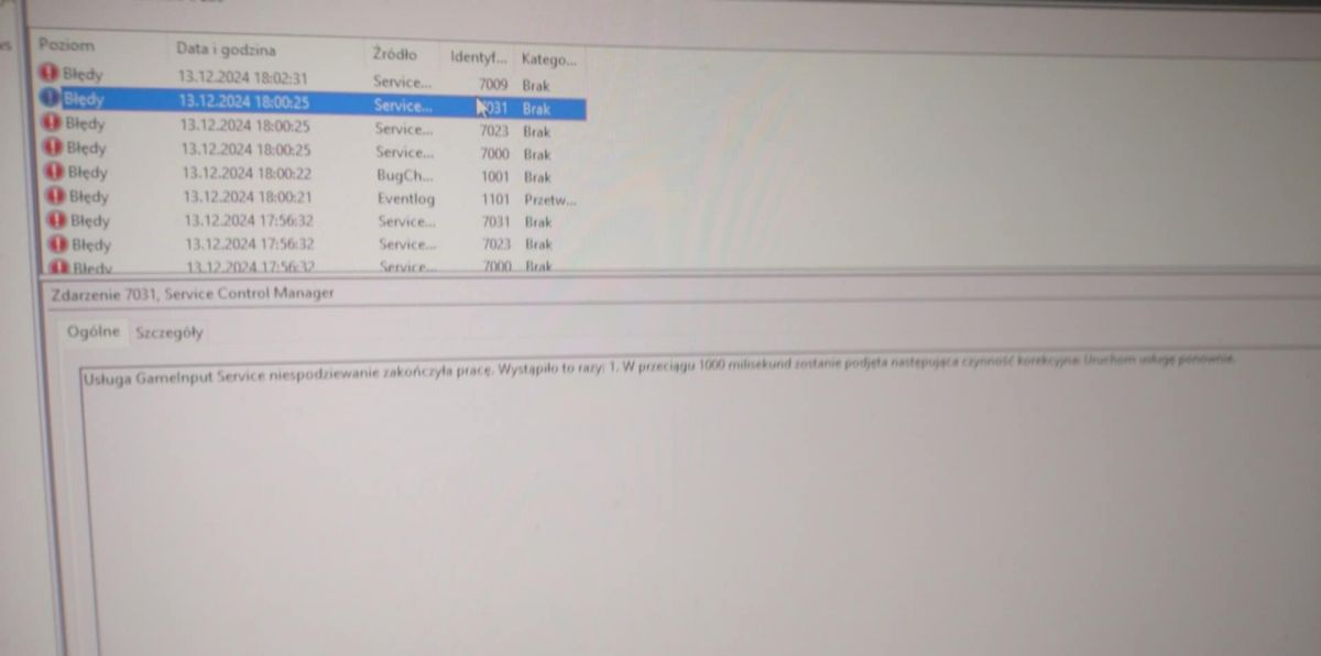

    Komputer w losowych momentach przyjmijmy, że do 2h wywala blue screeny, przy ponownym uruchomieniu wyrzuca ponownie blue screen lub się uruchamia normalnie. Mam wrażenie, jakby pierwsze uruchomienie chłodnego komputera pozwalało mu działać dłużej, natomiast po rozgrzaniu wzrastała częstotliwość błędów.
    Przy poruszaniu sie po menu bios też się potrafi zawiesić, tak samo potrafi zawiesić sie na ekranie startowym z napisem ASRock. Próby memtest86 kończyły się zawieszeniem sprzętu, bez wykazu błędów. Najdalej dotarłem na 24s memtestem.
    Na wtorek/środę będę miał na podmiankę, ram zasilacz i płytę główną.
    Szukam podpowiedzi, co jeszcze mogę sprawdzić do tego czasu, może ktoś miał podobny problem i będzie w stanie podpowiedzieć, co może być przyczyną.
