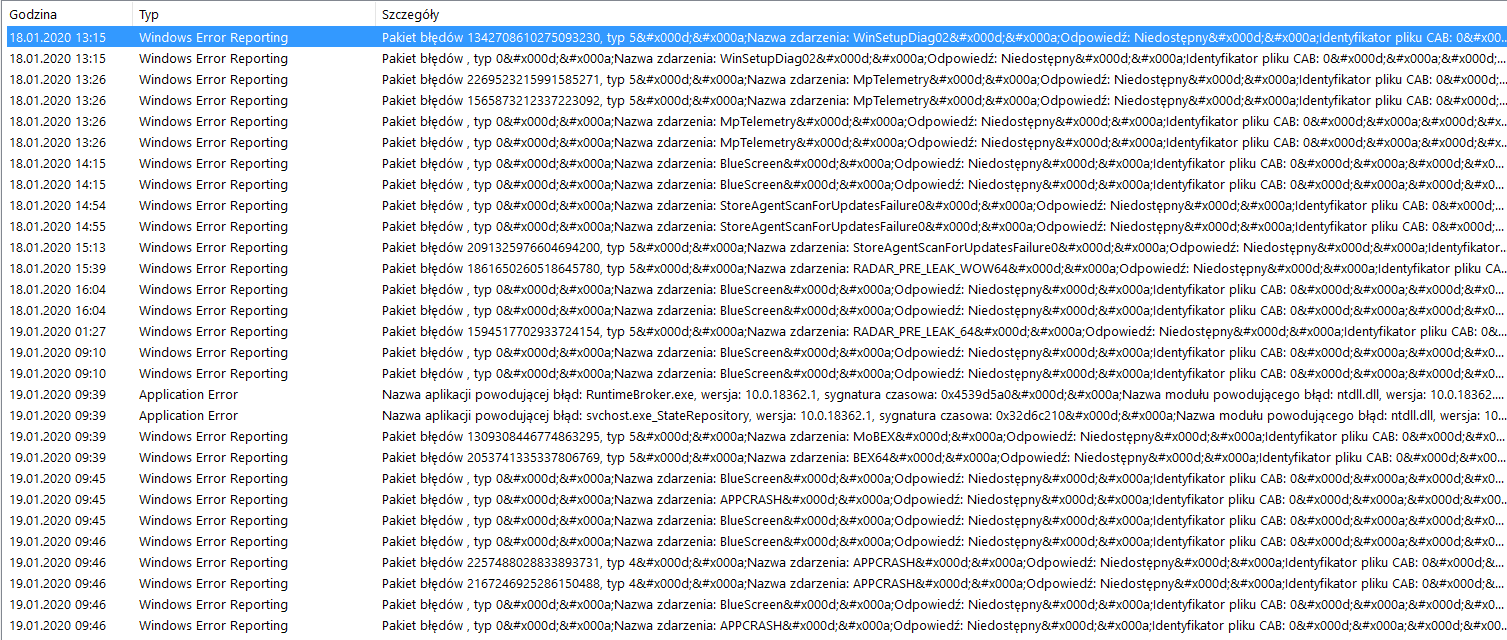

    Zanim zainstalowałem wszystko co jakiś czas wyskakiwał mi blue screen bez przyczyny raz jak nic na komputerze nie robiłem raz jak pobierał aktualizacje raz jak odpalałem grę w różnych sytuacjach.... Teraz odpaliłem grę World Of Tanks jak zaczynam grać to po minucie gra się wyłącza.... Miałem pamięci RAM zapasowe wymieniłem na Corsair Vengeance LPX DDR4 3200 C16 2x4GB nic nie pomogło załączyłem grę i po minucie tym razem w grze bluee screen co robic jak zdiagnozować co jest problemem ?
    Dodam jeszcze ze już podczas instalacji systemu miałem problemy bo bios i system widzi według mnie dyski na odwrót czyli dysk M2 widzi jako dysk 2 a według mnie powinien jako dysk 0 (dyski są z poprzedniego komputera)
    Może ktoś coś podpowie jak to zdiagnozować ? PC - blue screen - Komputer bez przyczyny łapie blue screeny, gra się wyłącza

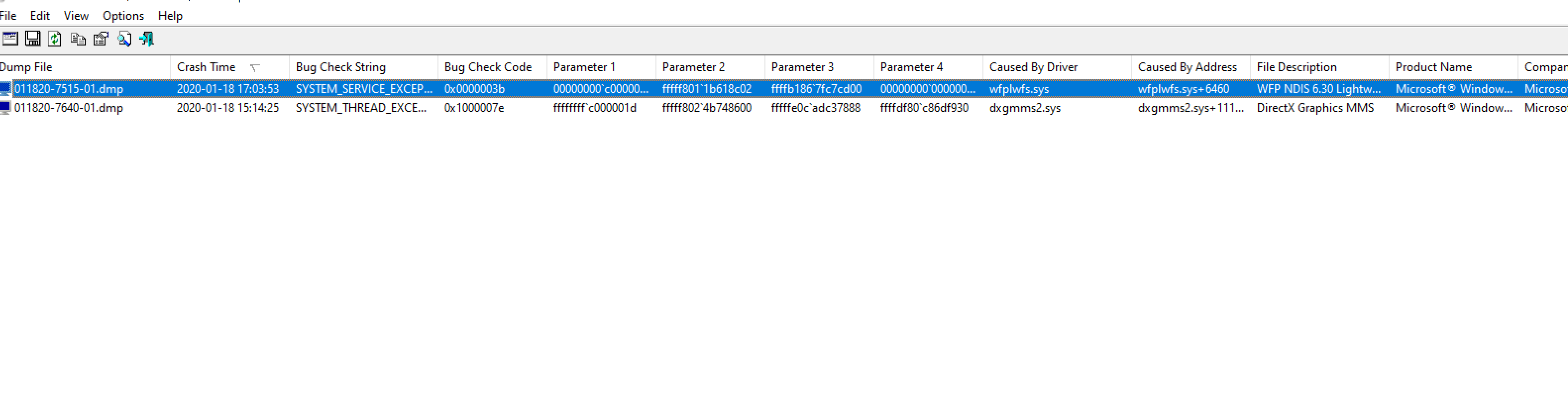

    Żebym Ci zdebugował i wiedział jaki jest problem potrzebuję zzipowany c:\windows\minidump i raport *.nfo z msinfo32
    Dołącz to proszę to będziemy znać przyczynę tych niebieskich ekranów śmierci
    Przykłady niebieskich ekranów są różne np:
    DRIVER_IRQL_NOT_LESS_OR_EQUAL iirc z netio.sys
    PAGE_FAULT_IN_NONPAGED_AREA z tcpip.sys
    SYSTEM_SERVICE_EXCEPTION z usbxhcl.sys
    itd...
    P.S Dziś już komuś to robiłem kilka wątków wcześniej i wyszło na uszkodzoną kartę vga

    mam jeszcze to tylko nie wiem czy o to chodziło dokładnie

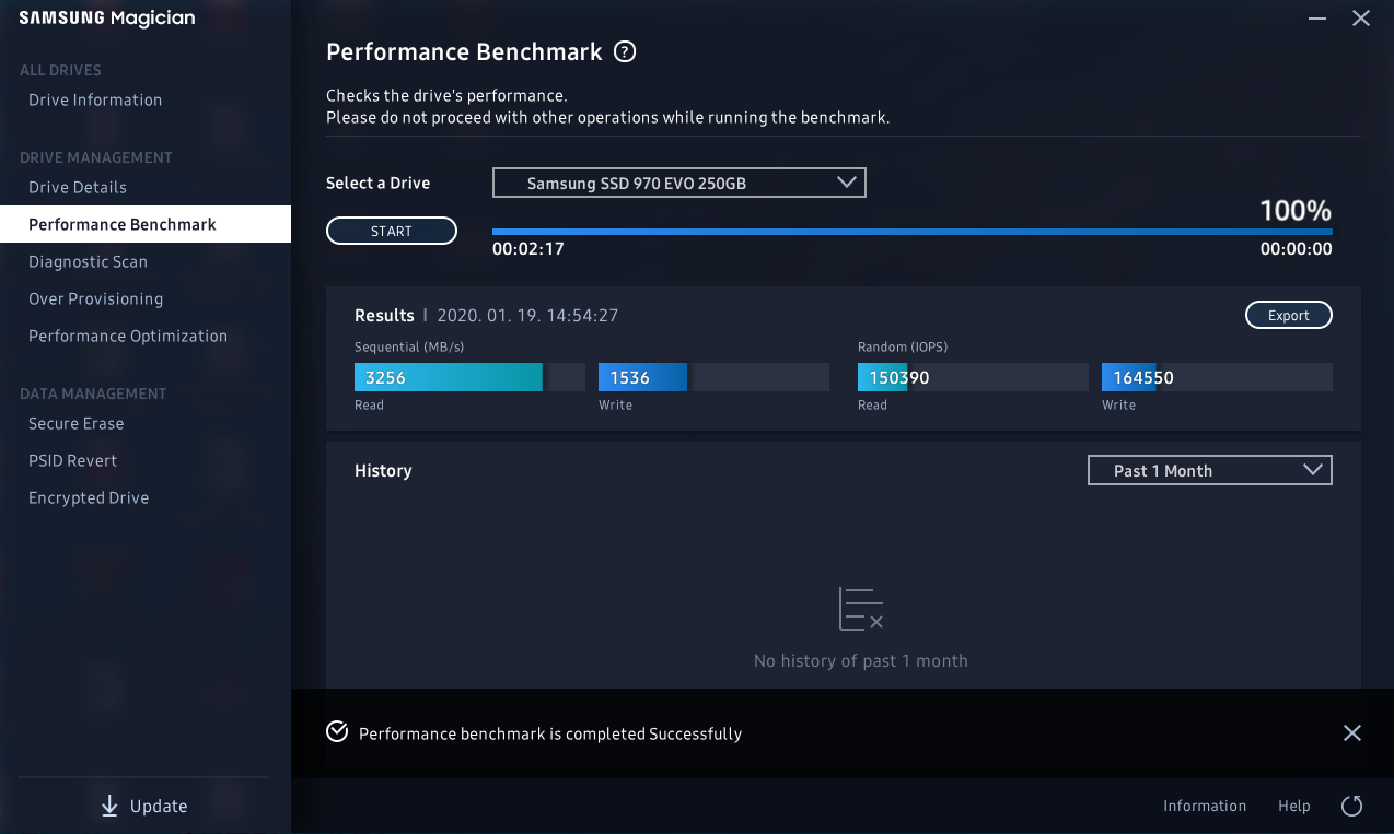

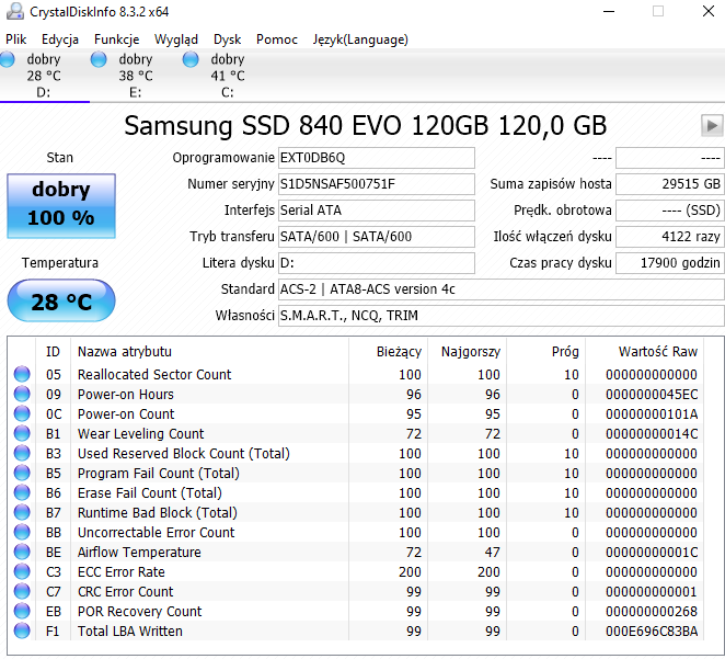

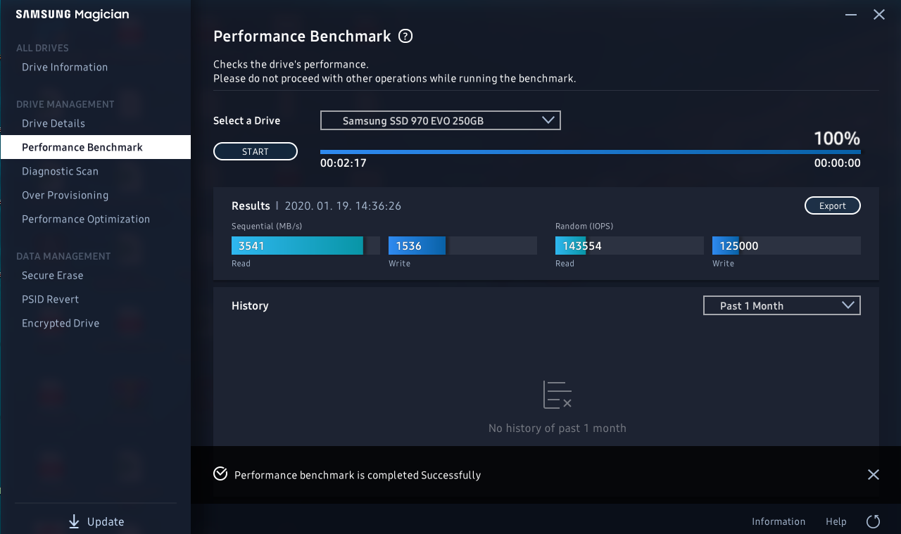

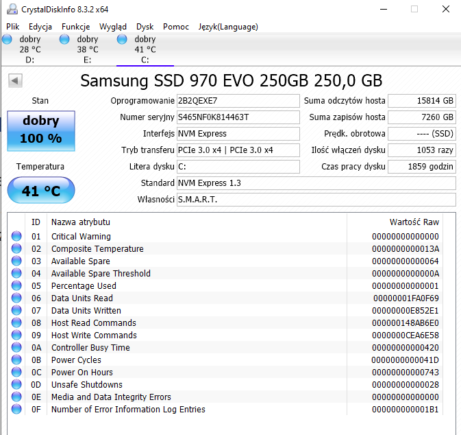

    Tego 970 samsunga musisz przerzucic do PCIe.3 M2 z PCIe.4 M2, żeby prędkość nie była zmniejszana + odinstalować wszystkie centra gigabyte. To tak po screenie co widzę. Błędy są losowe i nie mam załącznika z *.nfo, a trzeba go zapisać i dostarczyć.
    P.S przerzucenie chyba 4-gen na 3-gen powinno być w biosielub drugie gniazdko na płycie - opisane. Doczytaj z instrukcji lub popatrz na plyte, przetestuj, napisz. Uruchom również Inspectre do pobrania za darmo Sprawdzimy czy masz flagi na meltdown szare nie do wyłączenia czy można wyłaczyć (uruchamiasz jako administrator)

    Przełożyłem dysk fizycznie w to drugie gniazdo M2 efekt chyba nie jest korzystny Read było 3541mb/s a jest 3256mb/s.
    Teraz co to *.nfo jak to zrobić i gdzie szukać ? centra gigabyte czyli mam rozumieć ze sterowniki itd. od gigabyte ? Inspectra czy to co na screenie ? PC - blue screen - Komputer bez przyczyny łapie blue screeny, gra się wyłącza PC - blue screen - Komputer bez przyczyny łapie blue screeny, gra się wyłącza PC - blue screen - Komputer bez przyczyny łapie blue screeny, gra się wyłącza

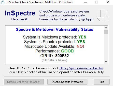

    No to dobrze przełożyłeś bo masz dysk 3 generacji. A tam leciał tylko bufor szybciej, a dane się nie synchronizowały, stąd BScreen? Nie wiem na pewno, ale spekuluje. Wiem, że dysk 3 gen. powienien być w gnieździe z 3-ciej
    Spectre możesz wyłączyć, komp będzie jakieś 2 % szybszy. MeltDown nie dotyczy, tak jak myślałem Exploity na to są tylko typu concept od code, a prefetching lepiej by działał bez stronicowania. Teraz po przełożeniu łapie bluescreeny? *.nfo to rozszerenie raportu, który musisz utworzyć za pomocą komendy msinfo32, potem ctrl+s i zapisujesz, pakujesz i wysyłasz.

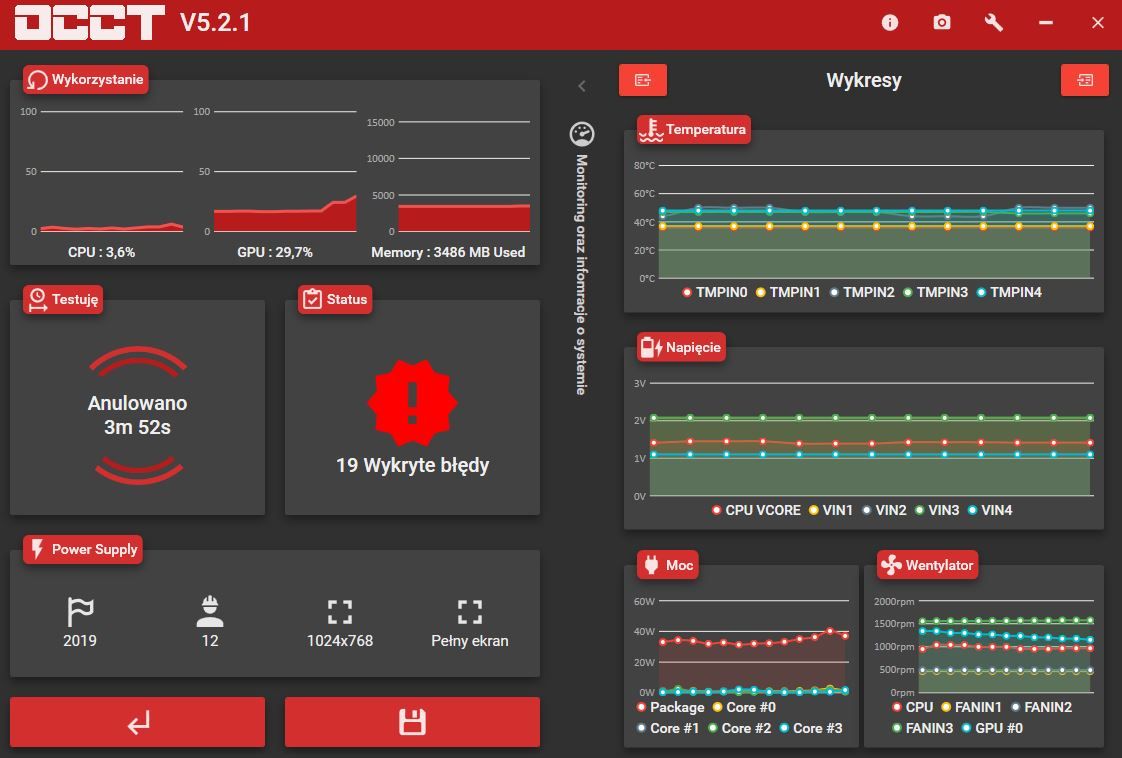

    Coś jest na rzeczy ponieważ odinstalowałem tą grę i miałem jeszcze tzw serwer testowy tej gry i dzieje się to samo na tej grze testowej, chwile gra rusza i wywala do pulpitu. Teraz tak, wcześniej ten zasilacz, RAM, GPU i wszystkie dyski działały na płycie Asrock ab350 gaming k4 z tym że był tam procesor Ryzen 5 1600X wszystko chodziło bez zarzutu.... Czyli wychodzi mi że przyczyną jest płyta bo chyba nie procesor.... Co o tym myślisz

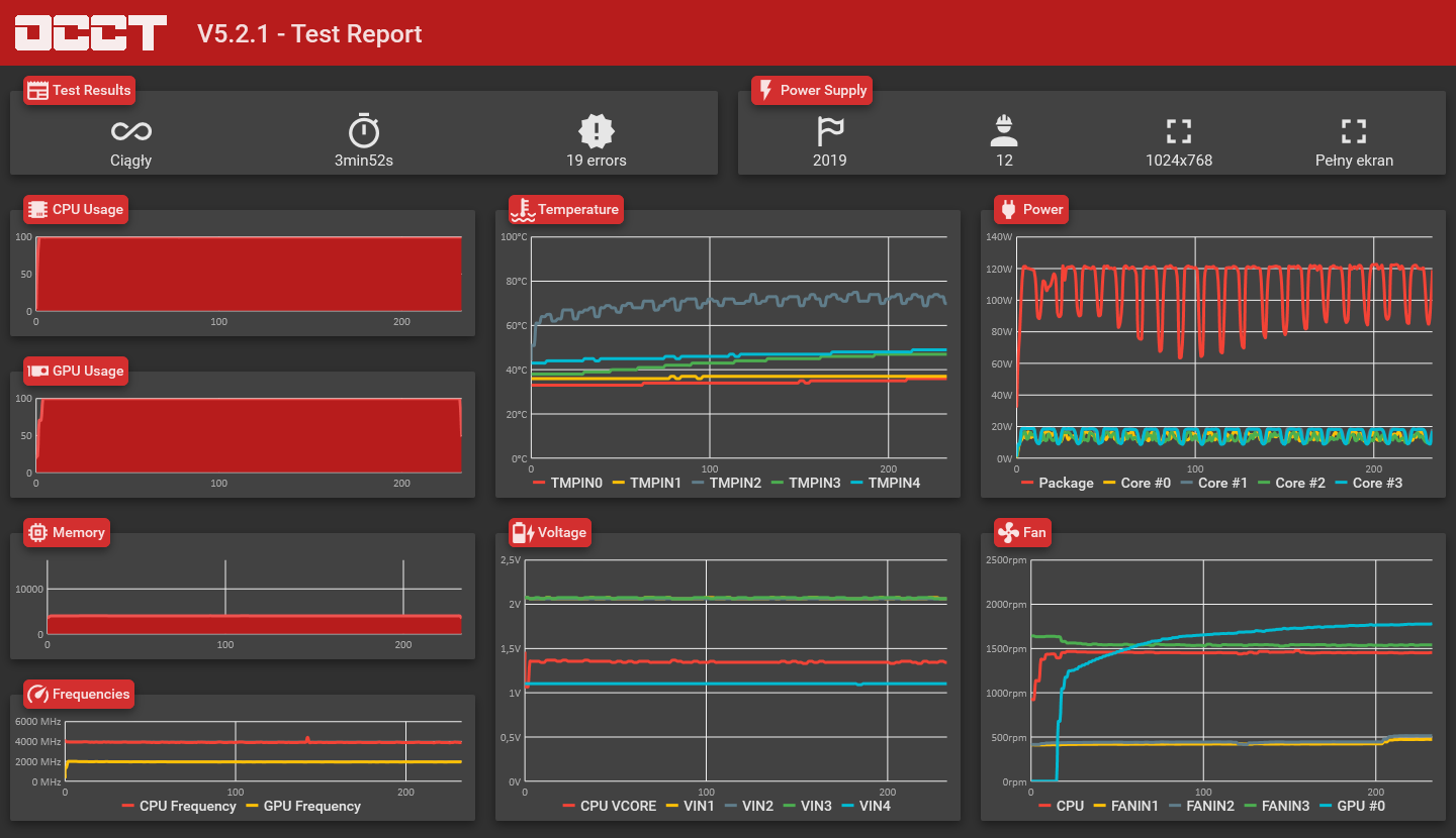

    Włączyłem teraz test OCCT 100% obciążenia GPU i CPU pokazało 19 błędów tylko jak to teraz interpretować ? PC - blue screen - Komputer bez przyczyny łapie blue screeny, gra się wyłącza PC - blue screen - Komputer bez przyczyny łapie blue screeny, gra się wyłącza

    Mają ludzie i po 1000 w OCCT i na takcie referencyjnym bez podkręcania, przy stabilnosci w grach wiec nie przywiązywałbym do tego testu wagi. Usterka płyty jest bardziej prawdopodobna niż procesora, ale OCCT wrażliwe jest też na niestabilność pamięci i napięcia.
    Jak nie możesz zrobić pomiarów jakąś przystawką oscyloskopową by to odmalować to może masz inny zasilacz by wykluczyć błędy zimnych lutów i łączy. Wiem, że Vero L2 Bronze 600W to przetwornica LLC, bardzo wydajna, ale może jest tam jednak problem, w samym wyprowadzeniu. Przy defaultowych ustawieniach biosu nie ma prawa się tak dziać, dlatego pierwszy krok do sprawdzenia to z innego żródła pożyczyć zasilacz. Wystarczy taki co ma 40 A na linii 12V Twój ma prawie 50.
    A jeszcze jedno powtórz test tylko na 1 kości 8GB RAM (zamiennie) by wykluczyć usterkę pamięci. To też może być przyczyną. rozumiem że niebieskich ekranów już nie ma..
