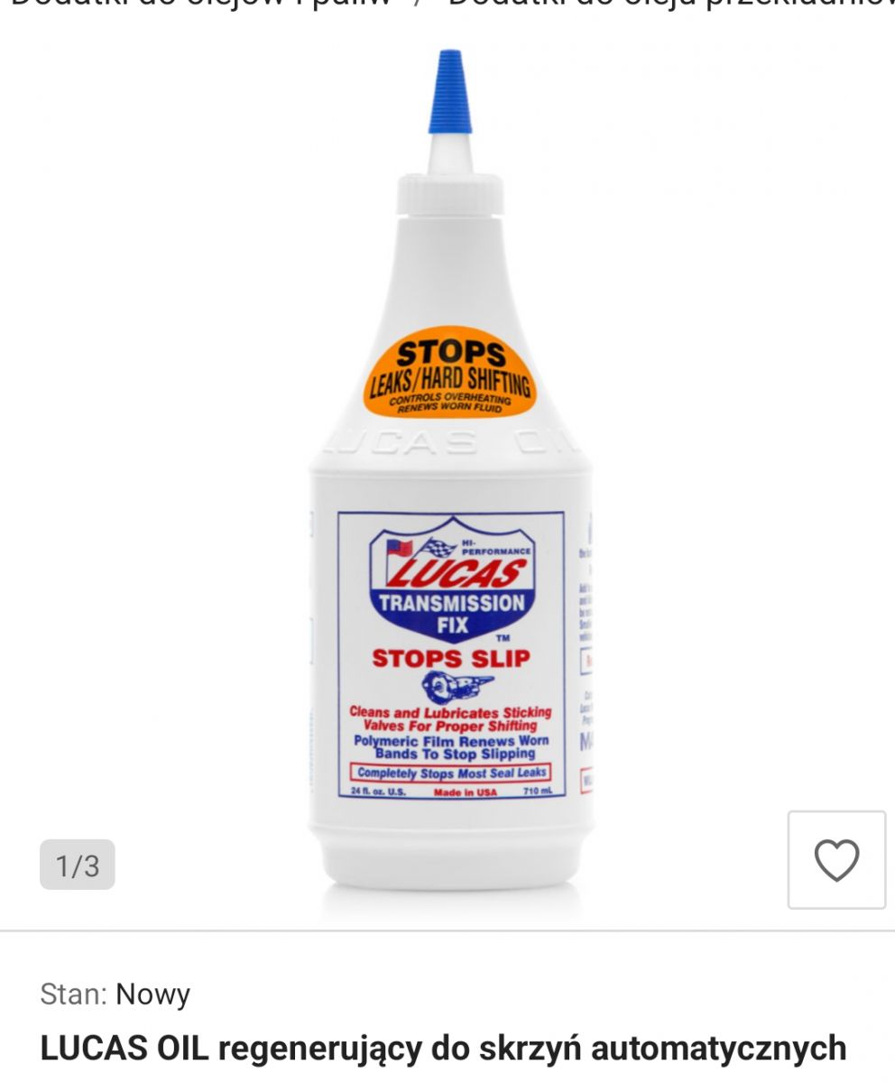

    Tylko niech nie zapomną o filtrze. Statyczna wymiana nie płucze skrzyni i stary olej zawsze zostaje. Olej na ogół wymienia się co 60000 km. Jak chcesz poprawić właściwości oleju to polecam Lucas do automatów. Dolewam przy każdej wymianie a auto ma 32 lata.
    Butelka dodatku do skrzyni automatycznej Lucas Oil Transmission Fix z niebieską zakrętką.
