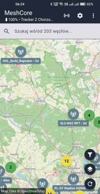

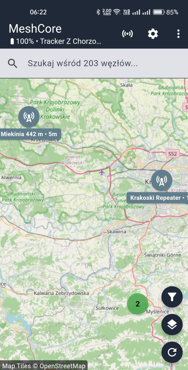

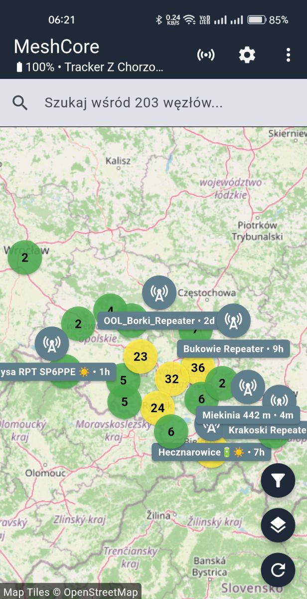

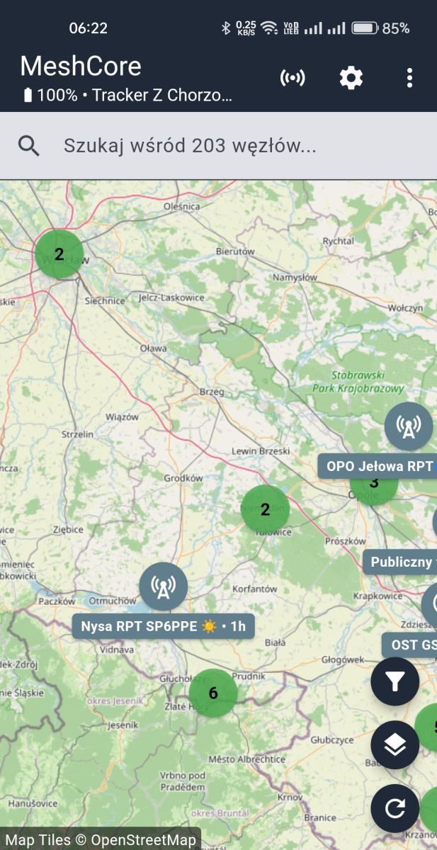

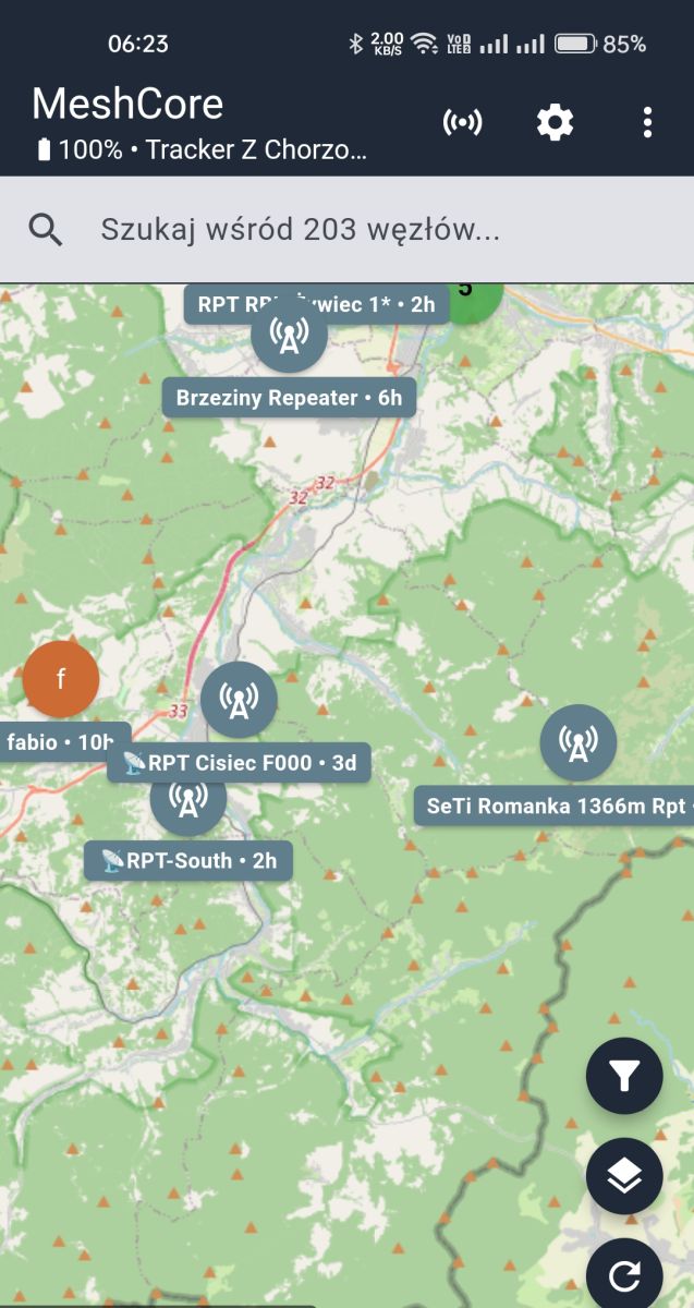

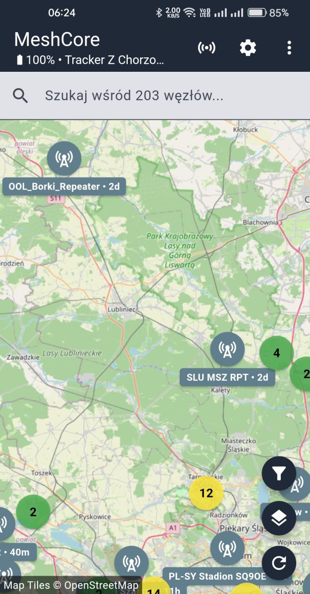

    Masz rację, że mamy kilka różnych standardów. W Meshcore działanie na różnej częstotliwości i / lub różnym SF. W Masthastic Long Fast, Medium Fast, Long Slow, Medium Slow, Short Fast...
    U mnie w okolicy udało się trochę poskakać:
    Jak poprawić zasięg LoRaWAN 868 MHz z Heltec WiFi LoRa 32 V3 i anteną Qoltec 8 dB? Jak poprawić zasięg LoRaWAN 868 MHz z Heltec WiFi LoRa 32 V3 i anteną Qoltec 8 dB? Jak poprawić zasięg LoRaWAN 868 MHz z Heltec WiFi LoRa 32 V3 i anteną Qoltec 8 dB? Jak poprawić zasięg LoRaWAN 868 MHz z Heltec WiFi LoRa 32 V3 i anteną Qoltec 8 dB? Jak poprawić zasięg LoRaWAN 868 MHz z Heltec WiFi LoRa 32 V3 i anteną Qoltec 8 dB?
Dyskusja dotyczy poprawy zasięgu LoRaWAN 868 MHz w oparciu o Heltec WiFi LoRa 32 V3 oraz antenę dookólną 8 dB. Początkowo problemem okazał się kabel antenowy RG58 i przejściówki, które w paśmie 868 MHz wprowadzały duże tłumienie; zasugerowano użycie lepszych przewodów, takich jak LMR240, H1000 lub LMR400, oraz wysokiej jakości złączy SMA/N. Po wymianie kabla autor zauważył nadal istotne straty, więc zrezygnował z długiego toru antenowego i rozważył zasilanie urządzenia na strychu. W dalszej części pojawiły się obserwacje, że zasięg zależy silnie od lokalizacji, wysokości montażu, przeszkód terenowych, zakłóceń oraz ustawień sieci mesh. Omawiano też wpływ parametrów SF, różnice między Meshtastic i Meshcore, brak gwarancji dostarczenia pakietów oraz możliwość zastosowania filtra pasmowego. Po zmianie SF i testach w terenie urządzenie zaczęło wykrywać więcej węzłów, w tym odległe stacje.
