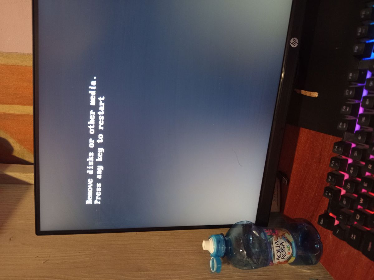

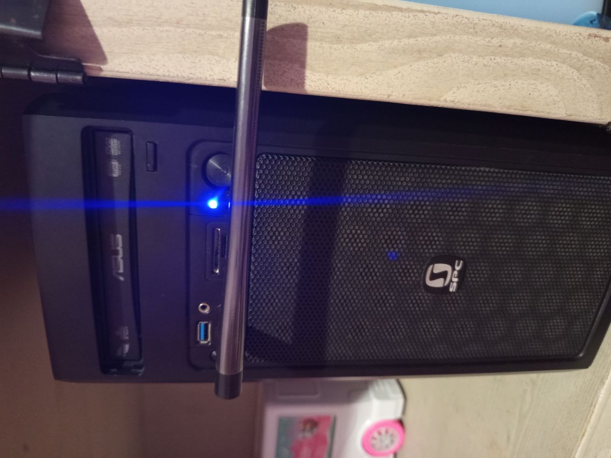

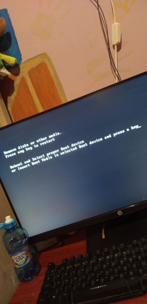

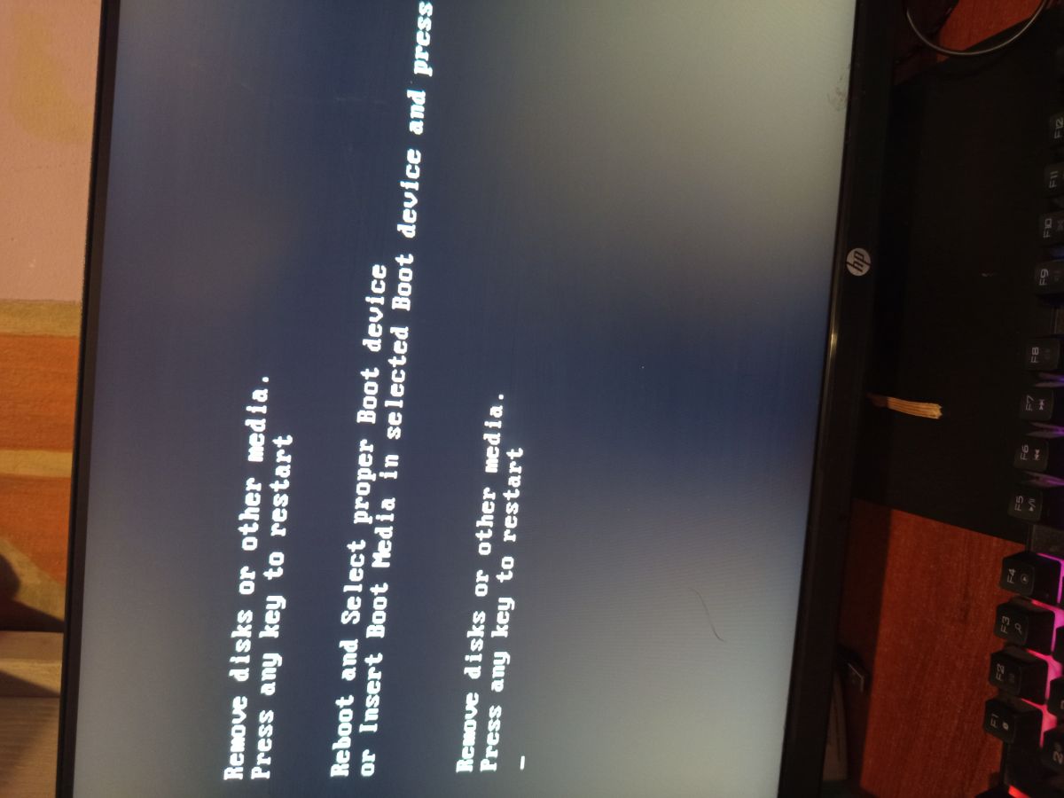

    Hej :) Mam problem. Komputer działał a wyłączyłam go i odłączyłam żeby go przenieść w inne miejsce i zaraz takie coś, ktoś pomoże? Ekran komputera z komunikatem Remove disks or other media. Press any key to restart. Monitor z komunikatem o błędzie dotyczącym dysku rozruchowego. Obudowa komputera z przednim panelem zawierającym napęd optyczny ASUS i logo SPC. Ekran komputera z interfejsem BIOS MSI na monitorze. Monitor z komunikatem błędu o braku bootowalnego urządzenia.
    AI: Czy komputer wydaje jakieś dźwięki lub pokazuje komunikaty błędów, gdy próbujesz go włączyć?
    Tak
  • #2 21351032
    cysiekw
    Posty: 5431
    Pomógł: 1003
    Ocena: 1410
    Pena nie masz wpiętego? Pokaż w biosie czy widzi dysk.

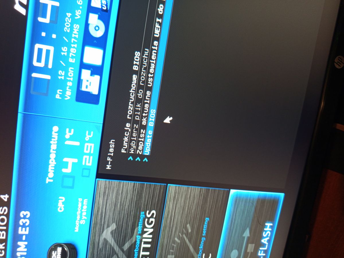

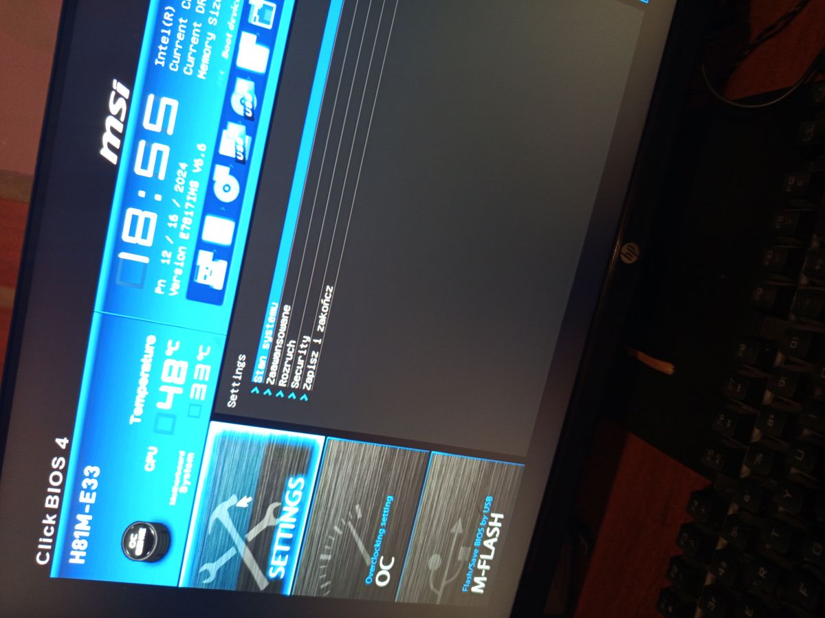

  • #3 21351072
    pniewiadomska170
    Poziom 3  
    Posty: 6
    Gdzie dokładnie wejść? Jestem kompletnie zielona .. Zrzut ekranu ustawień BIOS z opcją M-Flash zaznaczoną po prawej stronie.
  • #4 21351076
    cysiekw
    Posty: 5431
    Pomógł: 1003
    Ocena: 1410
    Rozruch.

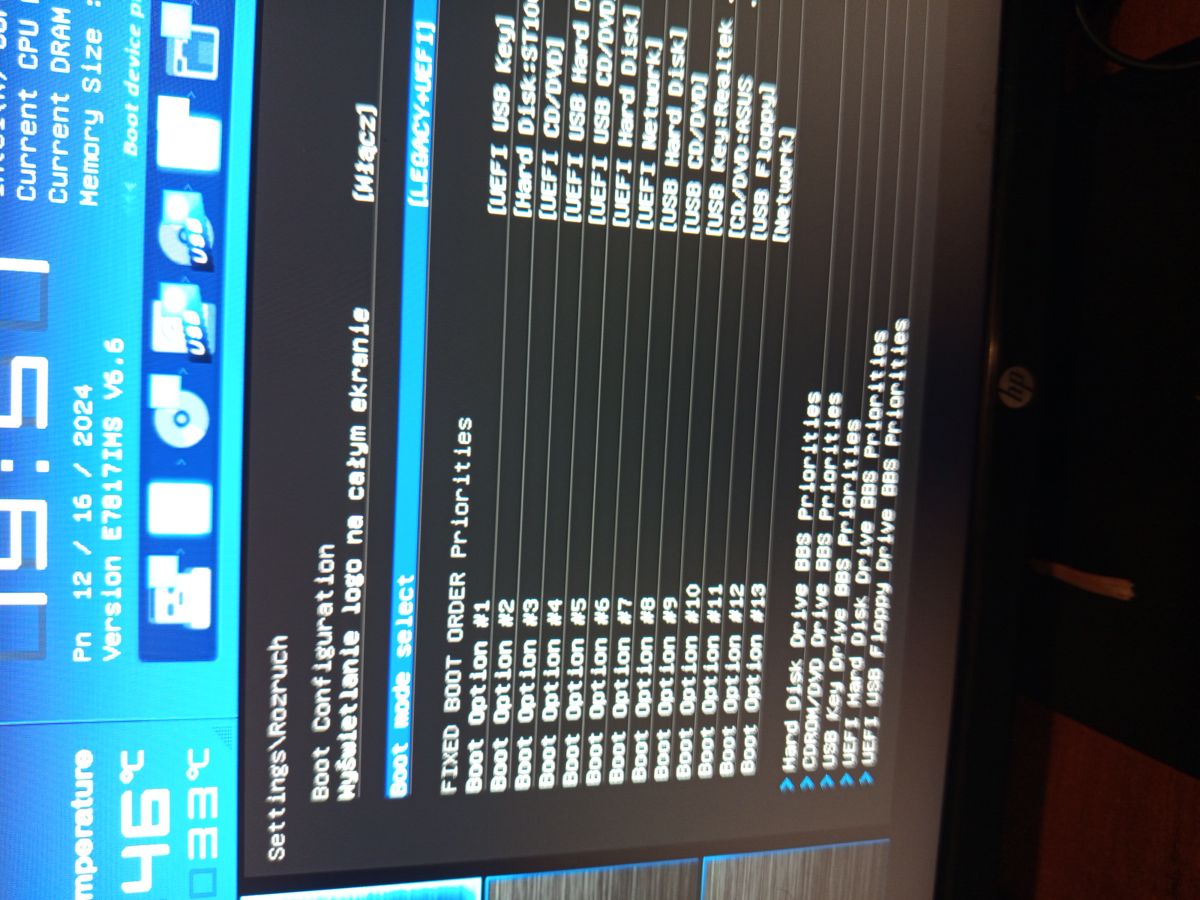

  • #5 21351091
    pniewiadomska170
    Poziom 3  
    Posty: 6
    Da się coś z tym zrobić?
    Zdjęcie ekranu BIOS-u z ustawieniami rozruchu.
  • #6 21351113
    cysiekw
    Posty: 5431
    Pomógł: 1003
    Ocena: 1410
    Ponownie pisze to samo. Czy masz wpięty pendrive do komputera? Odepnij go!
  • #7 21351115
    Kasek21
    Posty: 45660
    Pomógł: 4981
    Ocena: 3547
    Boot Option1 zmień na Hard Disk.

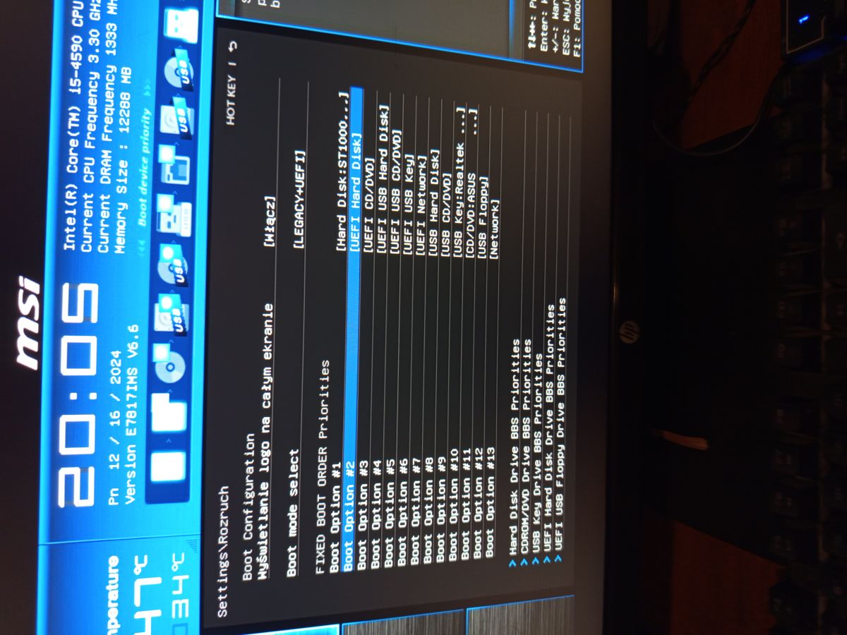

  • #10 21351273
    pniewiadomska170
    Poziom 3  
    Posty: 6
    A które to te z SSD i HDD. Przepraszam nie znam się
  • #11 21351467
    KOCUREK1970
    Specjalista Sieci, Internet
    Posty: 35657
    Pomógł: 3858
    Ocena: 5486
    @pniewiadomska170
    Skoro komputer strzelił taki nr, to na 99% bateria podtrzymująca BIOS do wymiany.
    To zwykła bateria guzikowa, do kupienia w każdym markecie: CR2032.
    Po wymianie należy w bootowaniu BIOS (ostatnia fotka) cały sprzęt zrobić na disable, a zostawić tylko dysk z systemem.
    Zapisz zmiany, naciskając klawisz F10, komputer się zrestartuje i powinno już all działać.

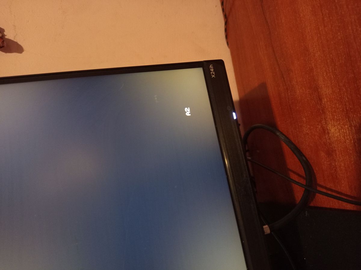

  • #14 21352268
    pniewiadomska170
    Poziom 3  
    Posty: 6
    Dzisiaj już nie wyświetlają się komunikaty tylko ciemny ekran a w dolnym rogu to : Ciemny ekran monitora z małym białym napisem A2 w prawym dolnym rogu.
