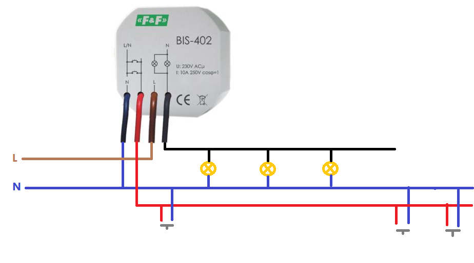

    Lepiej kup przekaźnik bistabilny. Steruje się nim za pomocą przycisków dzwonkowych, które łączy się równolegle, może ich być dowolna ilość, a od przycisku do przekaźnika potrzebne są dwie żyły.

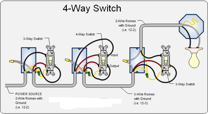

    Jeżeli dobrze zrozumiałem, to te dwie lampy należą do jednego obwodu oświetleniowego i chcesz ich sterować z trzech miejsc; na wzór wyłącznika schodowego, który tradycyjnie steruje wyłącznikami z dwóch miejsc?
    Jeżeli tak, to wytestuj ten poniżej obwód:
    Schemat połączeń instalacji elektrycznej z przełącznikiem czteropunktowym.

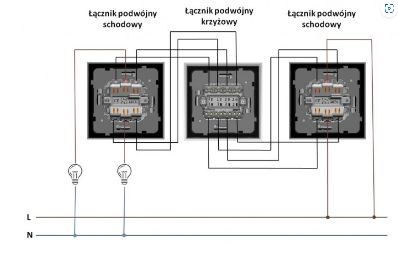

    Ja to rozumiem tak: wszystko byłoby dobrze, ale autor tematu ma dwie lampy (dwa obwody krzyżowe) i miał do tej pory po jednym podwójnym schodowym na skrajach i podwójny krzyżowy w środku, wiec jak nie ma podwójnego krzyżowego w magazynie to może go zastąpić w środku dwoma pojedynczymi ale krzyżowymi a nie dwoma pojedynczymi schodowymi jak napisał, może się autor przejęzyczył po prostu? Albowiem przy połączeniach krzyżowych nie da się zastąpić krzyża zwyczajnym pojedynczym czy podwójnym schodowym - tak uważam, chyba że się mylę, to także poproszę o schemat? Krzyż podwójny trzeba zastąpić dwoma krzyżami pojedynczymi - tak myślę?
    Innym wyjściem jest zastosowanie po dwa pojedyncze schodowe na krańcach hali a w środku dwa pojedyncze krzyżowe. Co na jedno i to samo jak wyżej wychodzi tak po prawdzie.

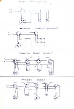

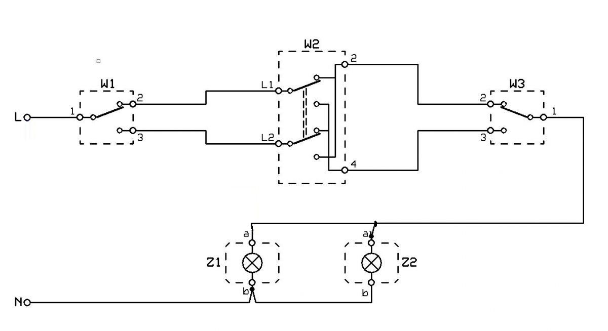

    Oczywiście to są rozważania czysto teoretyczne co jest możliwe a co niemożliwe bo jak zwykle nie mamy rozpiski przewodów w każdej z puszek i gdzie jest zasilanie a gdzie odbiór? Dlatego patrz niżej...
    Do wyboru do koloru a najlepiej w 21 wieku tak jak kolega wyżej radził zakupić bistabilny do-puszkowy np BIS-402 na 10A - jak zwykle nie znamy szczegółów dot. obciążenia u autora i po kłopocie bo dwoma kabelkami obleci wszystkie punkty bez ryzyka główkowania i obawy czy mu starczy przewodów a jak mu zależy na pozostawieniu podziału obwodów to trzeba kupić dwa takie oraz zamiast klawiszy przyciski astabilne (chwilowe) w ilości 6 sztuk i to tyle w temacie o ile nie popełniłem błędu jakiego w rozumowaniu? Autor pytał się o schemat, więc jak zastosuje w środku dwa pojedyncze krzyżowe, zamiast jednego podwójnego krzyżowego, więc niech sobie zdubluje schemat w/w przez e marcusa - jest jak najbardziej poprawny i aktualny. Pozdrawiam.

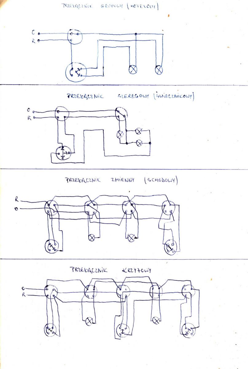

    Schemat elektryczny połączenia złączników schodowych i krzyżowych do dwóch żarówek. Schemat połączeń przekaźnika bistabilnego BIS-402 z trzema żarówkami w układzie równoległym. Schematy połączeń różnych typów przełączników: grupowy, szeregowy, zmienny i krzyżowy.
    Ten ostatni schemat montażowy (praktyczny) z przełącznikami kołyskowymi był 50 lat temu obowiązkowy na egzaminach do połączenia z głowy, nie to co dzisiejsze kreski i te obok. Prosiłeś o schematy to masz. :) Przy okazji możesz sobie sprawdzić swoje puszki i porównać czy masz to samo czy inaczej a zawsze może być inaczej bo w praktyce nigdy nie wiadomo gdzie kto zastosował zasilanie a gdzie odbiór i Ty nam tego też nie narysowałeś? Więc nie każdy schemat jaki byśmy Ci narysowali będzie pasował do Twoich warunków zastanych...

    emarcus napisał:
    kiosho napisał:
    Czy zamiast wyłącznika krzyżowego podwójnego można uzyc dwa wyłączniki schodowe pojedyncze. Chcę podłączyć na długiej hali dwie lampy sterowane: z jednego końca z drugiego końca oraz ze środka , na środku powinienem zastosować wyłącznik krzyżowy podwójny, ale nie mam takiego mam natomiast schodowe pojedyncze, czy można pośrodku (zamiast krzyżowego podwójnego) użyć dwa schodowe pojedyncze? no i standardowo oczywiście skrajnie na końcu i na początku będą podwójne. Jeżeli tak to jak je podłączyć ? Ktoś ma może taki schemat?
    e marcus
    Nie, to są 2 oddzielne obwody

    • Podłączenie dwóch wyłączników schodowych zamiast krzyżowego podwójnego? Screenshot 2024.png (441.17 KB) Musisz być zalogowany, aby pobrać ten załącznik.

    Inot - autorowi brakło w magazynie właśnie podwójnych krzyżowych, stąd to pytanie:
    kiosho napisał:
    Czy zamiast wyłącznika krzyżowego podwójnego można użyć
    I w zasadzie to już otrzymał odpowiedź na różne sposoby, że można użyć ale co innego i nie za bardzo to co chciał bez przeróbek klawiszy czy instalacji...
