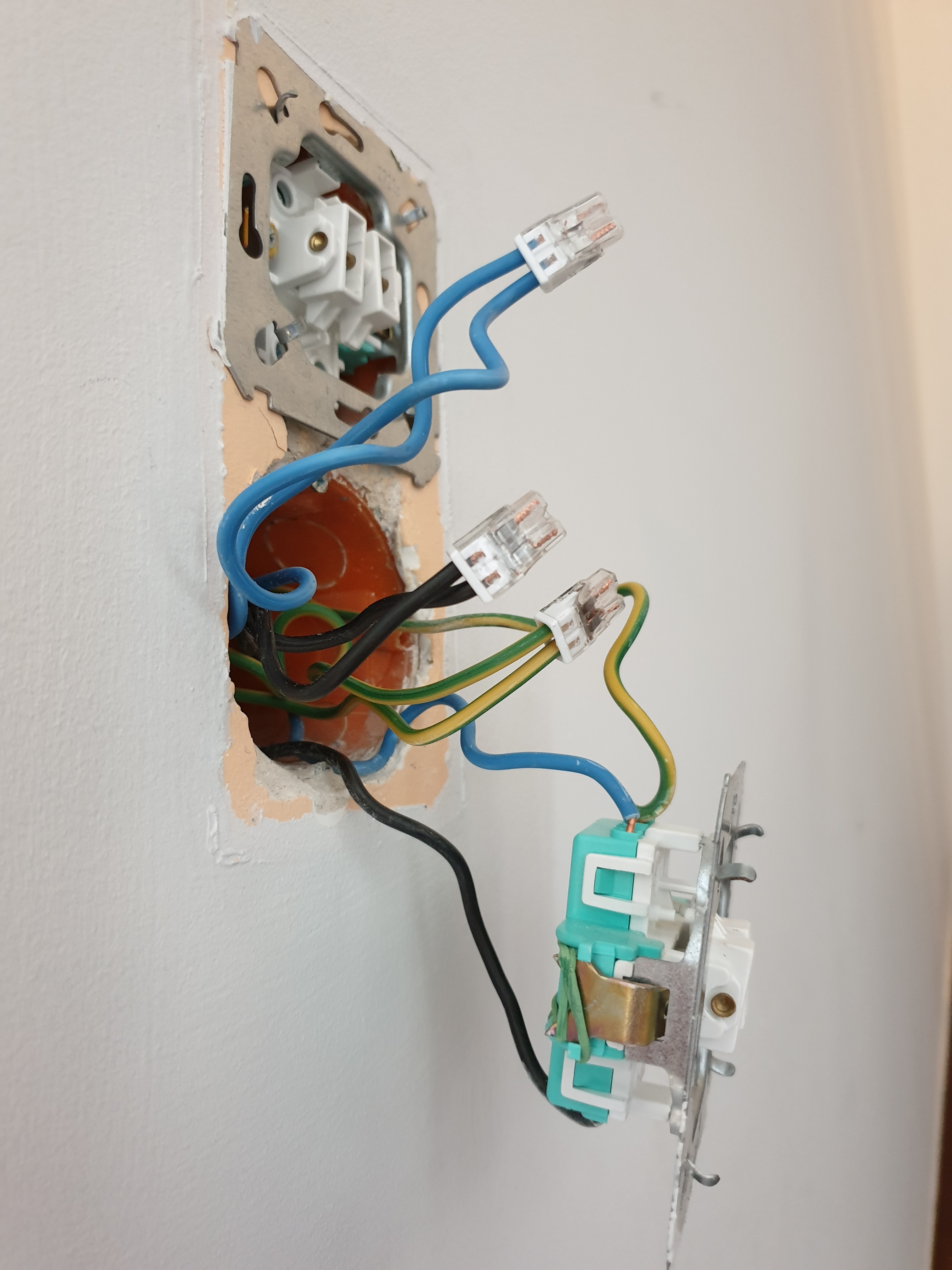

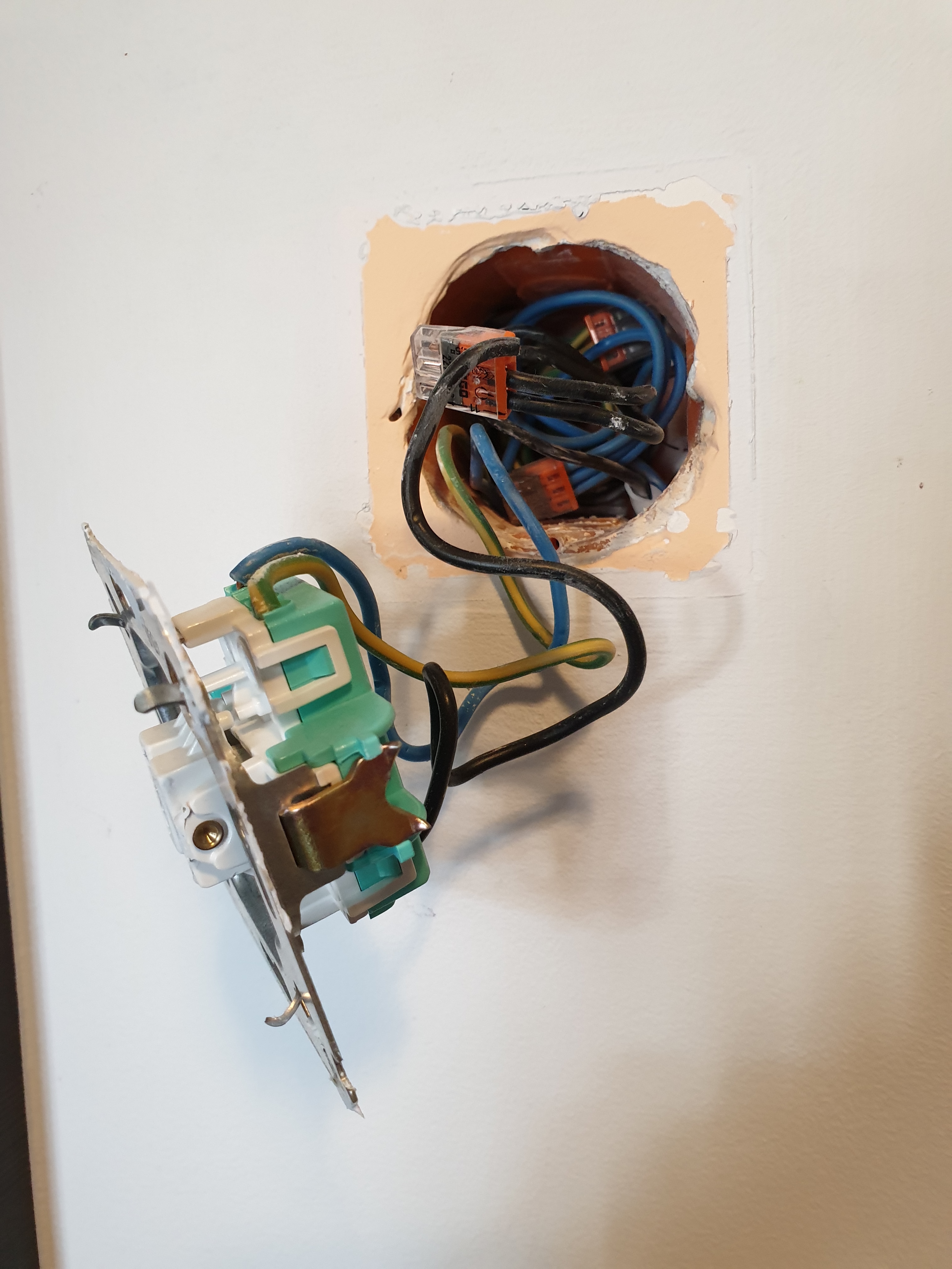

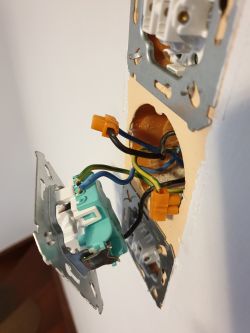

    No nic, moduł krzyżowy już dotarł i mam nadzieję, że jednak uda się coś wymodzić... Rozebrałem włączniki i przesyłam to co znalazłem:
    1. Włącznik na dole schodów, który chcę dołączyć do dwóch pozostałych u góry na początku korytarza i na końcu, które już sterują tą jedną lampą
    Czy da się zrobić z 2 wyłączników schodowych załączanie światła z 3 włączników??
    Ten włącznik jest nieczynny z pierwszego schodowego, który chcę wyeliminować.
    2. Włacznik u góry schodów na początku korytarza
    Ten jest wspólny dla dwóch schodowych, z czego drugi schodowy działa w połączeniu z 3 włącznikiem. Widoczne tutaj przewody niepodłączone jak podłączę zamiast tych co są obecnie to będzie wspólpracował jako schodowy z pierwszym włącznikiem na dole schodów.
    3. Włącznik u góry na końcu korytarza
    Pod ten włącznik najpewniej jest podłączona instalacja lampy, którą chciałbym móc sterować tymi 3 włącznikami...
    Jak to ugryźć? ;) Da się coś zrobić na obecnej instalacji wymieniając któryś schodowy na kupiony krzyżowy??

    Niestety za wiele nie widać ale podejrzewam że z montażu krzyżowego nici jeśli na na górze przy schodach w puszczę jest 6 przewodów.
    Kolorystyka przewodów korespondencyjnych jest nieprawidłowa lecz nikt nie będzie instalacji pewnie wymieniał ale jeśli oświetlenie jest zabezpieczone jednym wyłącznikiem nadprądowym to można użyć przekaźnik bistabilny i trzy przyciski chwilowe (dzwonkowe).
