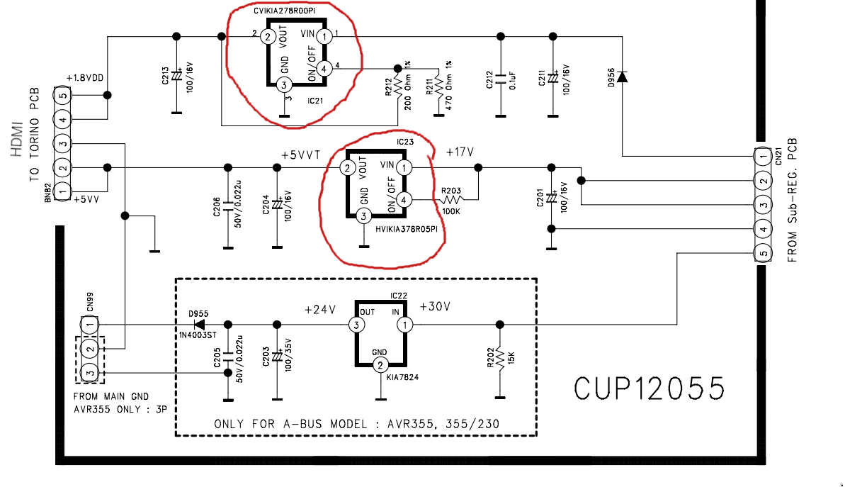

    Sprawdziłem:
    - najszybciej mocno się rozgrzewają elementy na płytce CUP12055-1: 278R00PI i 378R05PI.
    Schemat połączeń płytki CUP12055 z zaznaczonymi elementami IC21 i IC23.
    - napięcia na złączu BN82 zgodne z dokumentacją.
    - na płycie HDMI najmocniej się grzeje obszar procesora z dużym radiatorem.
    Załączam instr. serwisową.

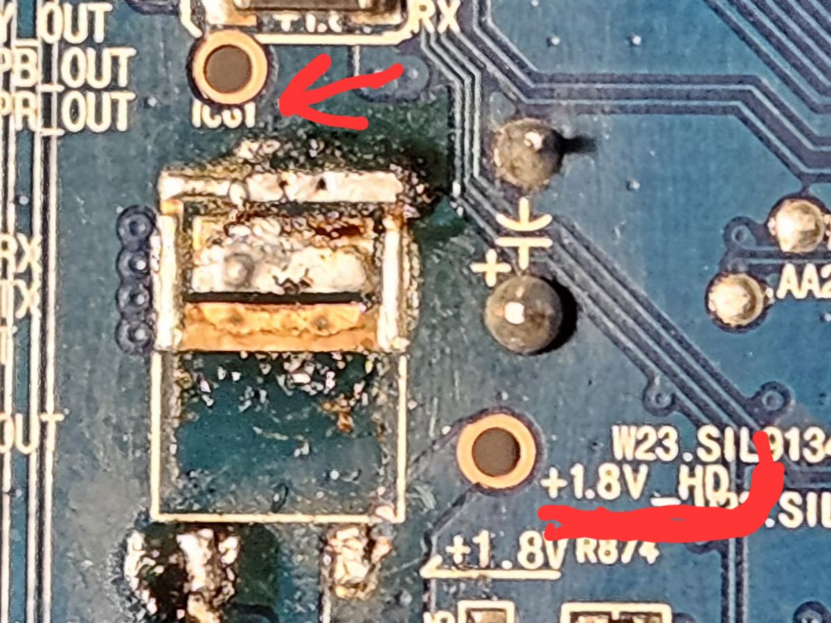

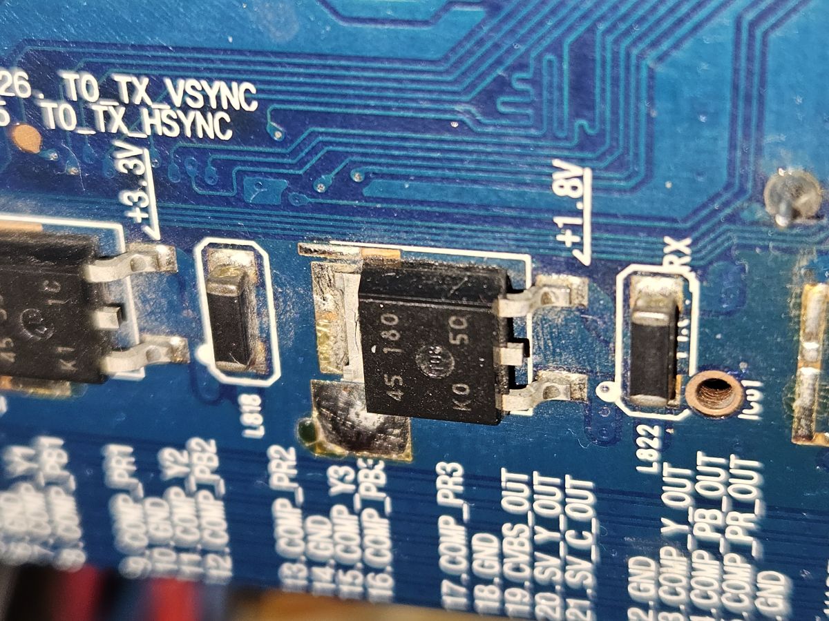

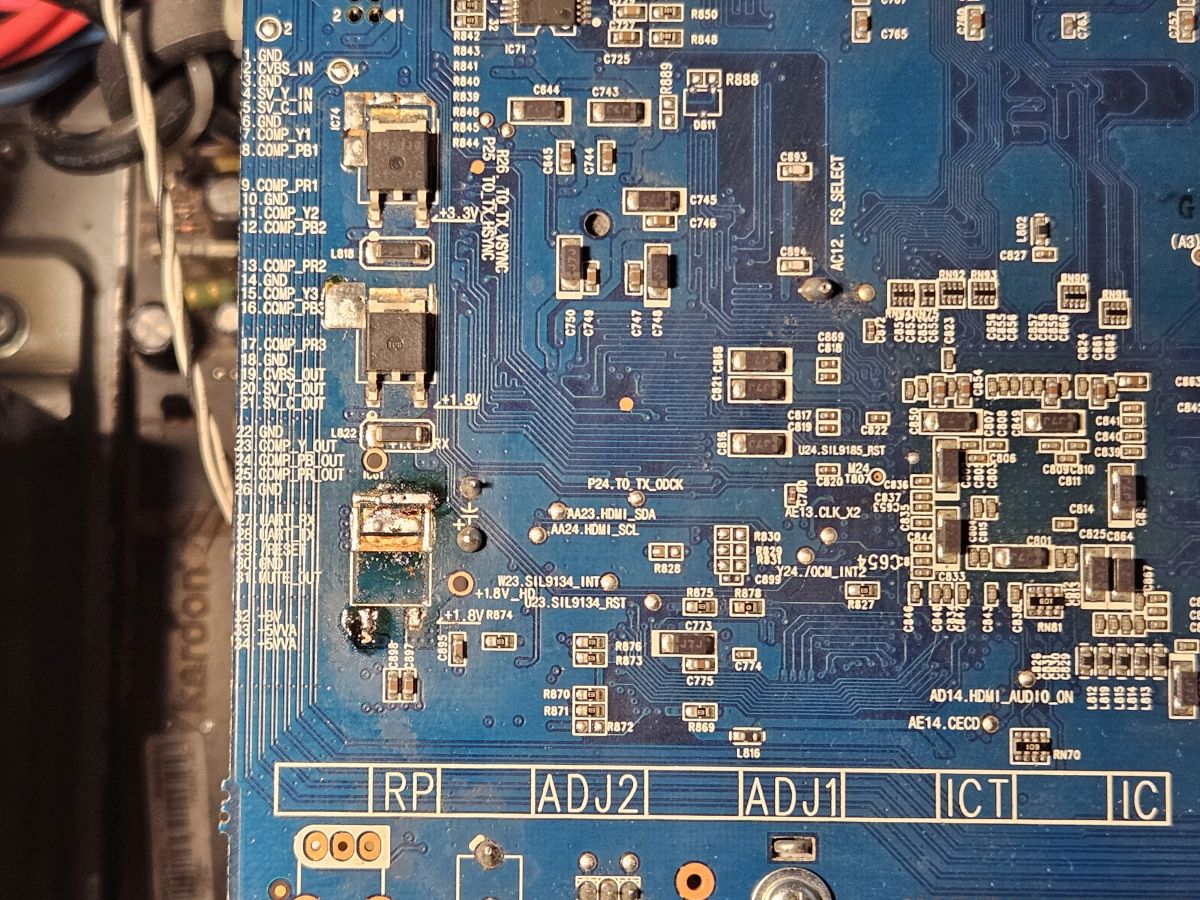

    Przyjżałem się jeszcze tej płytce HDMI.
    Na jednym elemwncie gdzie widnieje oznaczenie z napięciem tego napięcia nie ma mimo że na lewej nóżce jest 5V - analogicznie jak na identycznum elemencie obok- na którym na prawej nóżce jest 1.8V jak na oznaczeniu.
    Zdjęcie poniżej :
    Zbliżenie na płytkę drukowaną z elementami elektronicznymi i oznaczeniem napięcia.
    Po jego odlutowaniu przyciski już nawet po "rozgrzaniu" urządzenia nie działają.
    Spróbuję jutro gdzieś we Wrocławiu lokalnie poszukać i wymienić go.

    Daj foto większego pola całej tej okolicy. Co za drobnica obok? Nie ma oznaczenia układu na pcb?

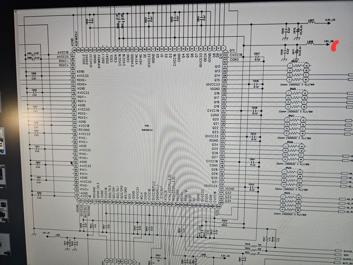

    Zbliżenie na niebieską płytkę drukowaną z widocznymi komponentami elektronicznymi i oznaczeniami.

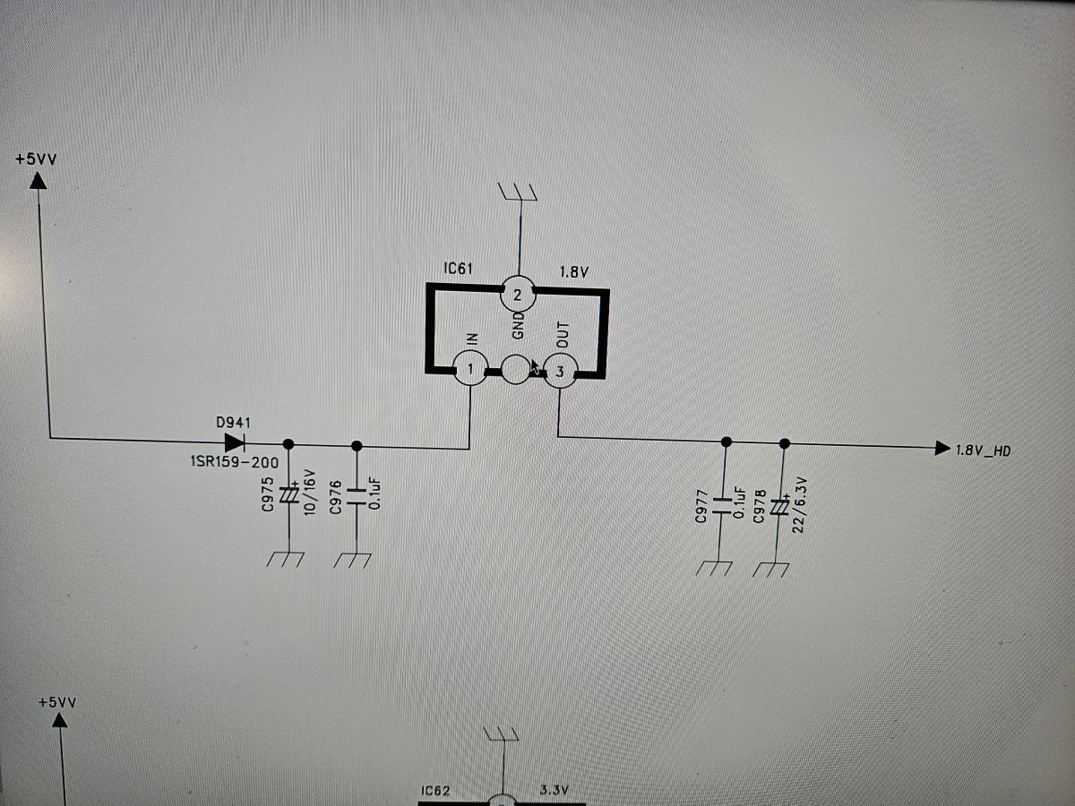

    Schemat układu stabilizatora napięcia z oznaczeniem IC61. Fragment schematu elektronicznego z zaznaczeniem napięcia 1.8V.
    Oznaczenie tego stabilizatora to IC61 - tak się domyślam, bo widać tylko część oznaczenia - znajduje się na nim dziura.
    To napięcie 1.8V z niego wykorzystywane jest w wielu miejscach. Tylko czy płyta HDMI może wpływać na działanie menu na wyświetlaczu?

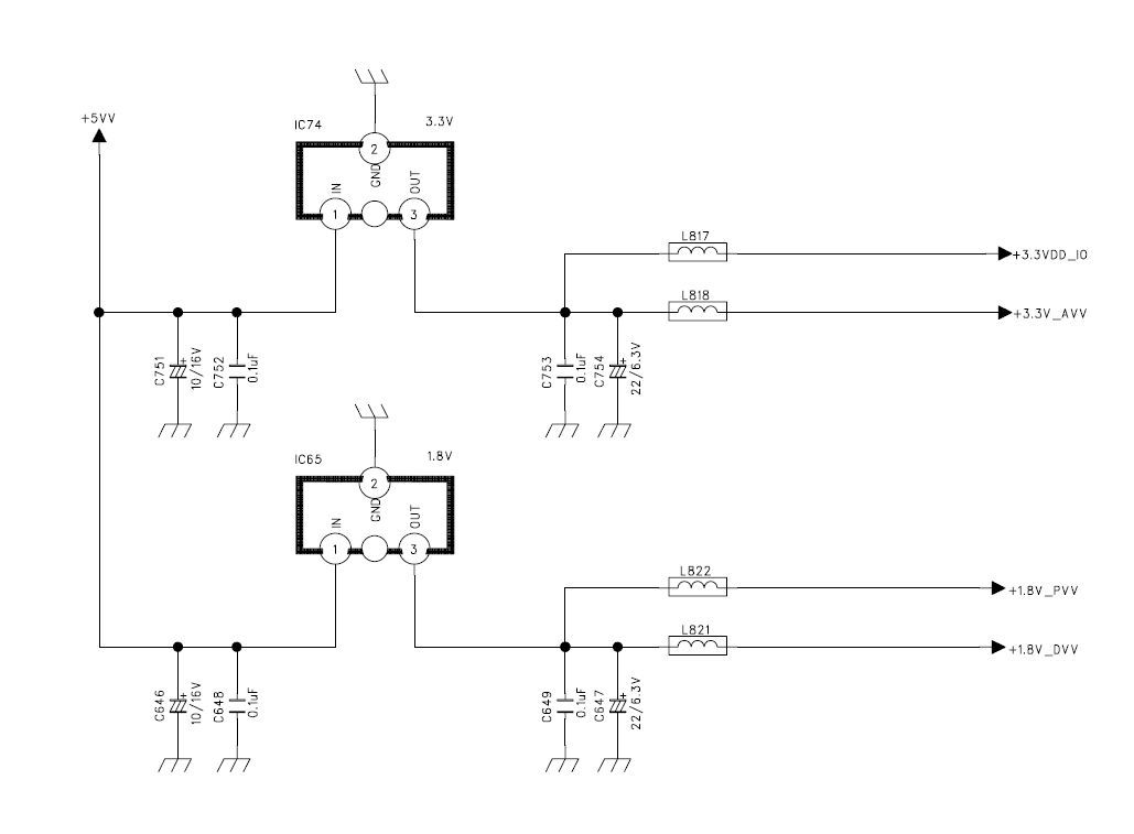

    Schemat układu z dwoma stabilizatorami napięcia IC74 i IC65.
    IC74 i IC65
    Strona 43 i 103
    w pdfie podlinkowanym

    tomaszo81 napisał:
    Oznaczenie tego stabilozatora to IC61
    Tak.
    Może być również przy zasilaniu czegoś właśnie od lcd. Po nitce do kłębka. Pomierz drobnice wokoło czy nie ma zwarcia, jeśli masz zasilacz laboratoryjny możesz zasilić bezpośrednio układ po wymianie i sprawdzić czy prawidłowo robi 1.8.

    Sugerowałem się tym:Zbliżenie na płytę drukowaną z widocznymi oznaczeniami i uszkodzeniami.
  • #10 21352900

    Masz wylutowanego możesz teraz zmierzyć czy nie masz zwarcia na 1.8 i 5V
  • #11 21352917
    tomaszo81
    Posty: 35
    cysiekw napisał:
    Masz wylutowanego, możesz teraz zmierzyć, czy nie masz zwarcia na 1.8 i 5V

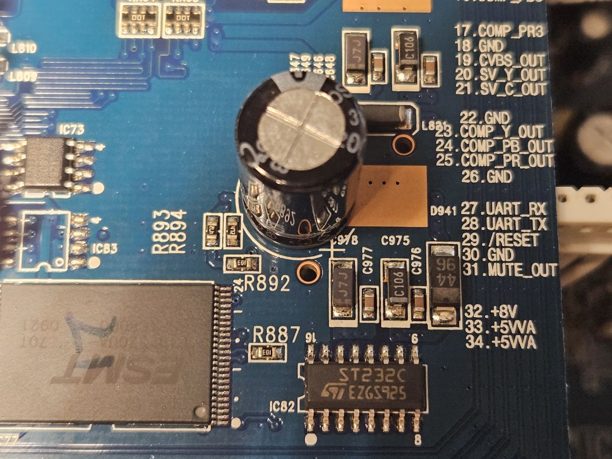

    Zmierzyłem pomiędzy tym wyjściem, gdzie ma być 1.8V, i masą - rezystancja po długim ustabilizowaniu (spadała od 200kOhm) osiągnęła ok. 14kOhm.
    Mierzyłem na płycie.
    Sam stabilizator nie ma zwarcia pomiędzy nóżkami 5V i 1.8V a masą.
    Elementy towarzyszące stabilizatora są po drugiej stronie płyty.
    Zbliżenie na płytę drukowaną z widocznymi komponentami elektronicznymi, w tym kondensatorem elektrolitycznym i układem scalonym ST232C.

    Pokusiłem się o użycie egzemplarza stabilizatora LM1117-18 - i tu w końcu pojawiło się napięcie 1.7... V i menu w końcu zaczęło działać !
    Teraz po kilkudziesięciu minutach procesor już jak by tak mocno o dziwo się nie nagrzewa.
    Niestety nadal jest jakiś problem bo z kolei ten nowy stabilizator potwornie się nagrzewa.
    nie idzie go dotknąć po kilku minutach - czy dlatego , że inny typ stabilizatora czy jednak nadal któryś element za bardzo obciąża ?
    Testowałem we/wy HDMI - sygnał przechodzi tylko po kilku chwilach wyłącza się i znów pojawia - i w tej konfiguracji menu po kilku chwilach przestaje działać-czyli wraca do stanu z przed naprawy.
    Po wyjściu w standby i włączeniu ponownie menu znowu działa.
    Poprawiłem przyleganie stabilizatora do płyty i dołożylem mały radiator na niego. Narazie wszystkie wejścia i wyjście Hdmi pracują stabilnie i bez zarzutu.
