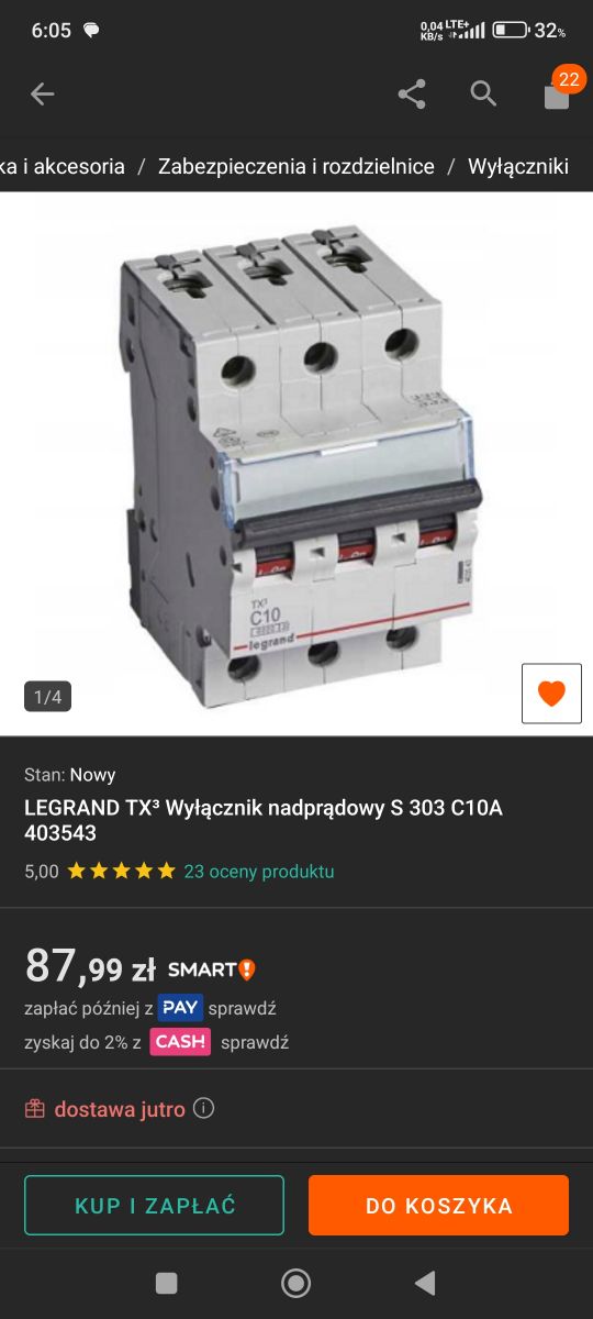

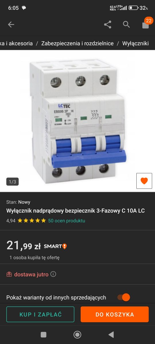

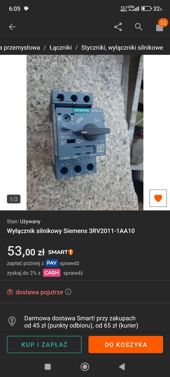

    Dzień dobry, od jakiegoś czasu robię sprężarkę powietrza własnej konstrukcji. Aktualnie mam już prawie wszystko oprócz zasilania. Silnik 3-fazowy 3 kW.
    Myślę o wyłączniku nadprądowym oraz wyłączniku silnikowym. Wyłącznik nadprądowy chciałbym dać nowy. Nie wiem, czy Legrand, czy LcTec, czy może jakieś inne polecacie.
    Kolejna kwestia to wyłącznik silnikowy, używany czy nowy oraz jaki, ten na zdjęciu jest używany Siemens z Allegro.
    Zdjęcie tabliczki znamionowej silnika podeślę po południu.
    Dziękuję i pozdrawiam.
    Wyłącznik nadprądowy typu LC TEC na ekranie smartfona. Trójfazowy wyłącznik nadprądowy Legrand TX³ S 303 C10A na stronie internetowej sklepu, nowy, cena 87,99 zł. Używany wyłącznik silnikowy Siemens 3RV2011-1AA10 na sprzedaż. @ElektrodaBot

  • #2 21351652

    Posty: 8854
