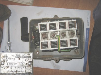

    Mam zamiar zrobić sobie krajzegę na silnik trzyfazowy 2,2 kW i zaczynam kompletować do niej elementy. Możecie mi podpowiedzieć, czy któryś z poniższych 2 włączników będzie się nadawał do uruchomiania silnika piły? Wiem, że są one wiekowe, ale po co wydawać dodatkowo pieniądze jeśli można wykorzystać posiadane "zasoby". Kiedyś ktoś mi wspominał, że przy włączniku przydałoby się zabezpieczenie przed przeciążeniem i spaleniem silnika. Chyba to sie nazywa potocznie "termit" lub wyłącznik nadprądowy. Jeśli któryś włącznik ze zdjęć się nadaje to czy można dokupić do niego taki "termit" i razem to zastosować do wspomnianej krajzegi? Ile taki używany termit może kosztować?
    Kupię silnik trójfazowy 2,2 kW z obrotami pow. 2000/min w cenie ok 170 zł.
    Dzięki za wszelką pomoc!
    Ps. Na zdjęciach były zwykłe włączniki pakietowe (za tablicowe)...
    zaczne od tego że czytając twój post widze że masz bardzo mgliste pojęcie o ukladach sterowania .ten twój pakieciak co najwyżej może być włacznikiem sterowania stycznika . a nie bezpośrednim włacznikeim zasilania silnika . właczniki te . kiedys bardzo powszechnie stosowane obecnie z powodu awaryjności zastępowane sa włacznikami typu ŁK
    takie oszczędzanie powoduje wzrost awaryjności ukladów , nigdy nie wiadomo w jakim stanie sa jego styki ,
    Nie "termit" tylko termik czyli zabezpieczenie termiczne silnika
    moje zdanie jest takie jeśli nie masz podstaw z elektryki to daj sobie spokój z budowaniem zasilania silnika i poproś kogoś kto ma o tym pojecie , bo możesz komus lub sobie zrobić krzywde ,

    • Wybór włącznika do silnika 3-fazowego 2,2 kW z zabezpieczeniem termicznym wlaczn.jpg (26.09 KB) Musisz być zalogowany, aby pobrać ten załącznik.

    Rafix2 napisał:
    ...do and61
    ... Można mieć te wszystkie wyłączniki, zabezpieczenia i inne rzeczy wspomniane w poście zainstalowane, ale i tak bez elementarnej ostrożności i zdrowego rozsądku w obsłudze takich urządzeń jak piła można zrobić sobie wielka krzywdę. Tak dla przykładu; mamy krajzegę napędzaną silnikiem z tylko wyłącznikiem typu ŁUK i to poprzez pas transmisyjny z węża strażackiego i w czasie wielu lat użytkowania ani silnikowi ani co ważniejsze nam nic się nie stało.
    po trochu masz rację ale to właśnie rutyna jest przyczyna wypadków przy obsłudze obrabiarek, ale to taka uwaga na marginesie.
    Rafix2 napisał:
    ...Te M611 to rodzaj termika? Czy np. jeśli jakimś trafem zakleszczyłbym piłę na dłuższy moment to ten M611 zabezpieczy (wyłączy go) silnik przed przegrzaniem i przepaleniem?
    powinien wyłączyć , ponieważ z powodu zakleszczenia silnik bedzie pobierał większy prąd , po to wyłącznik ten ma nastawe prądu zabezpieczenia
    Rafix2 napisał:
    ...Zdobyłem sprawny włącznik taki jak na zdjęciu i czy jest on lepszy od powyższych i czy nadawałby się on do zestawienia z tym M611?
    nie montowałbym pakieciakow do nowych obrabiarek ,zamiast pakieciaka -wyłączniki krzywkowe ŁK lub coś w tym rodzaju a co do montazu to jeśli się upierasz to tylko jako wyłącznik główny.
    Rafix2 napisał:
    ...Czy używany M611 kupiony np. z Allegro może działać dobrze czy takie wyłączniki z drugiej ręki są w jakiś sposób wyekspolatowane i nie warto ich kupować?!
    z tym pytaniem to lepiej do wróżki, nic co pracowało nie bedzie równie dobre jak nowe. np.termik może być wygrzany,
    a tak na marginesie ten M611 wyglada tak
