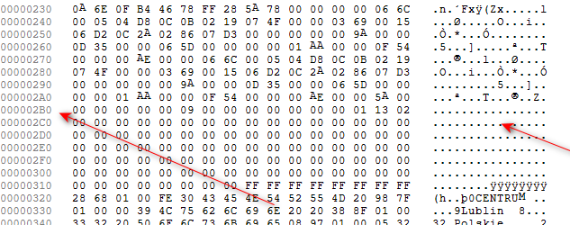

    Witam. Mam problem z odczytaniem kodu radia CD70 Navi z wsadu .bin. W miejscu, gdzie powinien być kod, nie ma nic. Wsad zczytany prawidłowo, załączam. Dziękuję za pomoc, pozdrawiam.
    AI: Jakiego narzędzia lub metody użyłeś do odczytania pliku .bin?
    Asprogrammer i CH341 programmer.
    AI: Czy próbowałeś już jakieś inne kroki rozwiązywania problemów, aby znaleźć kod? Jeśli tak, to jakie?
    Dekoder, szukanie odpowiedniej linii w kodzie przy pomocy instrukcji z YT.
    • Astra h cd70 navi.bin (8 KB) Musisz być zalogowany, aby pobrać ten załącznik.

    Dzięki, ale niestety nie działa. Niby opcom przyjmuje kod (w sumie każdy dowolny, jaki wpiszę), ale display safe nie znika.
  • #4 21354342
    zdun_desperat
    Posty: 4
    Udało się zalogować. Trzeba było wpierw przed wyłowieniem starego radia dezaktywować wszystkie moduły w EHU, a potem wylogować stare radio i zalogować nowe z kodem 1234. Temat zamykam temat 🙂
