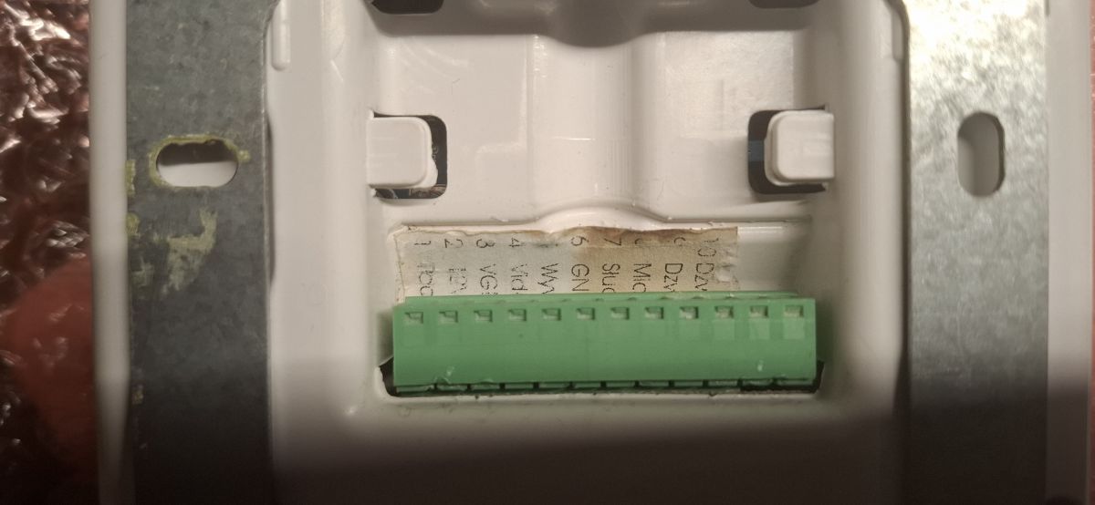

    Chcę wymienic unifon Wekt TK6 na ZK1 - wiem, że jest to możliwe w mojej lokalizacji.
    Obecnie mam podłączony TK6
    Posiadam również ZK1 do podłączenia. Dodatkowy kabel skrętka (kótry obcenie nie jest wykorzystany)
    Czy ma ktoś może schemat podłączenia lub radę? Nie mam dostepu do kasety Wekta.
    AI: Czy możesz opisać, jak obecnie podłączony jest unifon TK6? Jakie kolory kabli są używane i do których zacisków są podłączone?
    tak załączę zdjęcie
    AI: Czy możesz potwierdzić, że system, w którym pracujesz, to wMINI? Jeśli nie jesteś pewien, czy masz jakieś dodatkowe informacje na temat systemu?
    Prawdopodobnie wMINI
    • Jak wymienić unfon Wekta TK6 na ZK1. Brak dostępu do kasety. System prawdopodobnie wMINI 20241217_170241.jpg (288.28 KB) Musisz być zalogowany, aby pobrać ten załącznik.
  • #2 21353312
    Zbych034
    Posty: 4680
    Pomógł: 549
    Ocena: 1414
    Przecież na płytce masz opisane który zacisk jest od czego. Przepinasz zgodnie z oznaczeniami i po sprawie.
  • #3 21353387
    krkuczynski
    Poziom 3  
    Posty: 9
    >>21353312
    ZK1 ma ich trochę więcej Zbliżenie na złącze elektryczne w obudowie.
  • #4 21353488
    Zbych034
    Posty: 4680
    Pomógł: 549
    Ocena: 1414
    Też masz opis, łączysz od 5 zacisku do 8 zacisku zgodnie z opisem. Trzeba popatrzeć które zaciski są do rygla (dwa grube kable).

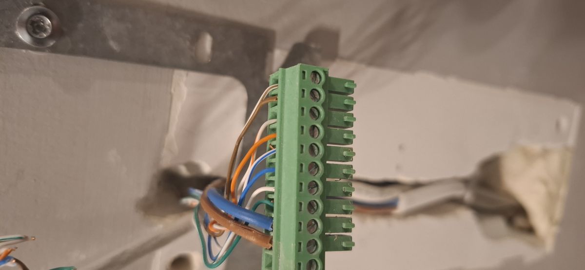

    Założone i działa - u mnie wygląda to tak na załączonym schemacie.
    Część przewodów przełożonych jeden do jednego z TK6 - wolne żyły trafione za pierwszym razem :) (czas na Lotto? :) )
    Załączam, może komuś się przyda, choć kolory oczywiście mogą się różnić w zależności od montera, który pierwotnie robił instalację.
    • TK6 na ZK1.pdf (81.99 KB) Musisz być zalogowany, aby pobrać ten załącznik.
  • #9 21354421
    krkuczynski
    Poziom 3  
    Posty: 9
    >>21354226
    Grube to przewody od dzwonka do mieszkania.
    Reszta sygnałów idzie skrętką.
    U mnie
    1. POD (podgląd) - biało/brązowy
    2. 12V DC - zasilanie " "
    3. VGN - VIDEO - biało/pomarańczowy
    4. VIDEO - VIDEO - pomarańczowy
    5. Wyw - wywołanie - biało/niebieski
    6. GND - ziemia/zero - niebieski
    7. SLUCH - Słuchawka - biało/zielony
    8. MIC - mikrofon - zielony
    9. DZW - Dzwonek "-" - niebieski
    10. DZW - Dzwonek " " - brązowy Blok złącza z kolorowymi przewodami w mieszkaniu.
