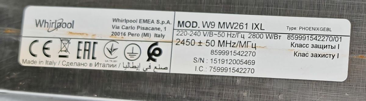

    Mikrofala Whirlpool W9 MW261 IXL zawiesiła się w trakcie aktualizacji. Zgodnie z sugestią aplikacji Whirlpool postanowiłem zaktualizować mikrofalę. Niestety aktualizacja się rozpoczęła i w takim stanie "wisiała" przez kilkanaście godzin. Wczoraj ją odłączyłem na parę godzin i ponownie włączyłem. Bez rezultatu, nadal jest ekran aktualizacji.
    Domyślam się, że potrzebne jest wgranie nowego oprogramowania przez złącze serwisowe. Nie wiem tylko, czy ten konkretny model oferuje taką możliwość. Oczywiście, gdyby dało się wgrać ten soft, to oddałbym ją do serwisu w celu wgrania oprogramowania. Chciałbym tylko uniknąć bezcelowej jazdy do serwisu, jeśli okaże się, że ten model nie da się zaktualizować i trzeba kupować cały moduł, a to już konkretne pieniądze wymagające zastanowienia się, czy nie lepiej kupić nowy sprzęt.
    Etykieta informacyjna mikrofalówki Whirlpool W9 MW261 IXL z danymi technicznymi.

    Jestem już po rozmowach z serwisami Whirlpoola. Sentencja jest taka, że aktualizacja się wysypała i należy wgrać nowy soft do EPROM-a. Jest tylko problem, czy ta wersja modułu zamontowana w tym konkretnym modelu obsługuje wgrywanie softu (czy ma wejście serwisowe do programowania?, jaki jest EEPROM?). Stwierdzić to można po numerze seryjnym (dlatego zdjęcie), ale serwisy są zawalone robotą, najwcześniejszy termin rozeznania sprawy i werdykty to koniec stycznia. Nikt nic nie wspomniał o wyświetlaczu, gdyż ten działa. Może ktoś potrafi rozszyfrować ten numer seryjny i stwierdzić, jakiej firmy siedzi EPROM?

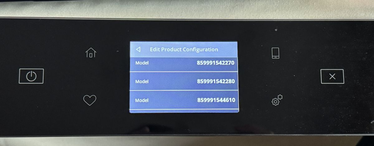

    W zasadzie miałem dziś chwilę czasu.
    Panel sterowania z ekranem dotykowym z trzema numerami modeli.

    Rozwiązanie zostało wskazane wyżej i jest nim wymiana wyświetlacza wraz z szybą - koszt ok. tysiąc sto złotych polskich, plus ewentualna robota i programowanie ConfCode pod numer I.C. urządzenia. Alternatywnie można "ręcznie" wgrać nowe oprogramowanie, niemniej nie jest to czynność serwisowa "wspierana" przez producenta, który poza wymianą niczego innego nie proponuje xD
