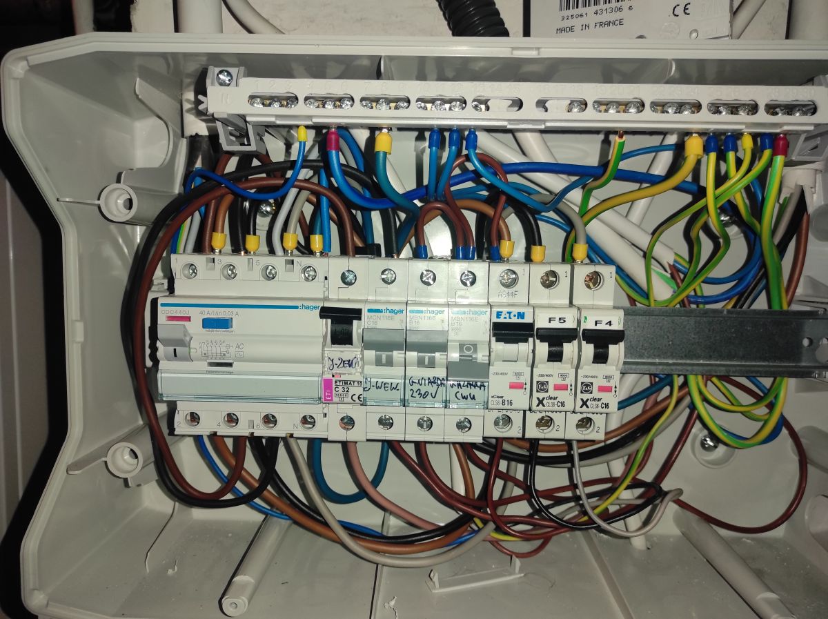

    Witam Panowie i Panie.
    Mam oto takie pytanie. Mam obecnie skrzynkę z podłączeniami jak na zdjęciu.
    Chcę dołożyć podlicznik 3-fazowy oraz wyłącznik izolacyjny przed licznikiem.
    Obecnie na wyłącznik różnicowo-prądowy są podane dwa zasilania jak na zdjęciu. Zasilanie z sieci oraz z fotowoltaiki. Moje pytanie brzmi czy obydwa te zasilania mam podłączyć do rozłącznika izolacyjnego a N do licznika
    Widok wnętrza skrzynki elektrycznej z okablowaniem i różnymi wyłącznikami. ?
    Dodam kolejne zdjęcie jaki konkretnie chcę stworzyć układ.
    Schemat podłączenia elektrycznego z licznikiem 3-fazowym i wyłącznikiem różnicowo-prądowym
    I teraz tak. W czarnej otoczce mam obecnie zasilania od góry jak na fotografii wyżej. Pytanie jest takie czy przewody fazowe mam podpiąć do tego miejsca oznaczonego grubym żółtym otokiem a niebieski N do N w liczniku a resztę jak na schemacie? Nie uszkodzi to licznika?

    Nie wypowiem się może w temacie, ale ogólnie prawie wszystkie połączenia na aparatach w tej rozdzielnicy do poprawy....m.in. upychanie dwóch przewodów pod jeden zacisk. To grozi awarią, pożarem przy większym obciążeniu.

    >>21354077 Powiem tak. Nie ja ją budowałem tylko instalatorzy pompy ciepła. Sam też to zauważyłem i teraz będę to przerabiał na podwójne tulejki zaciskowe i ogólnie myślę poskracać przewody do minimum by nie było takiej plątaniny .

    No właśnie widać jak już jeden z fachowców to stworzył. A co ma liczyć ten twój podlicznik?

    Chcę dołożyć podlicznik w celu liczenia zużycia energii przez samą pompę ciepła.

    Ja chcę zbudować taki układ jak na zdjęciu drugim. Jak już wyżej napisałem "to coś" co stworzył poprzednik poprawię by było poprawnie.
    No to podłącz go przed samą pompą a nie na całą instalację.
    Przychylam się do opinii że powinieneś, do tego co zamierzasz, znaleźć fachowca.

    Ta rozdzielnica jest właśnie tylko od pompy ciepła i są jeszcze 3 gniazda 220V które nie są używane. Ja tylko chcę uzyskać informację czy przewody L1, L2 i L3 z obydwu obwodów zasilających mam podłączyć do rozłącznika izolacyjnego. Nic więcej. Obydwa N logicznie podpinam do N w liczniku.
