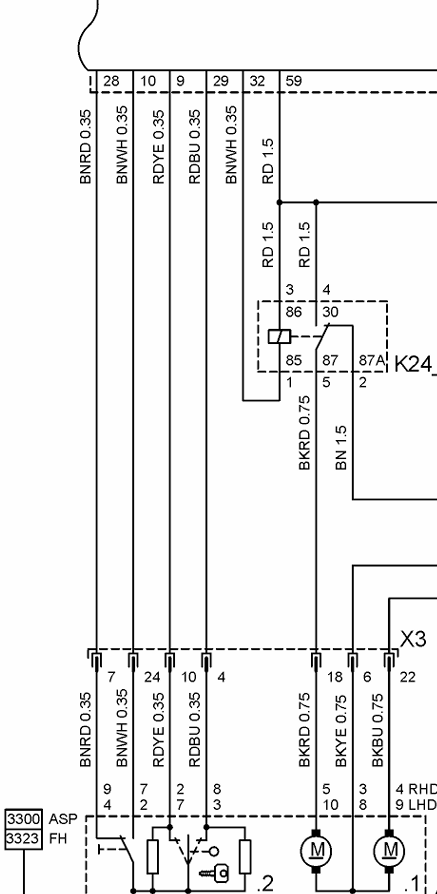

    Wówczas sterownik obsługuje automatycznie (poprzez przekaźniki) wszystkie pozostałe zamki. Kluczem otwierasz praktycznie mechanicznie zamek kierowcy.
    Schemat elektryczny układu centralnego zamka z przekaźnikami.

    Przemierzyć połączenia pomiędzy zamkiem a sterownikiem. Może jeszcze brakować masy na kontakcie zamka.

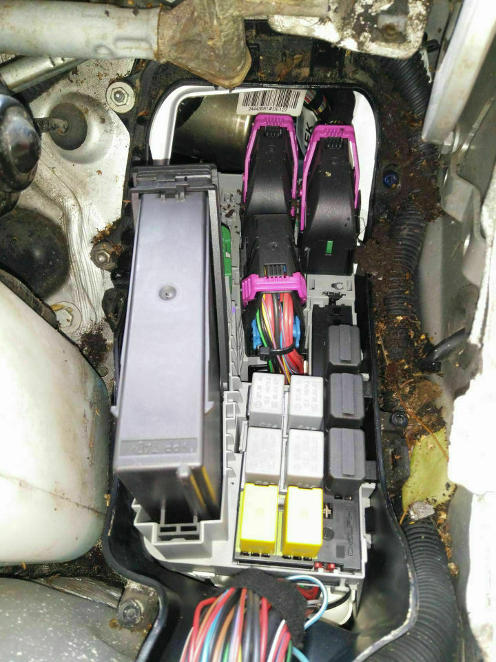

    A sterownik, gdzie się znajduje? Gdzieś słyszałem, że pod maską na podszybiu.
    #10 21353685
    inot
    Posty: 3565
    Pomógł: 441
    Ocena: 802
    Tego akurat nie wiem. Ale przypuszczalnie tak jak napisałeś:

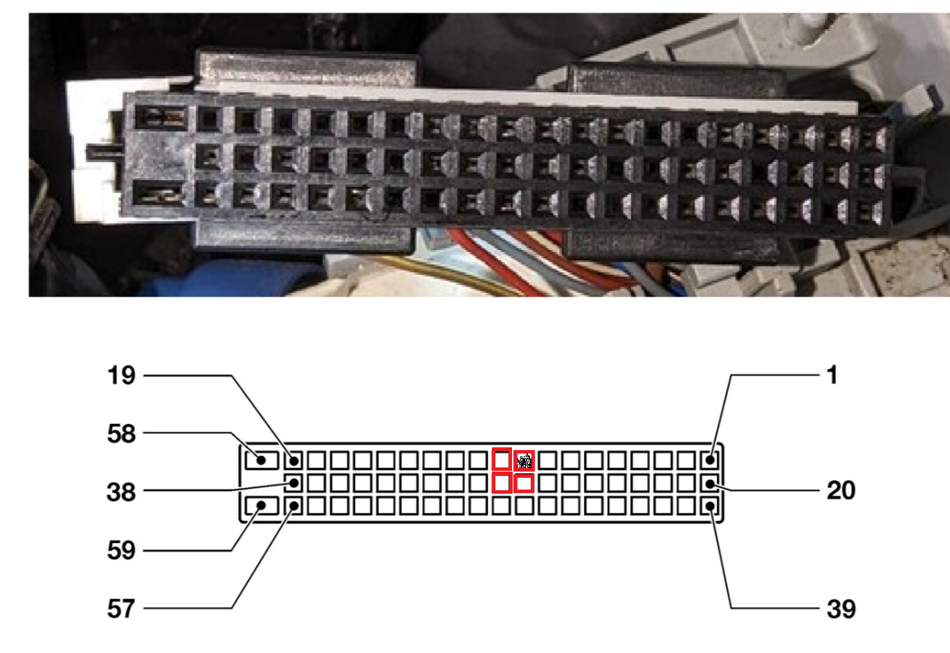

    Piny zaznaczone na czerwono to wyprowadzenia zamka.

    A jeszcze takie jedno pytanie: wie ktoś może, jak sprawdzić, czy moduł komfortu działa poprawnie? Bo wydaje mi się, że to on może być winny.
  • #12 21355282
    inot
    Posty: 3565
    Pomógł: 441
    Ocena: 802
    Pomierz napięcia na tych czterech pinach w różnych pozycjach zamka i wtedy zauważysz, czy się coś zmienia. Szczególnie chodzi o piny 10 i 28.
