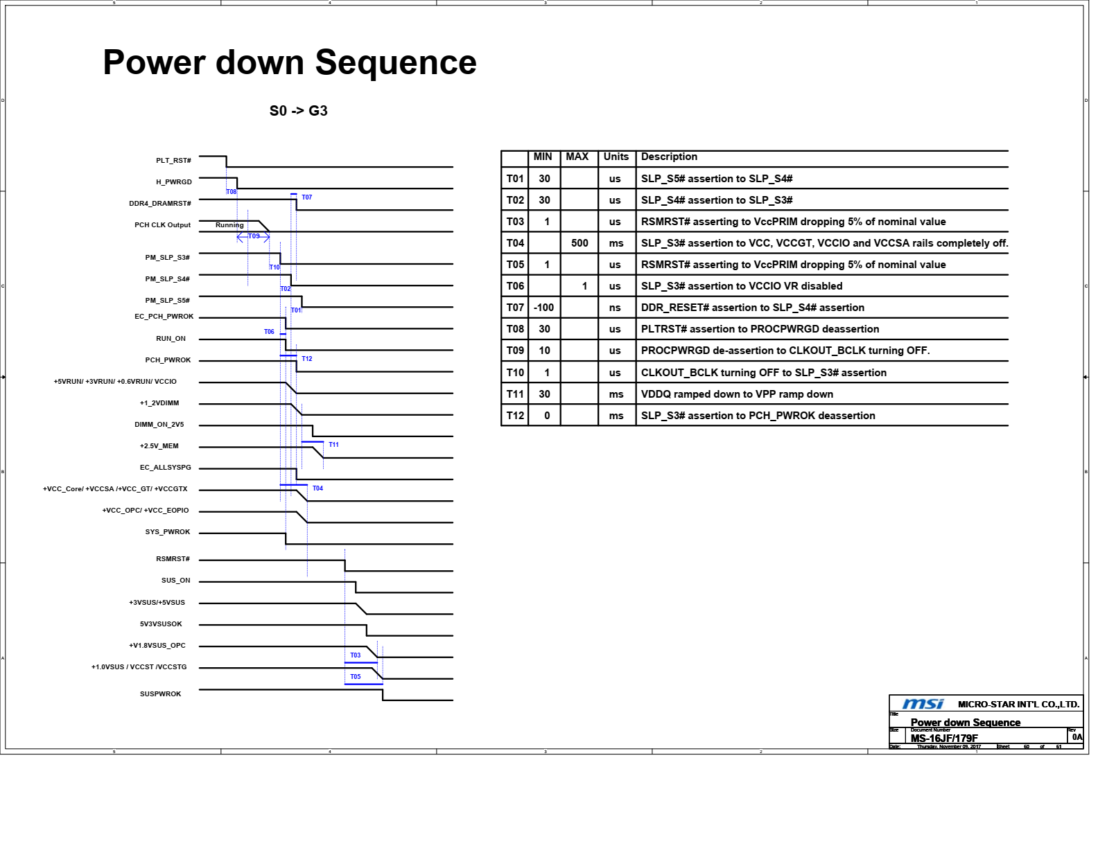

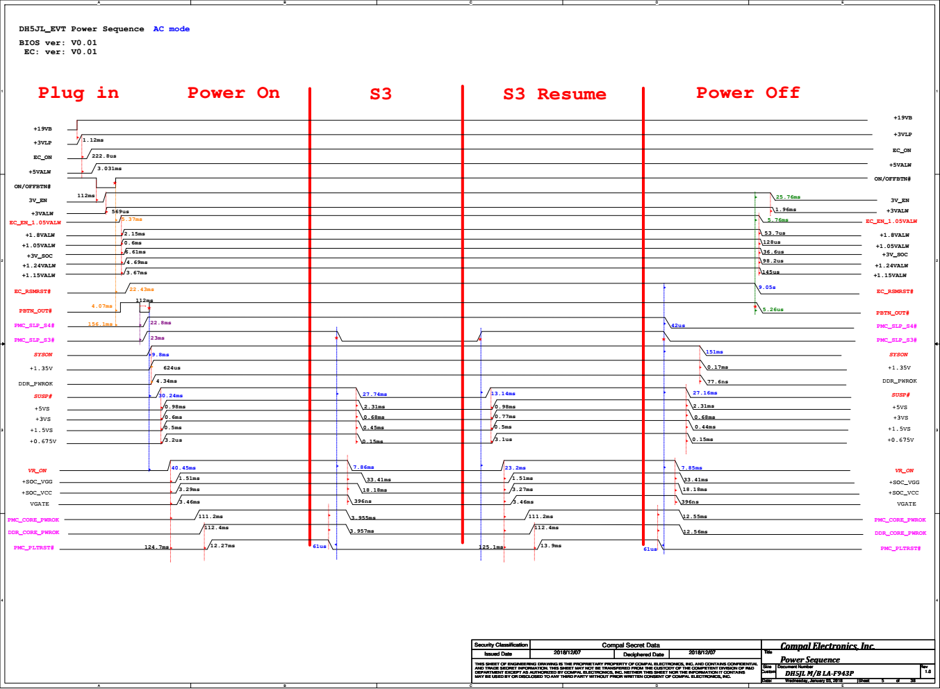

    Popatrz na Power Seg. z modelu laptopa na tym moście
    - dla DH5JL M/B LA-F943P , KB9022
    Schemat sekwencji zasilania laptopa DH5JL M/B LA-F943P.
    To z MSI na HM370 , kbc KB9028
    Diagram sekwencji wyłączania z opóźnieniami czasowymi i opisami.

    Czy na tej płycie napięcia ALW powinienem mieć od razu po podłączeniu zasilania?
    U mnie 3.3V i 5V pojawiają się na kilka sekund po wciśnięciu przycisku zasilania a według power seq.5V powinno być przed.
