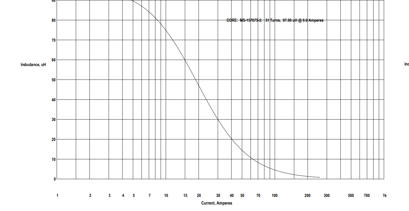

    Nie wiem ale mam kolejne pytanie, ważniejsze:
    Czy to jest prąd nasycenia (tu ma sens PEAK), czy prąd prąd maksymalny jaki wytrzyma drut (tu ma sens RMS)?
    W katalogach dobrych producentów podają oba, a u przypadkowych handlarzy jeden losowo wybrany, może być nawet nie od tego modelu cewki, ważne żeby sprzedaż była :)

    Pixelx napisał:
    RMS = DC z definicji to wynika
    Z definicji wynika jedynie ekwiwalent energii, natomiast nie wynika maksymalna wartość prądu.
    Przykładowo przebieg prostokątny o wypełnieniu 50% i pewnym napięciu będzie miał taką samą wartość skuteczną prądu co przebieg prostokątny 10% o wyższym napięciu, na tej samej cewce. Znaczy to, że w drugim przypadku prąd maksymalny będzie miał o wiele większą wartość niż w pierwszym - rdzeń cewki może się nasycić.
