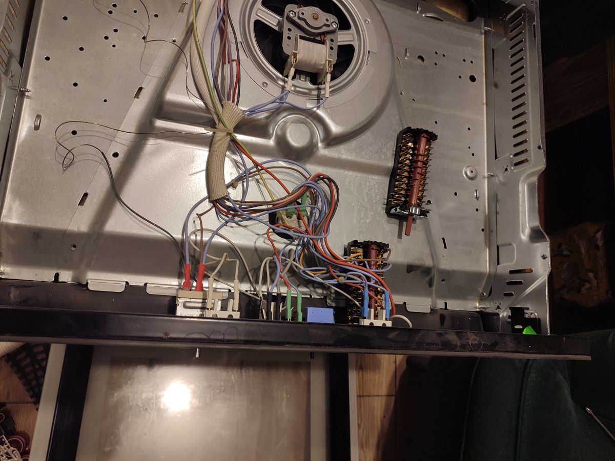

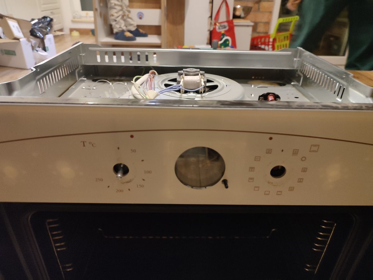

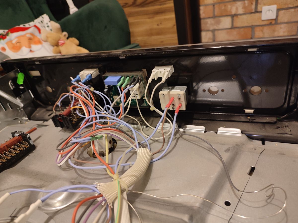

    Część,
    Chciałbym wymienić przełącznik funkcji w piekarniku Amika retro. Wszystko by było fajnie gdyby nie to że nie ma żadnych srob mocujących panel przedni a ściągnąć go trzeba żeby wymienić przełącznik. Na wcisk to wsadzone raczej nie jest bo używałem dość dużo siły żeby to zdjąć i jakieś śruby trzymają to na pewno. Pomożecie ?

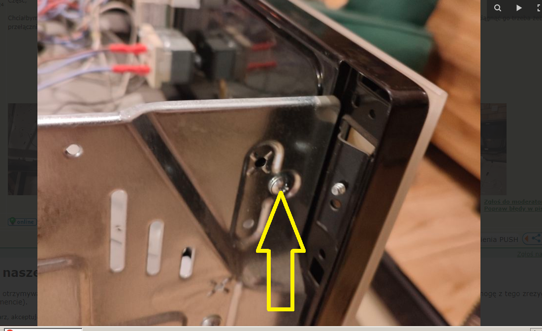

    No a ta?
    Zbliżenie na śrubę mocującą metalowy panel wewnętrzny z żółtą strzałką wskazującą na śrubę.
    Bo prawdopodobnie po drugiej stronie jest podobna.
    Wtedy to po odkręceniu obu będzie można wysunąć cały panel do przodu.
    A jak to wysuniemy to wtedy powinno być widać co, i jak dalej.

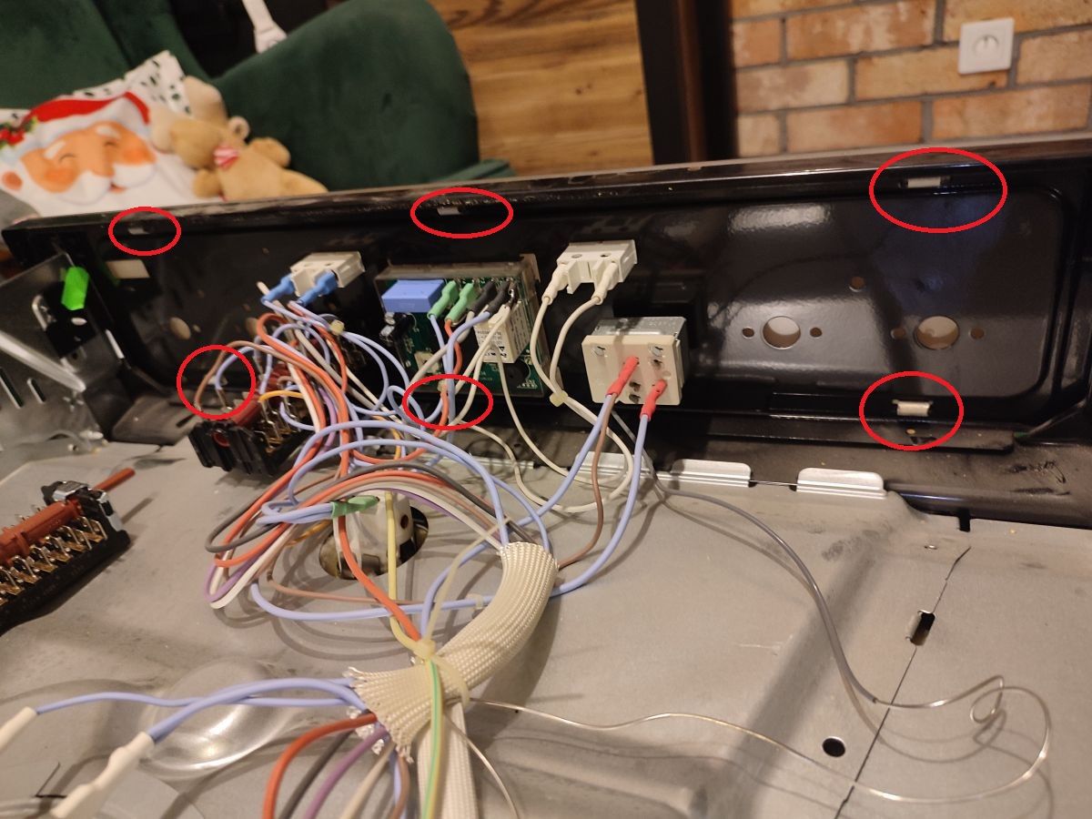

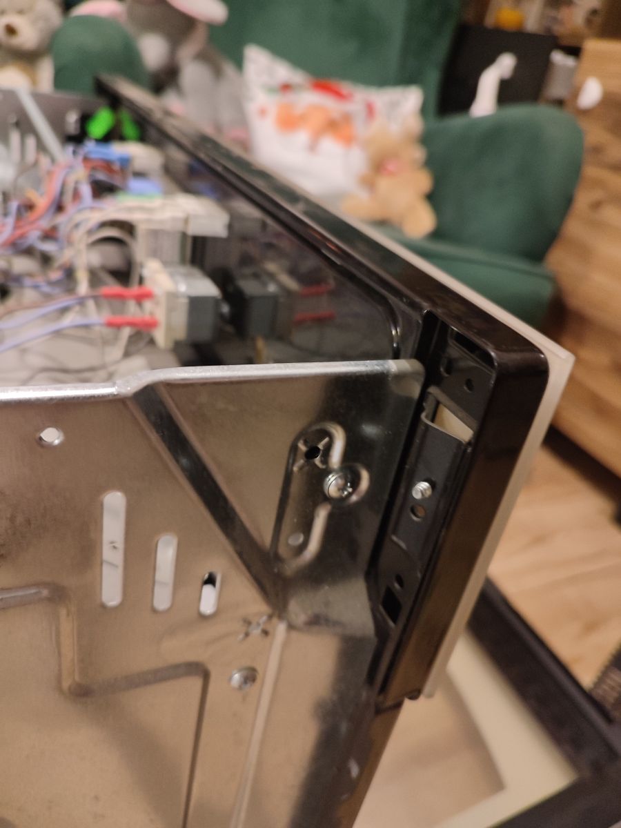

    Nie, ta śruba trzyma cały ten czarny front, do którego są mocowane między innymi drzwi. Rozumiem, że mam ściągnąć cały przód piekarnika razem z drzwiami? Co mi to da, skoro ten szklany panel będzie do niego dalej przymocowany?

    Próbowałem wyjąć to z tych zatrzasków i podważyłem z jednej strony, ale coś innego to trzyma ten panel.
