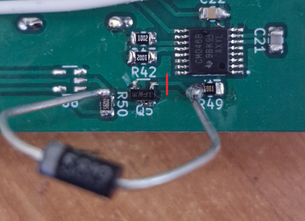

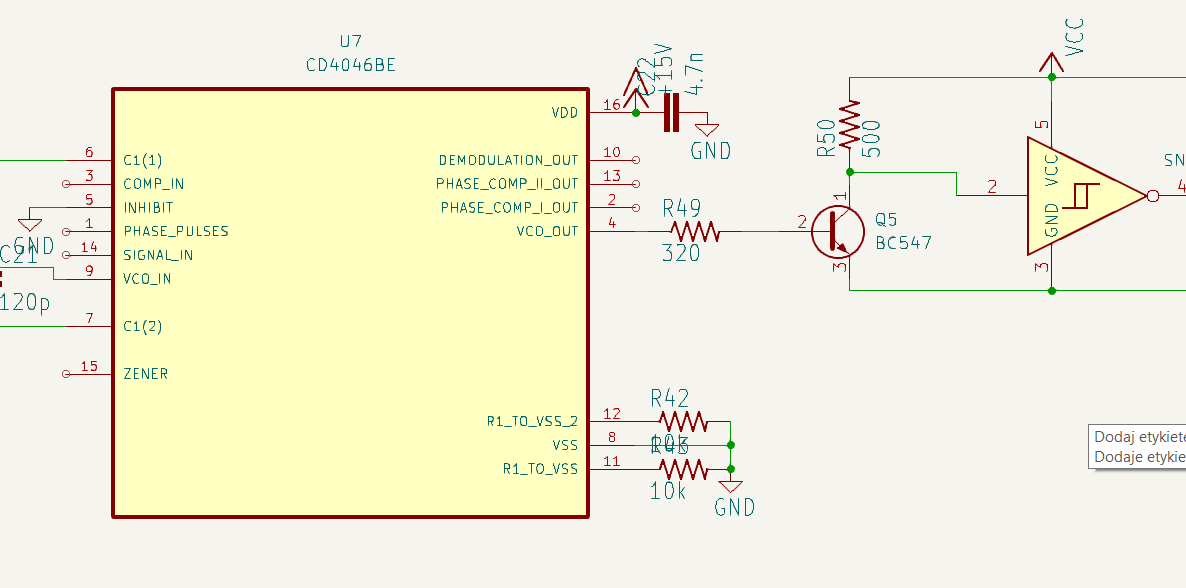

    Mam problem z konwersją sygnału ( chodzi o poziom napięcia ) Układ CD4046 generuje mi sygnał zmodulowany częstotliwościowo o nośnej 1,5 MHz. Problemem jest fakt że sygnał ma amplitudę 15 V i chce go przekonwertować do poziomu TTL. Chciałem to zrobić za pomocą tranzystora. Używam BC847 jednak sygnał na wyjściu nie pojawia się. W zasadzie do częstotliwości 80 kHz jest okej a potem sygnał zaczyna zanikać. Teoretycznie ten tranzystor powinien radzić sobie ze 100 MHz więc nie wiem co jest nie tak. Poniżej schemat:
    Schemat układu z CD4046BE i tranzystorem BC547.

    Dodaj małą diodę Schottky'ego (np. BAS85) pomiędzy bazę a kolektor tranzystora. Anodą do bazy, katodą do kolektora. Rezystor do bazy powinien mieć wartość kilka kiloomów. Możesz także zastosować mały tranzystor N-MOSFET, np. BSS138.
    Jeśli nie chcesz odtwarzania sygnału, to tranzystor można podłączyć inaczej - kolektor do +5 V, bazę do wyjścia CD4046 przez rezystor, emiter przez rezystor do masy. Sygnał będzie na wyjściu emitera.

    Po co tak kombinować? Zwykły dzielnik z dwóch rezystorów powinien wystarczyć. Proponuję 680 Ω i 330 Ω.

    Myślałem, żeby całkiem zrezygnować z tranzystora i sygnał z VCO-out podać przez dzielnik na wejście bramki.
    Wówczas podział 1:3, więc 680 Ω i 330 Ω, a jeśliby za bardzo obciążał wyjście, to 2,2 kΩ i 1 kΩ.

    prociomen007 napisał:
    W zasadzie do częstotliwości 80 kHz jest okej a potem sygnał zaczyna zanikać. więc nie wiem co jest nie tak.
    Tranzystor przesterowany i się nie "zamyka".
    Ib/Ic < 1
    Przy takim sterowaniu jak na schemacie, tranzystor wchodzi w nasycenie. I następnie potrzebuje pewnego czasu, żeby z niego wyjść. Powyżej 80kHz tranzystor nie wychodzi z nasycenia - ma za mało czasu.

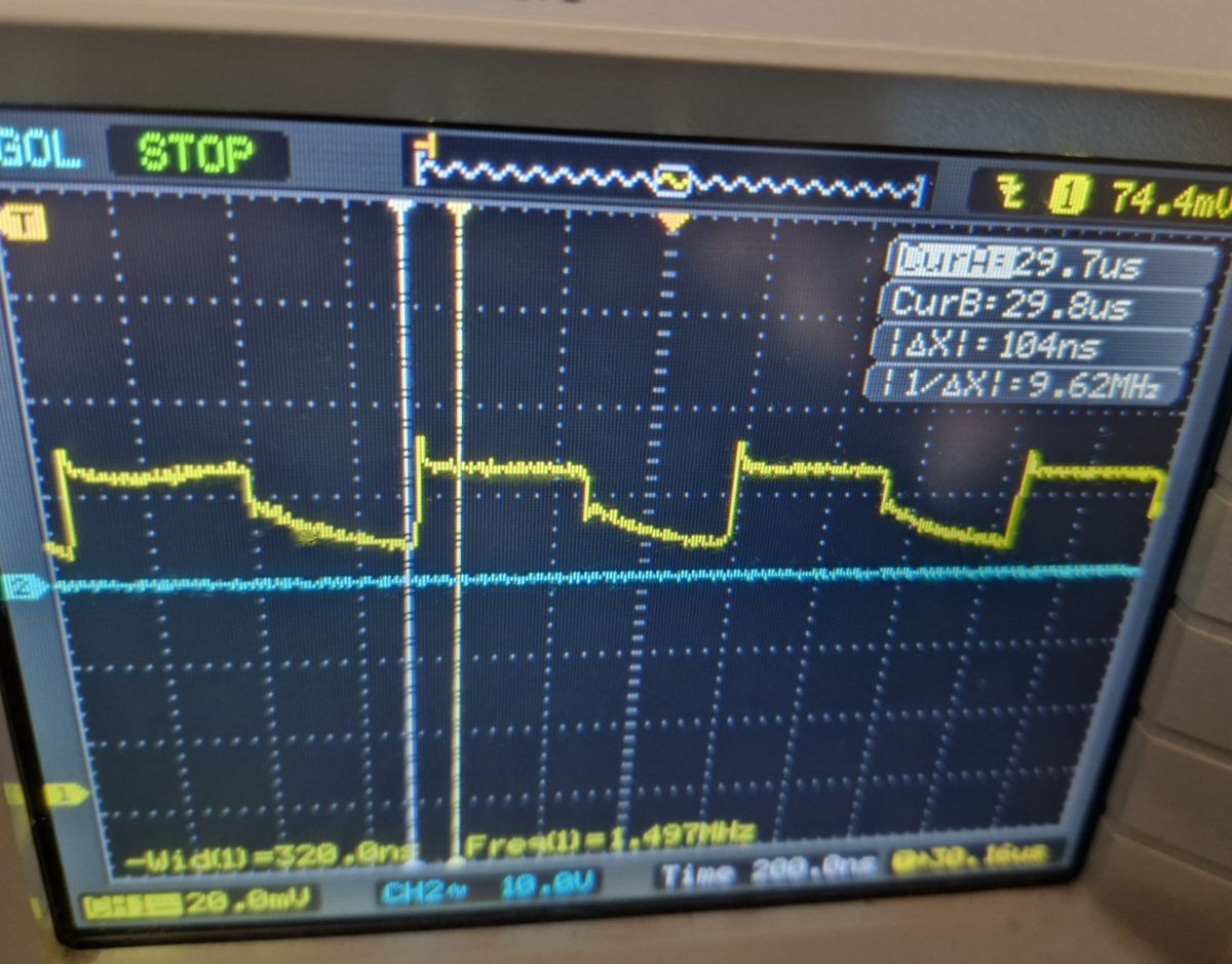

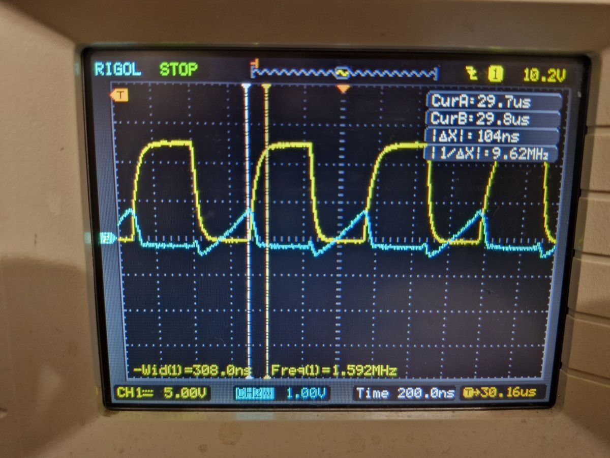

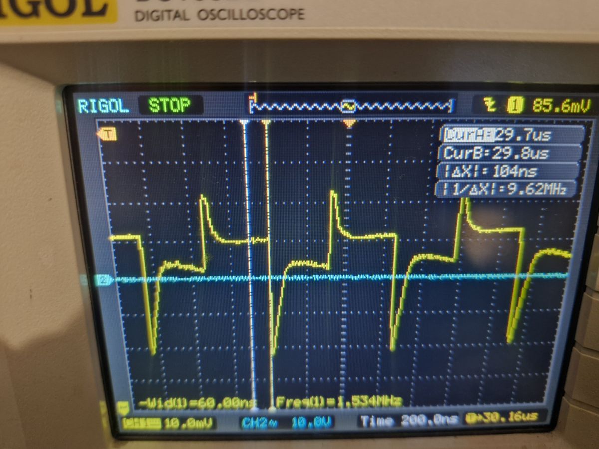

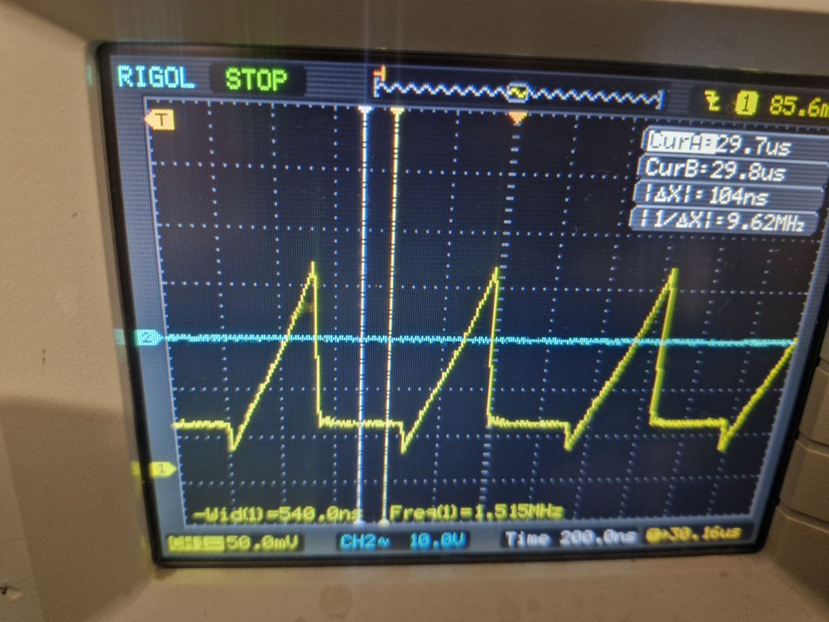

    Rezystory są na pewno sprawne. Oscylogramy z sondą 1:10 wyglądają tak
    Przed rezystorem bazy:
    Ekran oscyloskopu z przebiegiem prostokątnym na kolektorze, pokazującym częstotliwość i napięcie.
    Za rezystorem bazy:
    Ekran oscyloskopu RIGOL z wyświetlonym oscylogramem na kolektorze z wynikiem 85.6 mV.
    Przebieg na kolektorze:
    Ekran oscyloskopu RIGOL pokazujący oscylogram z przebiegami sygnału.
    Za rezystorem bazy:
    To jest interesujące bo wskazuje na jakąś reaktancję której nie widać na schemacie. i do tego bardzo niskie napięcie 100mV?
    Mam nadzieję że nie robisz na płytce stykowej.
    A jak wygląda dojście do stanu ustalonego?
    Domyślam sie że v/div mam pomnożyć x10 (nie przestawiałeś w oscyloskopie 1:10)
    Jeśli tak to na ostatnim przebiegu mamy narastanie 5V/uS jeśli rezystor ma 500R to znaczy że płynie 10mA i w obwodzie jest coś co zachowuje sie jak pojemność 2nF to dużo. Nie wstawiłeś przypadkiem jakiejś za dużej Schottky pomiędzy B i C?

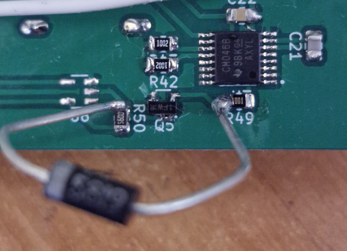

    Dioda 1N5819 przylutowana na płytce drukowanej w prowizoryczny sposób.
    Dioda doczepiona po partyzancku bo bez niej wogule na bazie nie ma nic. Dioda to 1n5819

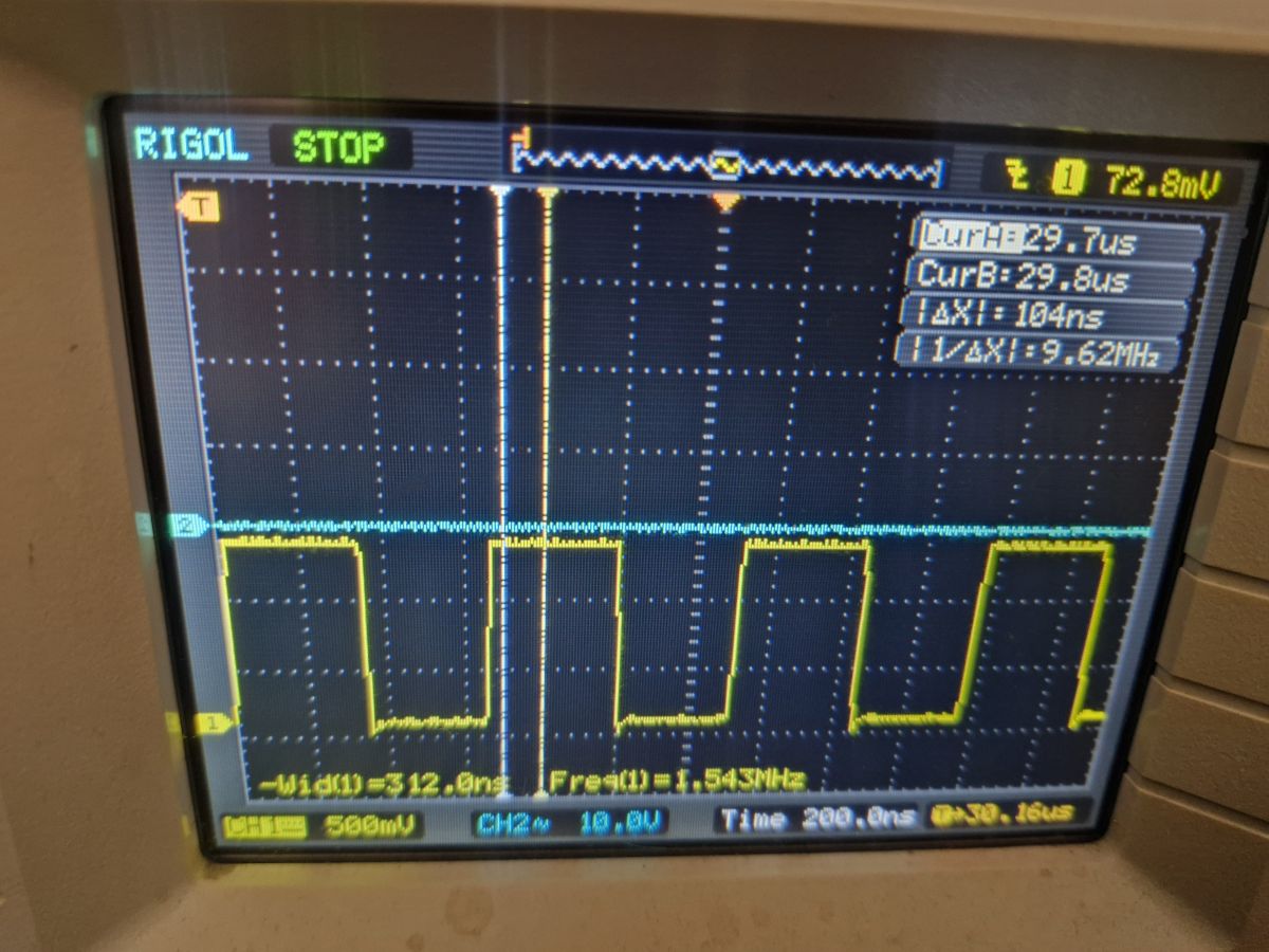

    Nic to niedaje dalej jest zle. Sprawe ratuje wymiana na mosfet bss183 i zmniejszenie rezystora bazy do jakiś 10 ohma. Tylko nie rozumiem dlaczego to nie działa w tej konfiguracji. Po zastosowaniu diod 1n4148 tak jak na rysunku na bazie mam Ekran oscyloskopu pokazujący przebiegi sygnału z widocznymi wartościami czasowymi i częstotliwościowymi.
    A na wyjściu prawie nic
    Widok ekranu oscyloskopu Rigol z wykresem przebiegu sygnału.

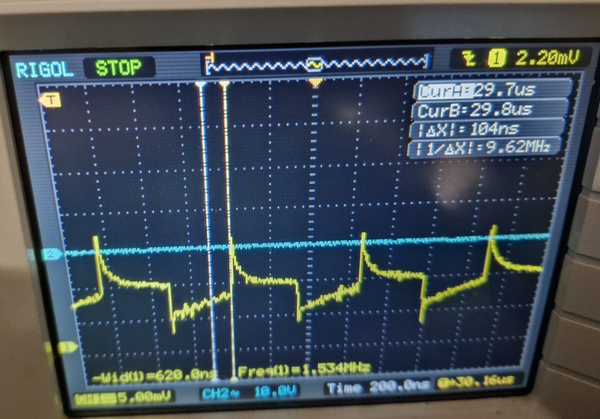

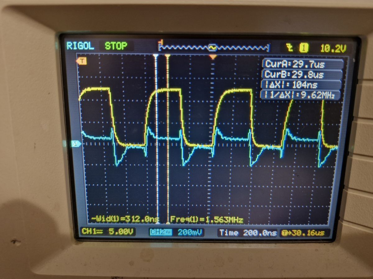

    Okej wracam w takim razie do diody schottkiego bo jedynie wtedy cokolwiek działało. Przebieg za i przed rezystorem bazowym
    (Masa na środku ekranu)
    Ekran oscyloskopu pokazujący dwa przebiegi sygnału o różnym kształcie i częstotliwości.
    Oraz sygnal przed rezystorem i na kolektorze
    Oscyloskop z sygnałem w żółtym i niebieskim kolorze na ekranie.

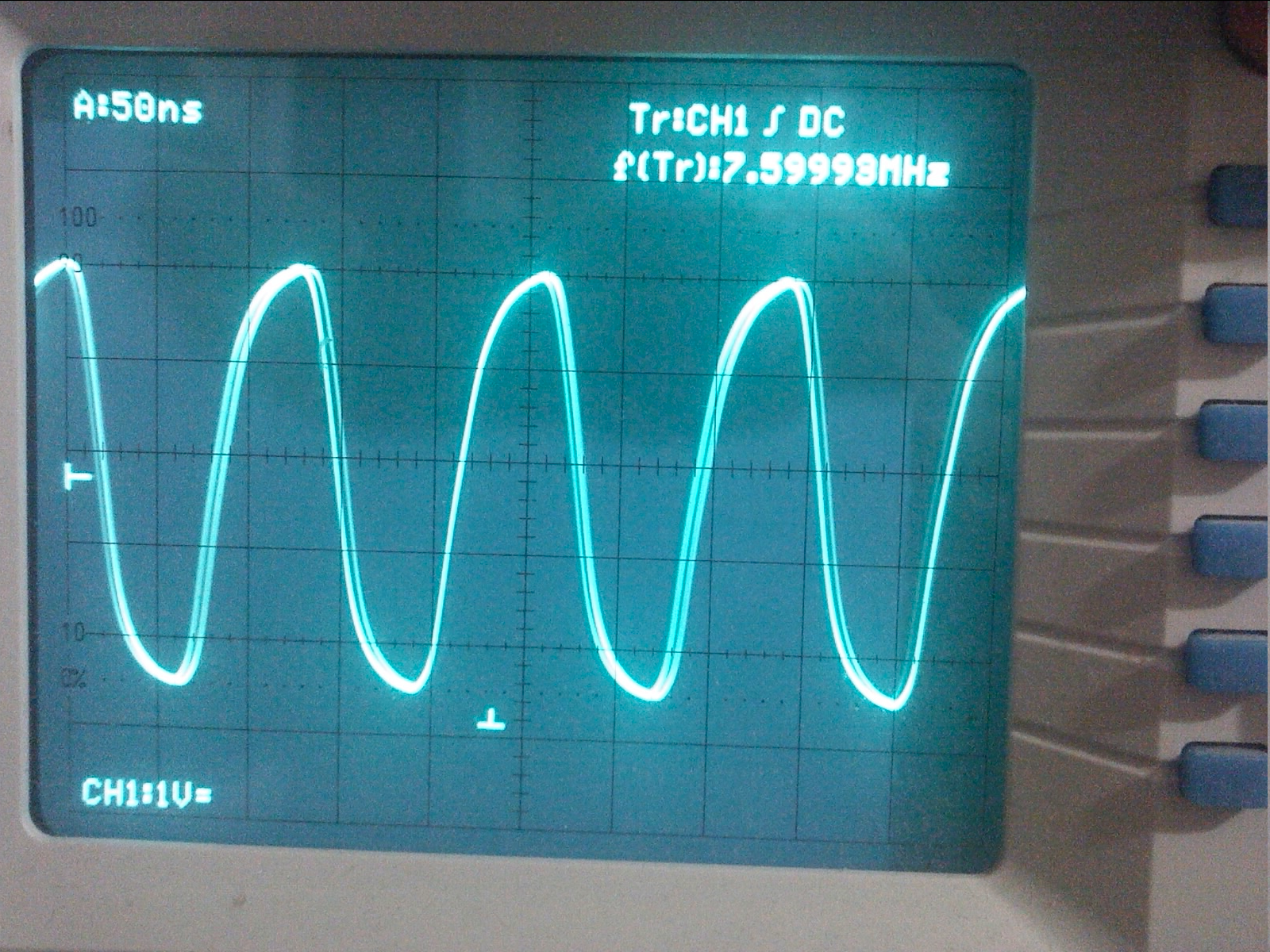

    Zamiast kombinować z diodami dołóż rezystor między bazą a emiterem.
    zmontowałem na próbę
    bc847 rezystor na bazę 2,2k rezystor między B a E 160Ω - przenosi do 6,5MHz
    Najlepiej wstaw potencjometr montażowy 1k między B a E i reguluj
    Ekran oscyloskopu pokazujący przebieg sygnału oscylujący na częstotliwości 7,599MHz.

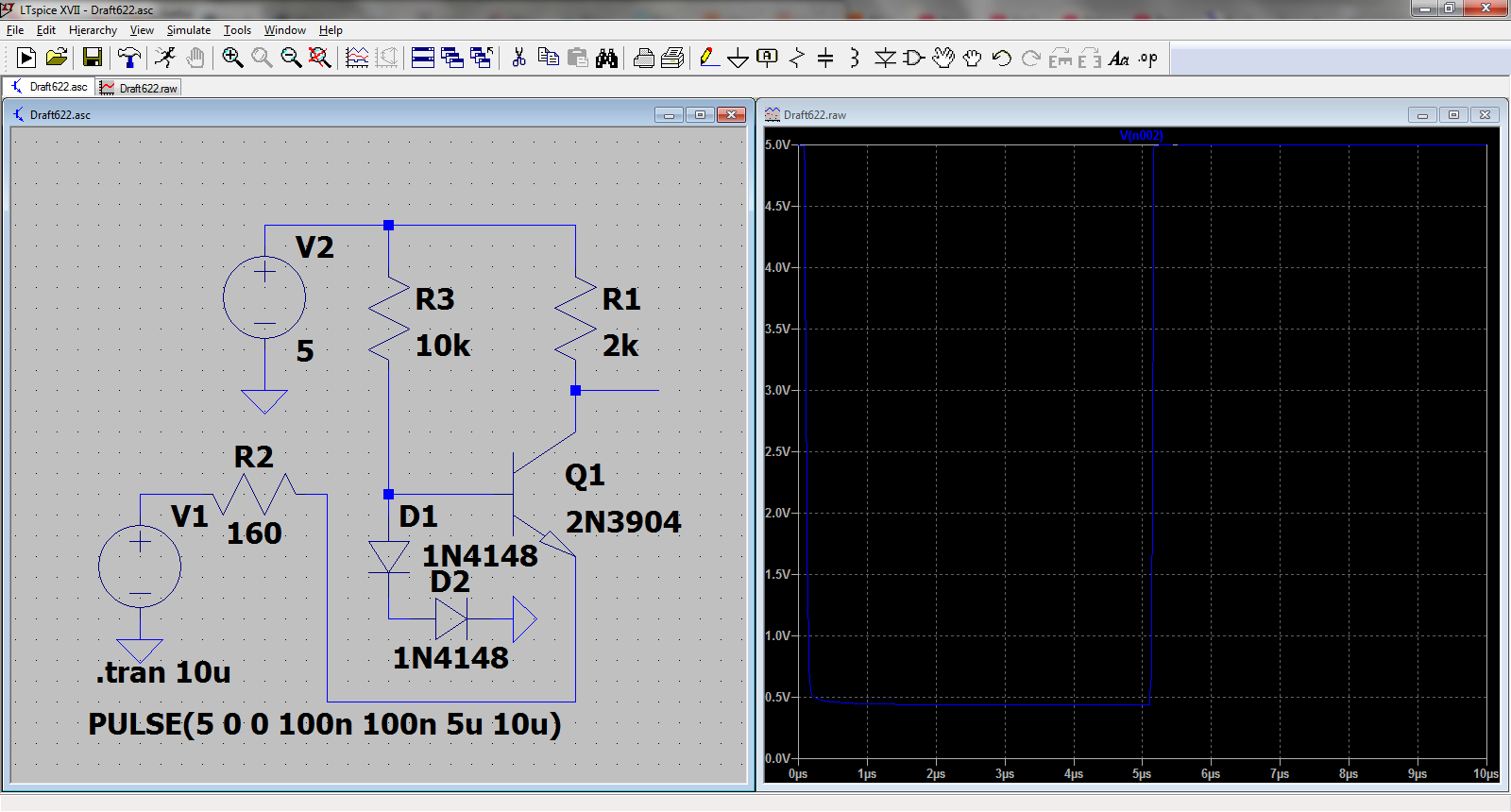

    Ładunek z bazy nie był odbierany, równolegle do D2 powinien być kondensator.
    Można jeszcze zbudować układ wspólnej bazy, który można tak dobrać, żeby nie wszedł w nasycenie(bez szkody dla szybkości)
    Symulacja obwodu elektronicznego z wykresem w LTspice.
    R1 trzeba dobrać, żeby napięcie w stanie niskim było sensowne, R2 symuluje rezystancję wyjściową CD4046 której dokładnie nie znamy.

    No i problem pomiarów jak już pisano, pokaż na wykresie, gdzie jest zero i chyba problem z masą.

    He gratuluję. Faktycznie uklad orzył w moim przypadku kiedy potencjometr ustawie na 600 ohma.
    Co prawda troszkę prostokat sie gubi i bardziej to sinusoida ale wystarczająca dokładność. Tylko czy ktoś jest w stanie mi to wytłumaczyć czemu ten rezystor zmienia wszystko? Mało tego kiedy rezystancja jest inna niż te 600 ohma +- 15% sygnal zanika.
