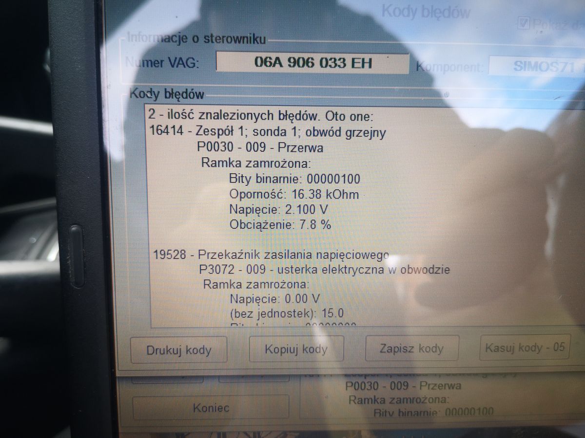

    Witam wszystkich serdecznie. Bardzo proszę o pomoc. Mam Audi A3 8P 2006 rok, silnik 1.6 MPI 102 konie. Zapaliła się kontrolka silnika i po odczycie pokazały się błędy: błąd P0030 razem z błędem P3072. Została wymieniona sonda lambda 1 przed katalizatorem. Oczywiście skasowany błąd, ale po odpaleniu auta znowu pojawiły się te same błędy. Pomóżcie proszę w tym temacie. Bliska fotografia ekranu wyświetlającego kody błędów samochodowych P0030 i P3072.
    AI: Jakiego narzędzia diagnostycznego użyłeś do odczytu kodów błędów?
    VCDS
    AI: Czy sprawdziłeś stan okablowania i złączek związanych z sondą lambda?
    Tak

    Dziękuję za odpowiedź. Ale właśnie dlatego wymieniłem sondę na nową, bo po diagnozie wyszły właśnie te błędy. Założona została nowa sonda i nic się nie zmieniło. Po skasowaniu starych błędów wyskoczyły te same błędy na nowej sondzie. Jaki ewentualnie przekaźnik byłby do wymiany? Może to on powoduje pierwszy błąd od sondy?

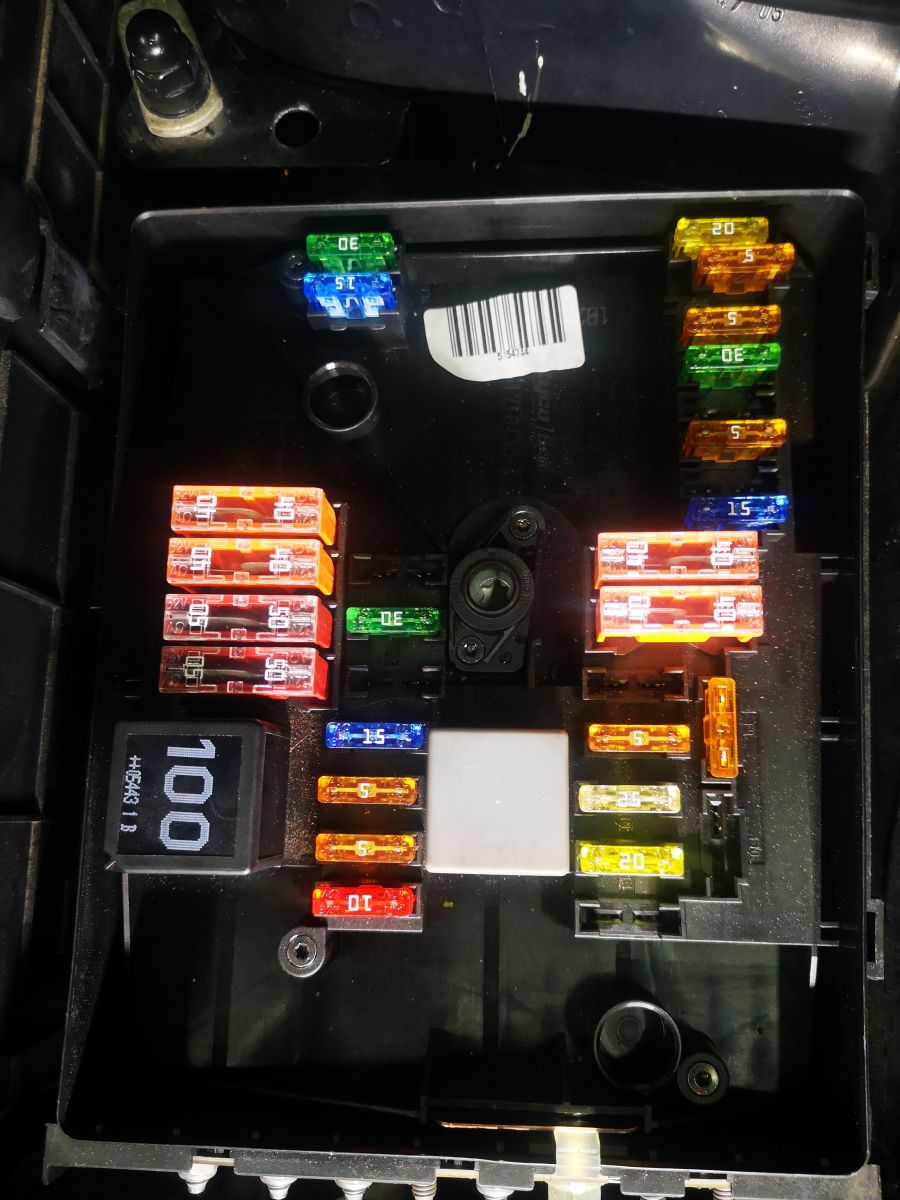

    Za grzałkę sondy odpowiada przekaźnik załączający też wtryski i pompę jak kojarzę.
    Więc to nie o niego raczej chodzi, bo by ci silnik nie odpalał.
    Sondy za to na zasilaniu grzałki mają bezpiecznik, i najpewniej jest spalony.
    Możliwe że spaliła go uszkodzona sonda, a możliwe że sonda jest dobra, tylko było gdzieś zwarcie w instalacji.
    Trzeba było pomierzyć grzałki, a nie na pałę wymieniać :D

    Nie może, a napewno jest bezpiecznik grzałek sond!
    Co do przekaźnika to były różne rozwiązania, podaj kod silnika to się ustali dokładniej.
    W każdym razie przekaźnik jak i bezpiecznik będzie w skrzynce elektrycznej w komorze silnika.
    Grzałka jest na białych kablach wtyczki sondy

    Silnik to BSE 1.6 102 konie. Sprawdzałem z ciekawości już wcześniej wszystkie bezpieczniki w skrzynce ze zdjęcia. Zerknij proszę bo może brakuje tu jakiegoś bezpiecznika? Bo jest kilka wolnych miejsc na bezpieczniki. A może wiesz który to konkretnie bezpiecznik od grzania sondy?
    Wogole to dziękuję że poświęcasz swój czas i wiedzę żeby mi pomóc 👍
    Skrzynka z bezpiecznikami w samochodzie z kilkoma wzorami i kolorowymi bezpiecznikami.

    Sprawdziłem wszystkie bezpieczniki w środku auta i w komorze silnika i wszystkie są całe. Ale faktycznie w komorze brakowało bezpiecznika nr 15. Dołożyłem ten bezpiecznik i w sumie we wszystkie wolne miejsca dałem bezpieczniki. A i moja sonda ma 5 kabli. Jeżeli chodzi o białe kable, to jest tylko jeden, a nie dwa białe, więc pewnie inaczej się sprawdza, czy działa grzałka. Wykasowałem błędy i odpaliłem auto i niestety błędy wróciły. Nawet nie muszę odpalać auta, wystarczy tylko przekręcić stacyjkę i od razu pojawiają się te błędy. Może jakieś inne sugestie??

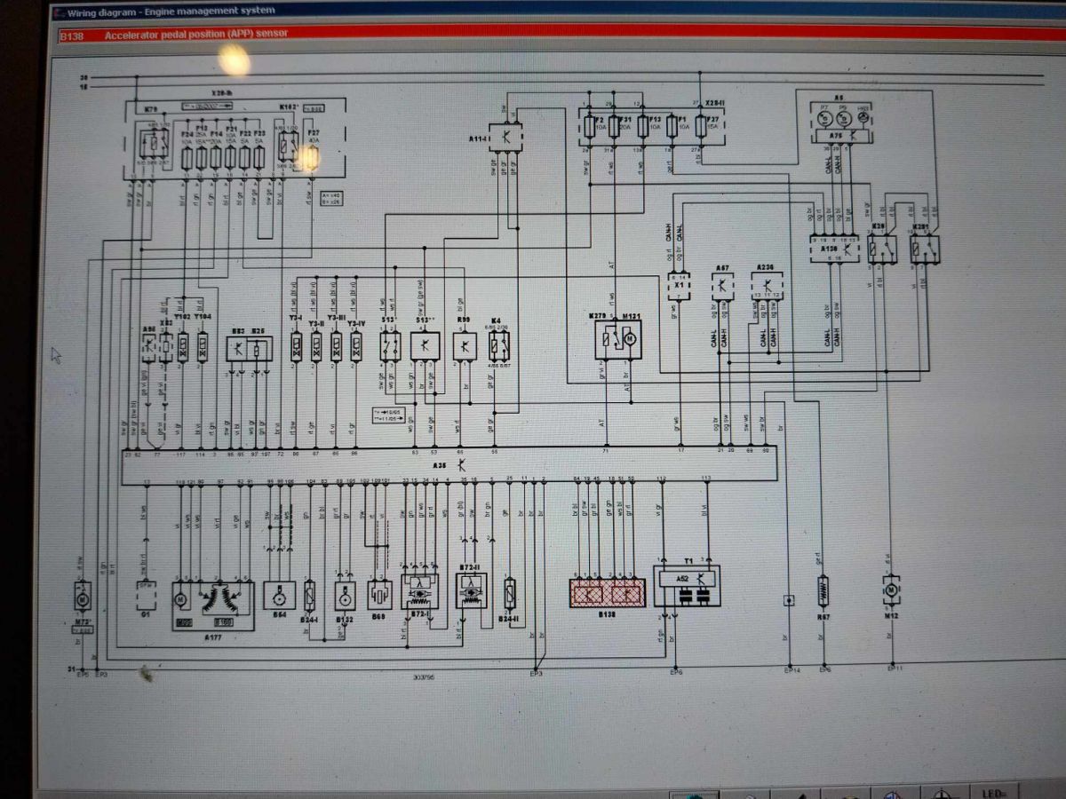

    Zobacz czy masz zasilanie na bezpieczniku F21, jak jest, to sprawdź czy zasilanie dochodzi na pin 1 sondy za katem, i pin 3 sondy przed katem. Od strony sond kabel prawdopodobnie szary, od strony auta niebiesko-czerwony.
    Jak na bezpieczniku jest a na sondach brak to ugnił kabel, jak nie ma na bezpieczniku to ugniła skrzynka bezpiecznikowa.
    Sprawdzaj na odpalonym
    Schemat okablowania systemu zarządzania silnikiem na ekranie.

    M73 to pompa powietrza dodatkowego u BSE, pompa paliwa jak najbardziej może chodzić bez przekaźnika grzałek!
    Mój błąd, niemniej miałbyś raczej więcej błędów bo zasila on jeszcze kilka rożnych elementów na silniku...
    Tak to jest jak opierasz się na schematach wyszukanych w sieci, bo nie mam teraz dostępu do swoich :P
    Sprawdzisz multimetrem, choć uważam że kontrolką wygodniej
