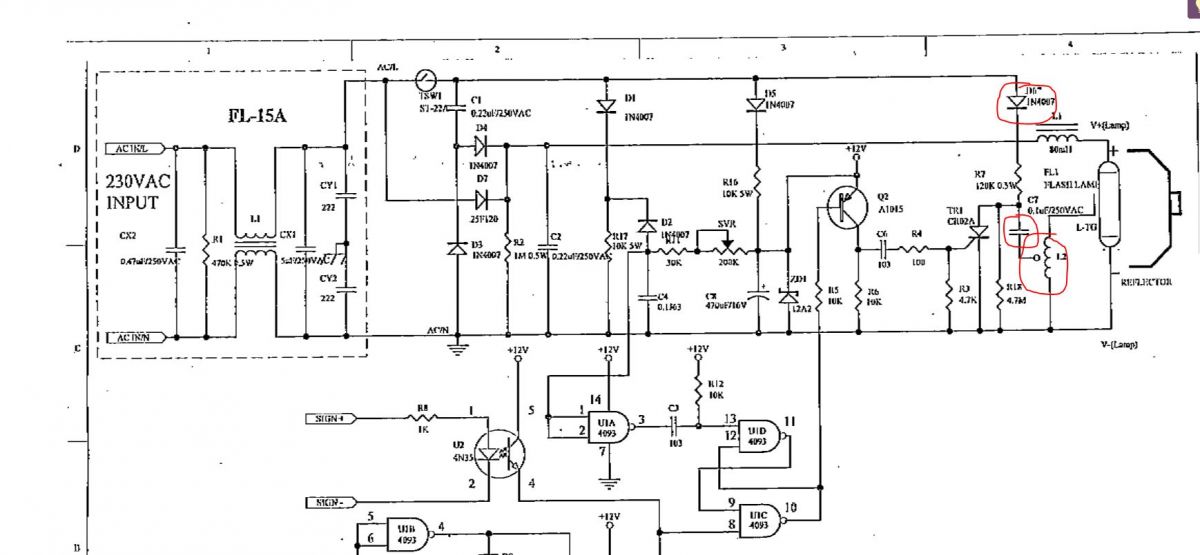

    Mam do naprawy stroboskop SUPERSTROBE 2700.
    Problem pierwotny: nie działał -wymieniono lampe i transformator WN
    Efekt : strzeli raz i wybija bezpiecznik 16A.
    Następnie wymieniłem, kondensator 0,1uF oraz diode 1N4007 (zaznaczone na czerwono)
    Gdzie szukać problemu? wszystkie diody pomierzone i są sprawne.
    Schemat elektroniczny stroboskopu SUPERSTROBE 2700 z zaznaczonymi na czerwono elementami do wymiany.
    Edit:
    Jak włączę zarówkę w szereg zasilania to ledwo działa ale nie wybija bezpiecznika, natomiast jak przełącze na bezposrednie zasilanie to dalej wybija.

    A tyrystor w jakim jest stanie? Gdybyś podał jakieś pomiary z miejsc tych co są na schemacie gdy układ chodzi przez żarówkę to może byłoby łatwiej?

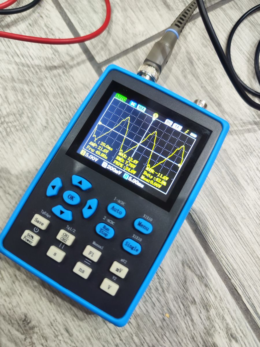

    Wylutowalem tyrystor i sprawdzilem miernikiem i jest ok.
    Wczoraj jeszcze wylutowalem kondensator 0.1uF jak i transformator WN - wtedy nie wybija bezpiecznik. Sygnal z bramki tyrystora
    Przenośny oscyloskop z niebieską obudową wyświetlający sygnał na ekranie.
    Sprawdzilem również generator 4093 - sygnal jest. Linia DC wyglada na stabilna bo napiecie bylo.
    Tylko znajde chwilę to ponowie pomiary z w.w elementami z zarowka w obwodzie

    Może inaczej... Przeanalizuj schemat pamiętając, że lampa wyładowcza podczas błysku stanowi zwarcie dla zasilania.

    Jak Ci wyszły pomiary wartości podanych na schemacie?
    dzik9999 napisał:
    Problem pierwotny: nie działał -wymieniono lampę i transformator WN
    Nie popełniłeś jakiegoś błędu podczas wymiany a części wymienione są identyczne czyli właściwe? Ten kondensator 0,1uF dałbym na wyższe napięcie? Gdy wymieniłeś także wszystkie kondensatory to i mnie kończą się pomysły... Czasem trudno coś naprawić gdy producent stosuje zmiany rzeczywistości w stosunku do pierwotnego schematu i trzymanie się wtedy wartości ze schematu nie sprawdza się...

    Nie. Prąd przez lampę będzie płynąć dopóki nie rozładuje się kondensator filtrujący poniżej napięcia podtrzymującego lampy, lub jeśli impuls wyzwalający (WN) nie będzie impulsem o określonym czasie trwania. Kondensatory elektrolityczne w tym układzie są krytycznym elementem, a konkretnie ich parametry (szczególnie ESR) z tego względu bardzo często stosuje się tu specjalne "szybkie" kondensatory elektrolityczne - podobne konstrukcyjnie do takich z fotograficznych lamp błyskowych.
    Ponadto zauważ, że palnik jest zasilany ze specyficznego podwajacza napięcia...
    A tak w ogóle - sam schemat (pomijając część "cyfrową") jest jak najbardziej klasyczny w układach estradowych stroboskopów (i nie tylko estradowych) i jest stosowany od "wieków".
