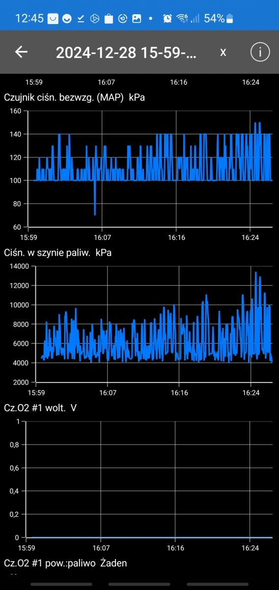

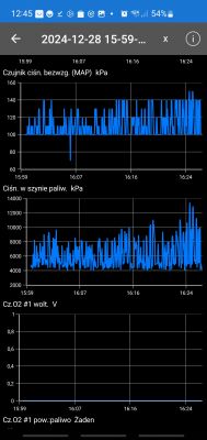

  • #11 21373765
    celejek83
    Poziom 6  
    Posty: 8
    mateuszadammickiewic napisał:
    >>21369892
    Tak, razem z kołami
    Na dniach samodzielnie wymieniłem elektrozawór kzfr
    Silnik ma "lepszy humor"
    Wymieniłem też przewód masowy silnika
    To wyeliminowało błąd akumulatora
    Pozostaje błąd pompy paliwa
    Na dniach będzie u mnie kolega z komputerem i sprawdzę to co kolega wyżej zaproponował - czyli ciśnienie paliwa
    Aczkolwiek objawy naprowadzają mnie na czujnik ciśnienia lub zawór wysokiego ciśnienia
    Ciekawe jak będzie wyglądać to ciśnienie, u mnie w czasie jazdy tak jak na wykresie, 16:19 wyskoczył check
    Wykresy ciśnień i napięcia z jazdy samochodem, pokazujące zmiany w czasie.

  • #13 21839701
    celejek83
    Poziom 6  
    Posty: 8
    Byłem na diagnostyce w ASO i wykazali, że rozrząd do wymiany. Wymieniłem i jest spokój.
