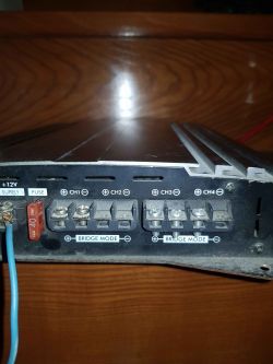

    Witam. Od razu powiem, że jestem całkiem nowy w tym temacie. Posiadam wzmacniacz Blaupunkt EMA 460 i mam pytanie, gdzie podłączyć sam subwoofer. Z góry dziękuję za odpowiedź Tył wzmacniacza Blaupunkt EMA 460 z widocznymi zaciskami do podłączenia głośników i zasilania.
    AI: Jaki model subwoofera posiadasz? To pomoże określić, jak najlepiej go podłączyć do wzmacniacza.
    BLAUPUNKT GTT1200
    AI: Czy możesz opisać, jak obecnie masz skonfigurowany wzmacniacz? Czy są już podłączone inne głośniki lub urządzenia?
    Nic nie jest podłączone

  • #4 21532137
    tawriabank
    Posty: 45
    Siemka, z przodu wzmacniacza dajesz kable hinch do kanału 1 oraz 2 (nie pomyl kanału lewego z prawym). Z tyłu podpinasz subwoofer w mostek na kanale 1 oraz 2. Masz pod kanałami, jak to podpiąć – „bridge mode”. Pamiętaj, żeby nie pomylić polaryzacji do + a - do -.
