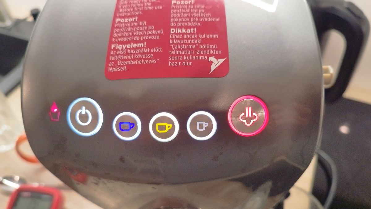

Dość leciwy Tchibo Cafissimo Classic typ: 288032
Włącza się poprawnie, rozgrzewa, ale ciągle miga 3 razy co 3 sekundy dioda sygnalizująca potrzebę odkamieniania.
Przy próbie odkamieniania zaczyna prace, przelewa gorącą wodę przez puste gniazdo kapsułki i po około 15-20 sekundach zaczynają migać wszystkie diody i zatrzymuje się.
Przy próbie zrobienia kawy podobnie, leci gorąca woda do filiżanki przez 15-20 sekund i zatrzymuje się + migające diody - efekt jak wyżej.
Przy próbie odpowietrzenia i przetłoczenia przez dyszę do spieniania również leci tam gorąca woda przez 15-20 sekund i ten sam efekt jak wyżej.
W skrócie - przerywa chyba każdą możliwą operację po 15-20 sekundach i włącza wszystkie diody.
Kontaktron przy zbiorniku z wodą sprawny - testowałem, przykładałem magnes, mostkowałem przewody - bez zmian.
Wężyki drożne. Grzałka sprawna.
Przepływy wszystkie prawidłowe - nic nie ucieka do tacki ociekowej.
Na PCB wizualnie nie widać żadnych uszkodzeń, kondensatory ok, bezpiecznik ok.
Moje wątpliwości:
Jeśli od kapsułki do elektrozaworu jest drożne, a elektrozawór wyłączony ma połączenie z tacką ociekową, więc po jego włączeniu skoro leci woda na kapsułkę znaczy chyba że elektrozawór jest w pełni sprawny.
Przy grzałce są dwa niezależne bezpieczniki termiczne - na zimnej grzałce oba mają przejście, więc zakładam że są ok, czy taki element może popsuć się i wcześniej rozpinać obwód?
Przeszukałem wszystkie tematy na forum dotyczące Cafissimo i nie znalazłem nic, co by mi pomogło.
Czy jest coś, co warto sprawdzić? Oprócz czujników poziomu wody są jakieś popularne usterki tego modelu?
