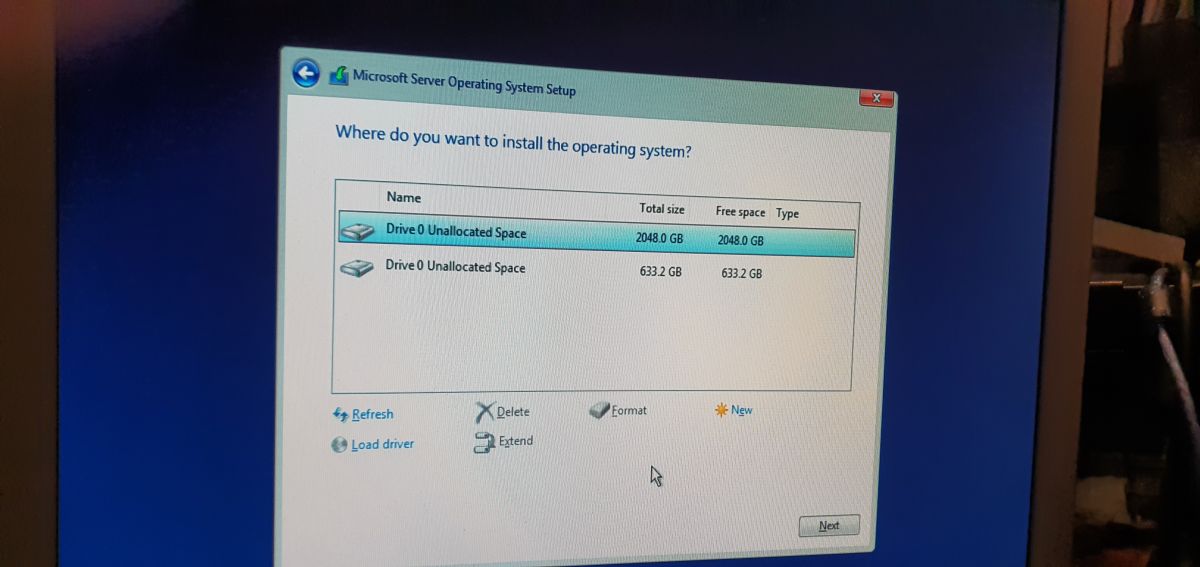

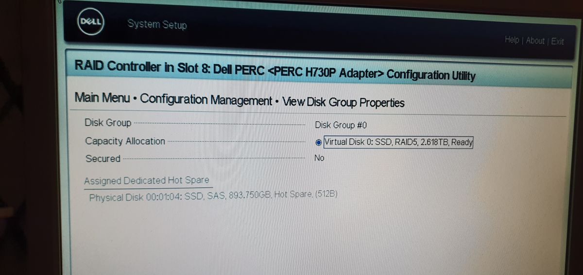

    utworzyłem sobie RAID 5 z 4 dyskami na kontrolerze H730P i o ile w kontrolerze mi pokazuje pojemność 2,6 TB, to przy instalacji systemu mam oddzielnie 2 TB oraz 633 GB.
    Jak sobie z tym poradzić?
    Ekran konfiguracji kontrolera RAID Dell PERC H730P z informacją o dysku wirtualnym. Ekran instalacji systemu Microsoft Server z podziałem przestrzeni dyskowej na dysk 0.

    Pojemności dysków?
  • #3 21358974
    mowmijason
    Posty: 53
    >>21358963
    900 GB jeden.

    No bo system ogranicza maksymalną partycję do 2TB.
    #5 21358992
    soltyk
    Posty: 1004
    Pomógł: 104
    Ocena: 214
    Załóż, na próbę, partycję na części 2 TB. Jeśli na pozostałej części nie będziesz mógł założyć partycji, będzie to oznaczać typ partycjonowania MBR. Powyżej 2 TB potrzebujesz partycjonowanie GPT. Aby Windows mógł być zainstalowany na GPT, należy wystartować komputer w trybie UEFI.

    >>21358992
    Ustawiono jest na start z BIOS aby użył kontrolera.
    Spróbuje w takim razie zmienić partycjonowanie na GPT i zobaczymy :) Dzięki za poradę.
  • #8 21369129
    mowmijason
    Posty: 53
    Udało się po zmianie na GPT
