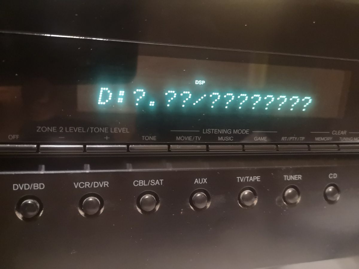

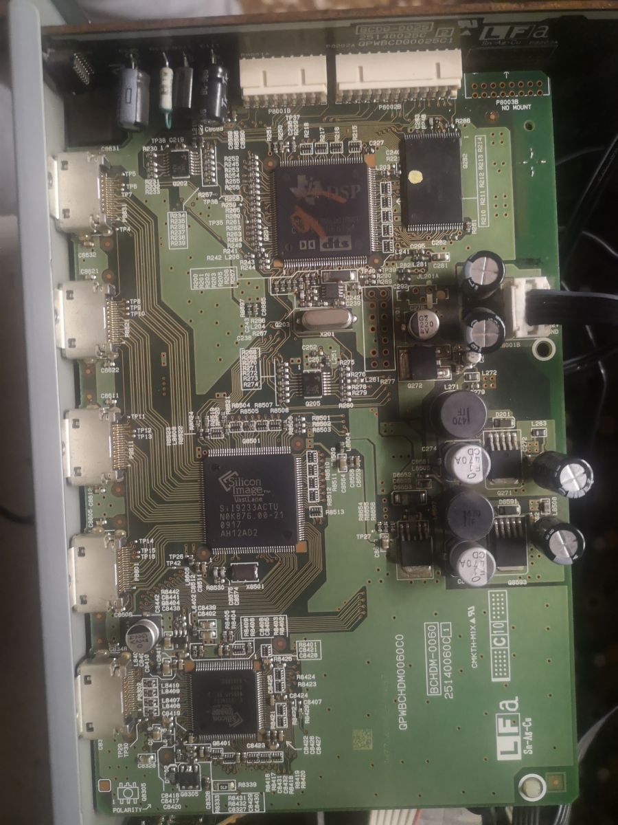

    Witam forumowiczów, poszukuje wsad do flash q282 amplitunera Onkyo TX RS577.
    Procesor: DSP TMS320D788E001BRFP.
    Pamieć flash: 29AL016.
    Przy wyświetleniu wersji firmware mam D:???????? i cisza w głośnikach - końcówki sprawne.
    Może macie w swoich czeluściach. :)
    Tak wygląda płytka DSP:
    Płytka DSP amplitunera Onkyo TX RS577 z widocznym procesorem DSP TMS320D788E001BRFP i układami scalonymi.
    Z góry dziękuję za pomoc.
    Michał

    Czas pracy jaki? Elektrolity sprawdzone? Miałem sztuki, które bez ingerencji z softem grały ponad 50 tys godzin. Płyta nie wygląda jakby tyle przepracowała.

    Wymieniłem C276 220 µF/4 V, faktycznie miał 130 µF i 4 Ωesr, ale po wymianie to samo. Pozostałe na płycie DSP (mierzyłem bez wylutowania i są OK). Jeszcze je wylutuje i sprawdzę, ostatnio pomiar przy wlutowanych zapędził mnie w kozi róg. :)
    Przewlekane wylutowałem i zmierzyłem, są w normie. Natomiast na gałęzi 1,2 V mam rezystancje 80 Ω, ale na tak niskim napięciu, to może być prawidłowo, prawdopodobnie zasilanie rdzenia procesora.
    Sprawdziłem napięcie na TP40, ale jest równe 1,2 V.
    Przy czyszczeniu z kurzu na płytce dsp przy nóżkach flasha (2 3 nóżki) 29AL016 była korozja, być może kiedyś do amplitunera mogła się dostać niewielka ilość wilgoci przelutowałem, ale nic to nie dało. Podejrzewam wsad, pytanie czy od TX RS607 będzie pasować. Procesor ten sam, pamieć ta sama, to jest szansa.

    Wylutowałem kondensatory z płyty DSP, które nie dawały jednoznacznych pomiarów w obwodzie. Oczywiście wszystkie były wyschnięte. Wymiana na nowe nie zmieniła sprawy. Także przeprogramowałem pamięć wsadem od tx sr607, ale nic to nie dało dalej mam D:???????
    Widzę także,że tuner nie zawsze odbiera stację, nie zatrzymuje się, a jak wstroję ręcznie częstotliwość stacji wyłączę do stby i włączę z powrotem to wtedy wskakuje tuned i RDS i odbiera.
    Widzę, że to jest jakiś głębszy problem, być może z filtracją zasilania.

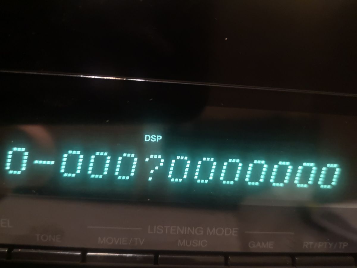

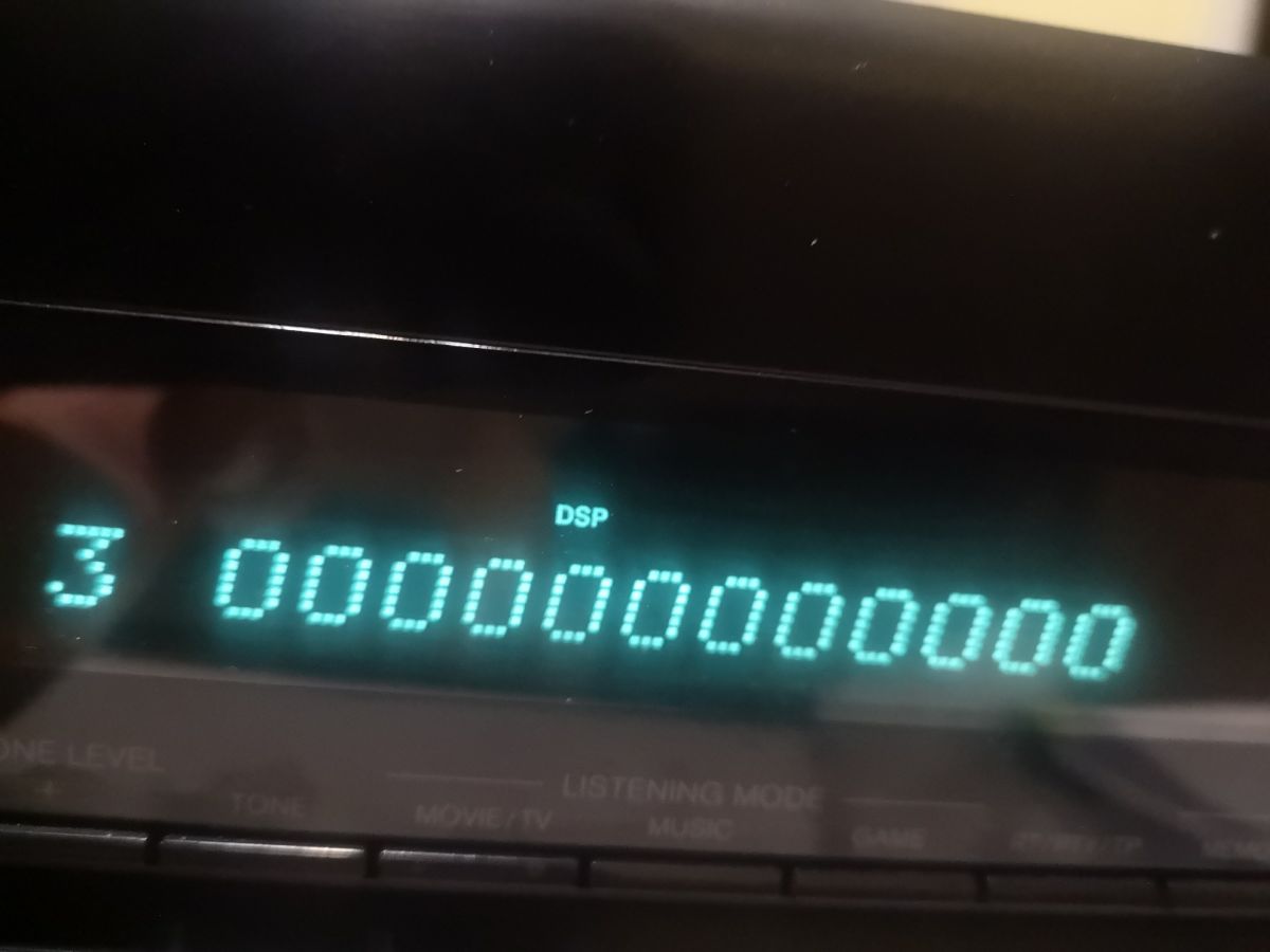

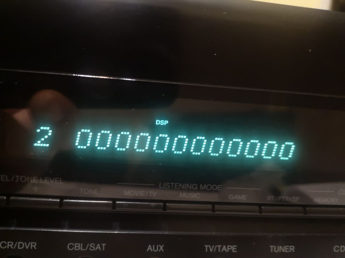

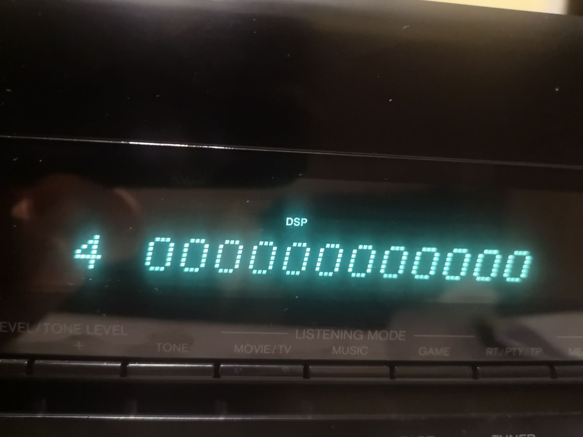

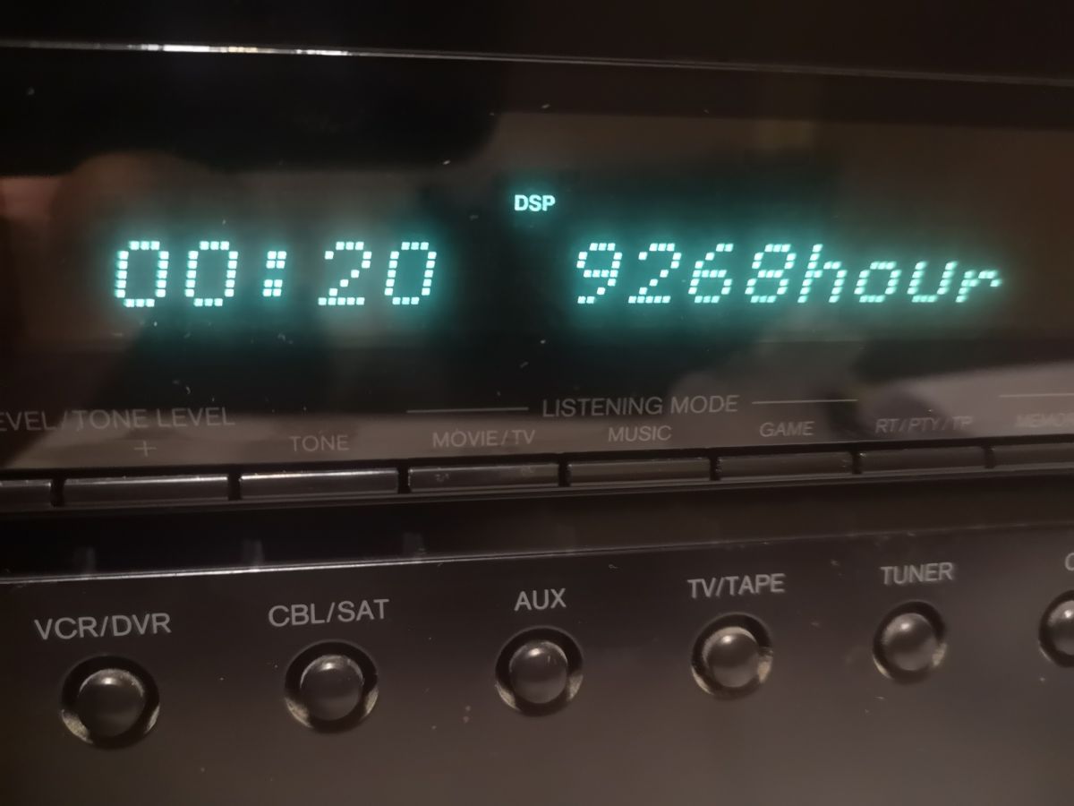

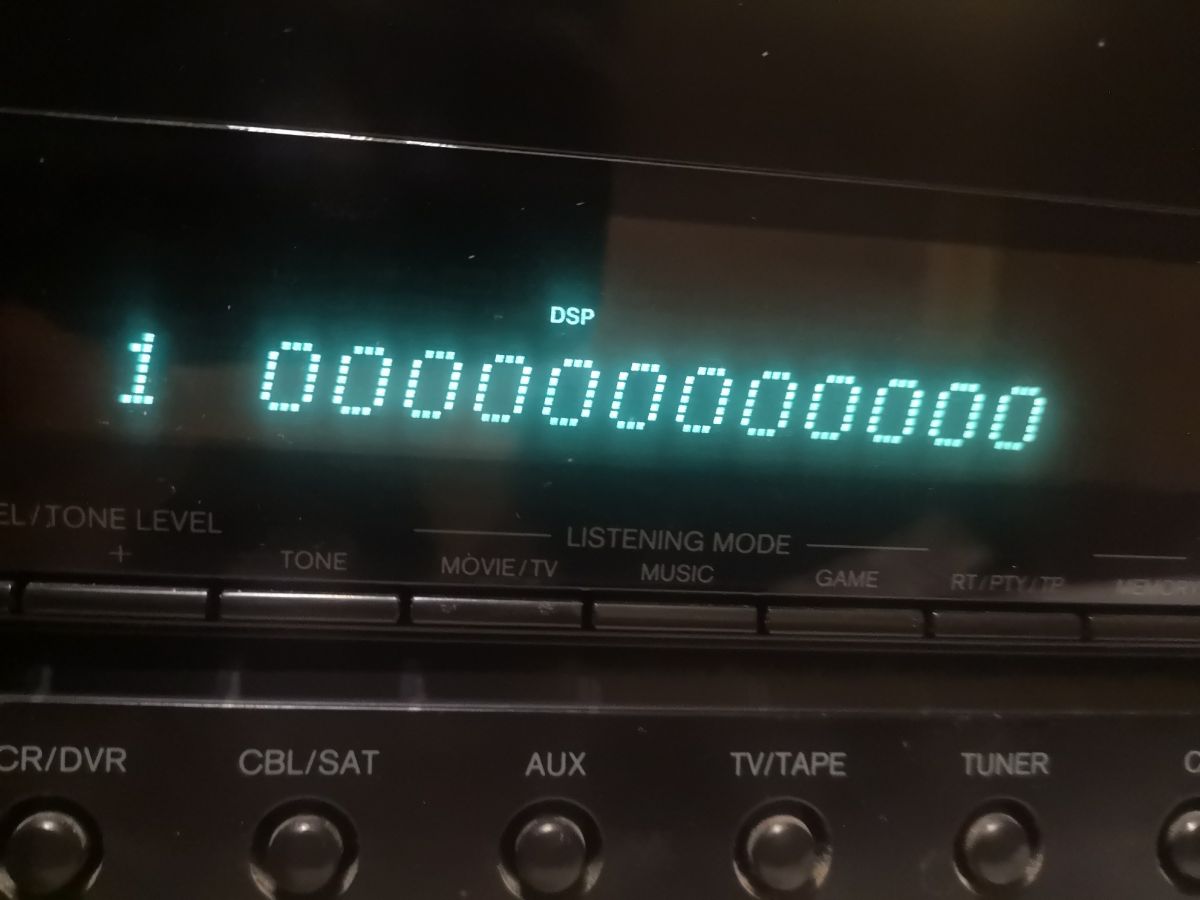

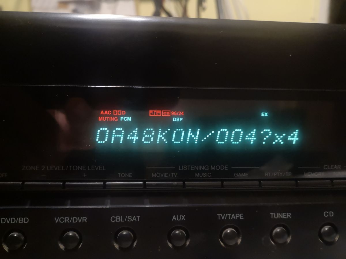

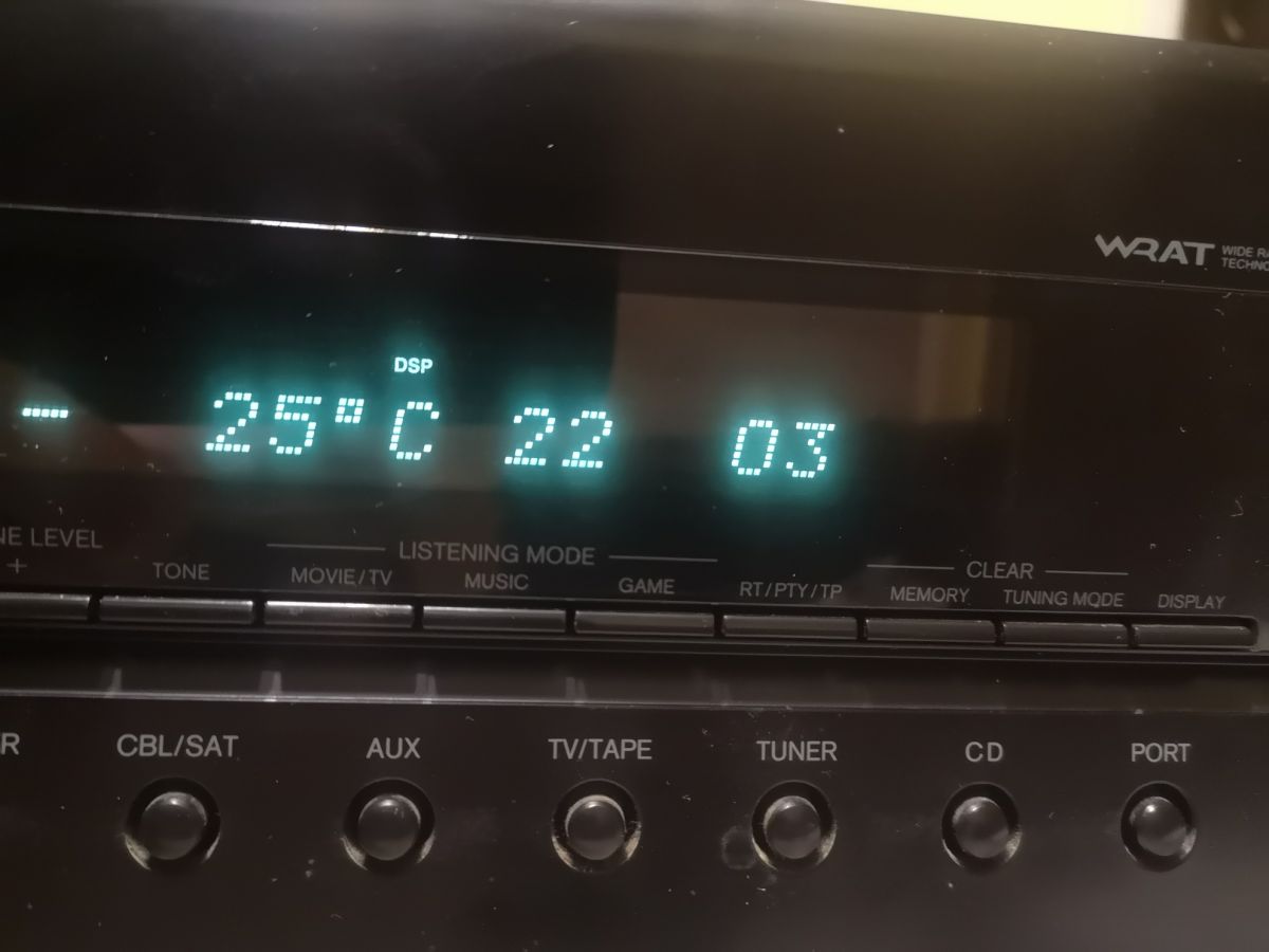

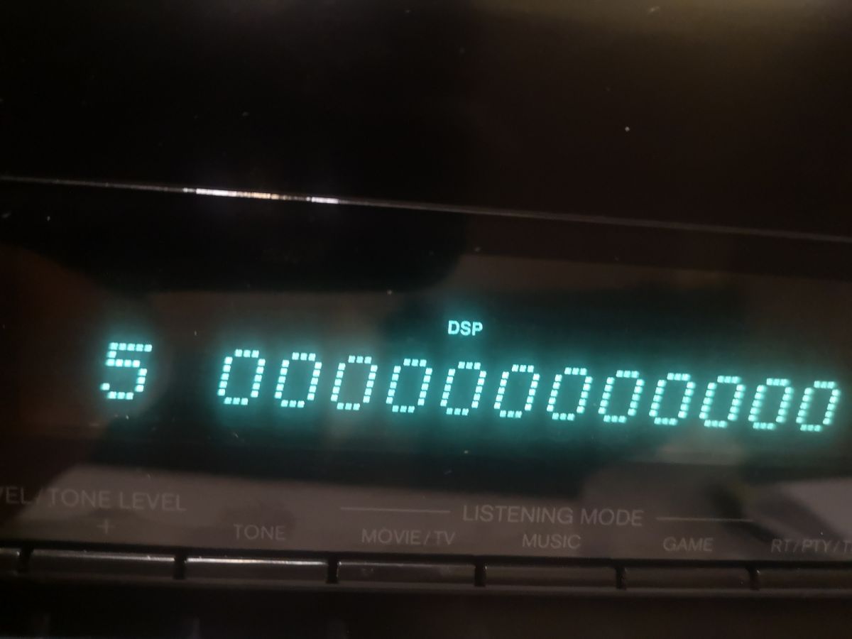

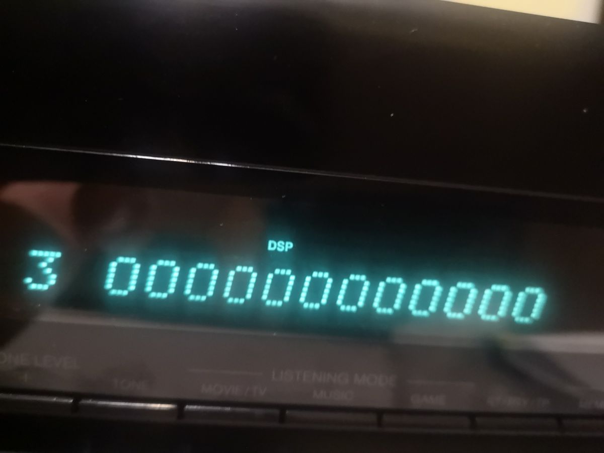

    Witam walczę dalej z tematem tego amplitunera zrobiłem zdjęcia wyświetlacza może ktoś je zinterpretuje np zastanawiające jest to ,że nie pokazuje wersji firmware ale pokazuje status DSP widoczny na pierwszej fotce
    Wyświetlacz amplitunera pokazujący różne informacje dotyczące dźwięku i odtwarzania. Wyświetlacz amplitunera pokazujący status DSP z cyframi i zerami. Wyświetlacz amplitunera z oznaczeniem DSP i cyfrą 5 oraz ciągiem zer. Wyświetlacz amplitunera pokazujący czas i status DSP. Wyświetlacz amplitunera z nieczytelnym statusem DSP. Wyświetlacz amplitunera pokazujący status DSP z cyfrą 2. Wyświetlacz amplitunera pokazujący numer 4 i ciąg zer z oznaczeniem DSP. Wyświetlacz amplitunera pokazujący status DSP, temperaturę 25°C i inne ustawienia. Wyświetlacz amplitunera z informacją o wersji DSP. Wyświetlacz amplitunera pokazujący status DSP z cyfrą 1 i zerami. Wyświetlacz amplitunera pokazujący status DSP z wartością 0000000000. Wyświetlacz amplitunera z widocznym statusem DSP i cyframi 0-000070000000.
    Pytanie czy bez prawidłowego działania DSP powinny działać analogowe wejścia stereo, bo u mnie jest totalna cisza, a sygnał analogowy powinien przechodzić przez selektor wejść przedwzmacniacz i do wzmacniacza mocy, tyle ze ustawienia głośności barwy itp są ustalane z części cyfrowej.

    Czyli jest problem z dsp lub okolicami, czyli pamięcią lub pamięcią tymczasową. Dsp nie kończy procesu wczytywania. Może droga z softem była poprawna tylko źle zaprogramowałeś. Ten układ jest innego typu i zależy jaki programator do tego użyłeś.

    Flash to 29AL016 spansion na schemacie widnieje, że odpowiednikiem jest 29LV160. Taką pamięć wybrałem, programowałem programatorem EZO-flash - weryfikacja przeszła poprawnie , tylko pytanie czy wsad poprawny, bo od amplitunera tx-sr607. Może masz poprawny wsad do 577 ?
    Aha jeszcze zapomniałem dopisać ,że przy odczycie statusu czwórka po ukośniku i zerach (/004) delikatnie miga a po chwili zaświecają się czerwone ikonki i migają. Czerwona ikonka muting świeci się na stałe.
    EDIT: ta 4 na końcu statusu (0A48K0N/004?x4) oznacza (z tego co rozkminiłem) który układ powoduje błędy i wprowadza całkowity muting! Wychodzi na to że jak jest 4 problemy są z układem DSP. Pytanie czy jest to kwestia samego procesora czy firmware'u.

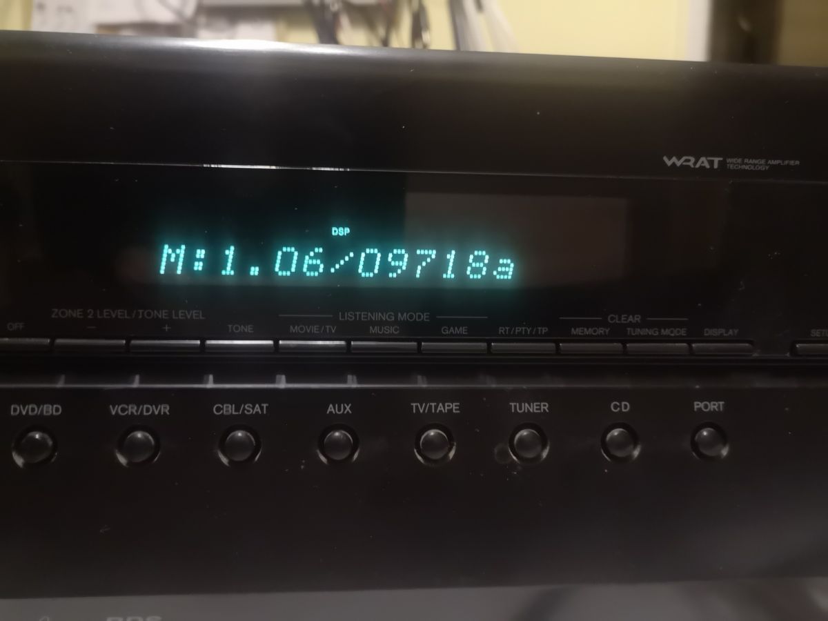

    Witam ponownie, przyszedł procesor DSP z Chin. Przeprogramowałem pamięć oryginalnym wsadem wlutowałem wymieniłem procesor. Pojawiła się wreszcie (przy display+standby, potem +) wersja softu DSP. Pojawił się także dźwięk na razie sprawdzałem na kanałach frontowych. Lecz jak już wspominałem zostały problemy z tunerem. za pierwszym razem jak włączyłem dostroił się złapał stacje palił się wskaźnik stereo odbierał RDS, natomiast po naciśnięciu setup i poprzyciskaniu góra dół i ponowna próba automatycznego dostrojenia do stacji już nie zadziałała, częstotliwość leci w kółko (prawdopodobnie głowica nie jest przestrajana). Czasami sytuacja się zmienia po przełączeniu w stby i włączeniu, dostroi do stacji odbiera odbiera RDS ale stereo już nie. Pierwsza myśl ,że zakłócone zasilanie głównego procesora lecz sprawdzam miernikiem i ewidentnego winowajcy w postaci kondensatora nie znalazłem. Może coś zasugerujecie.
