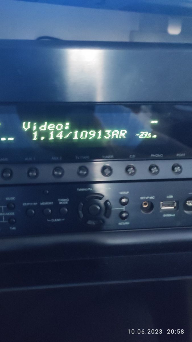

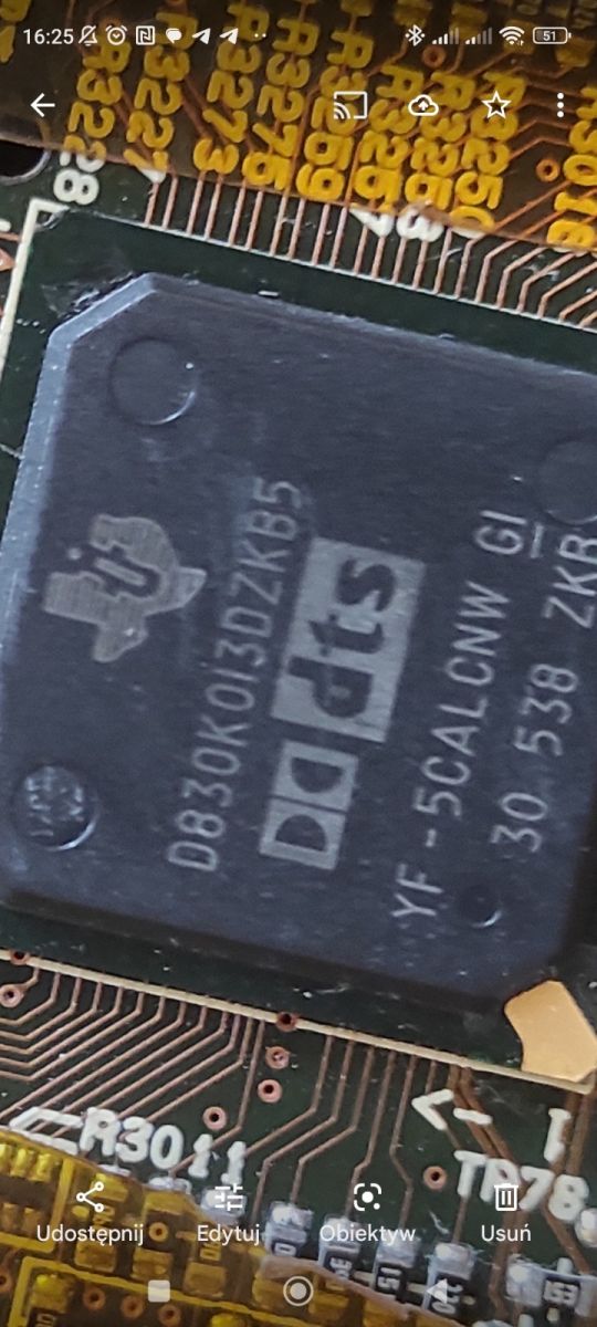

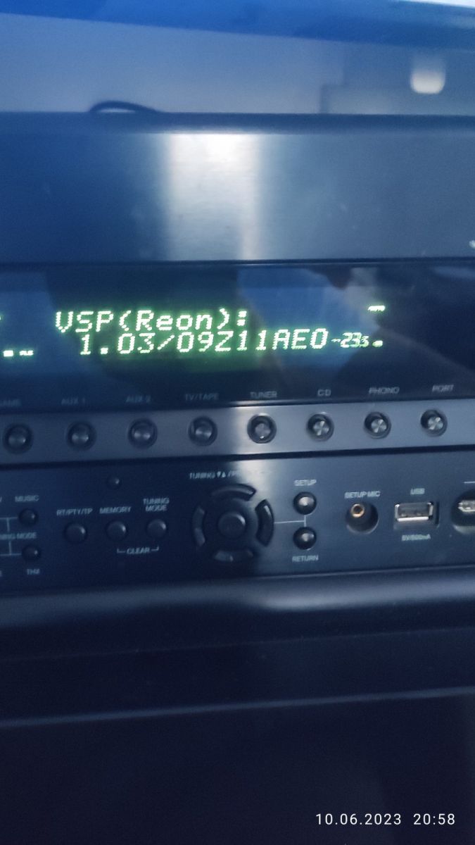

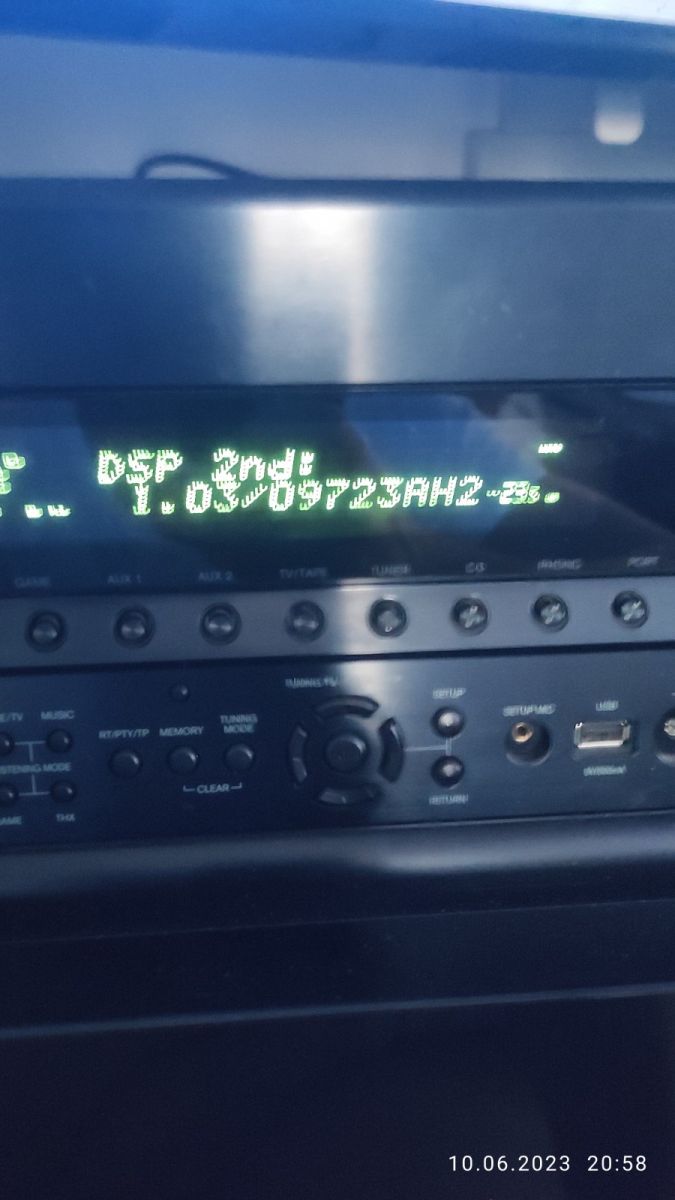

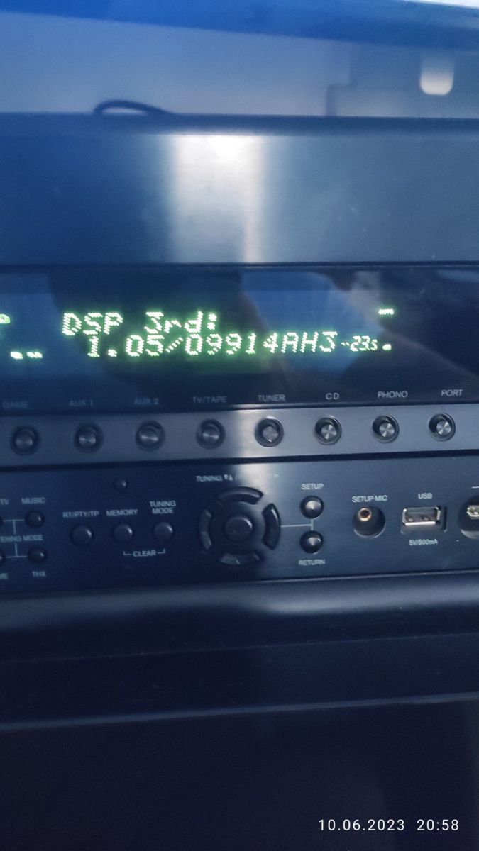

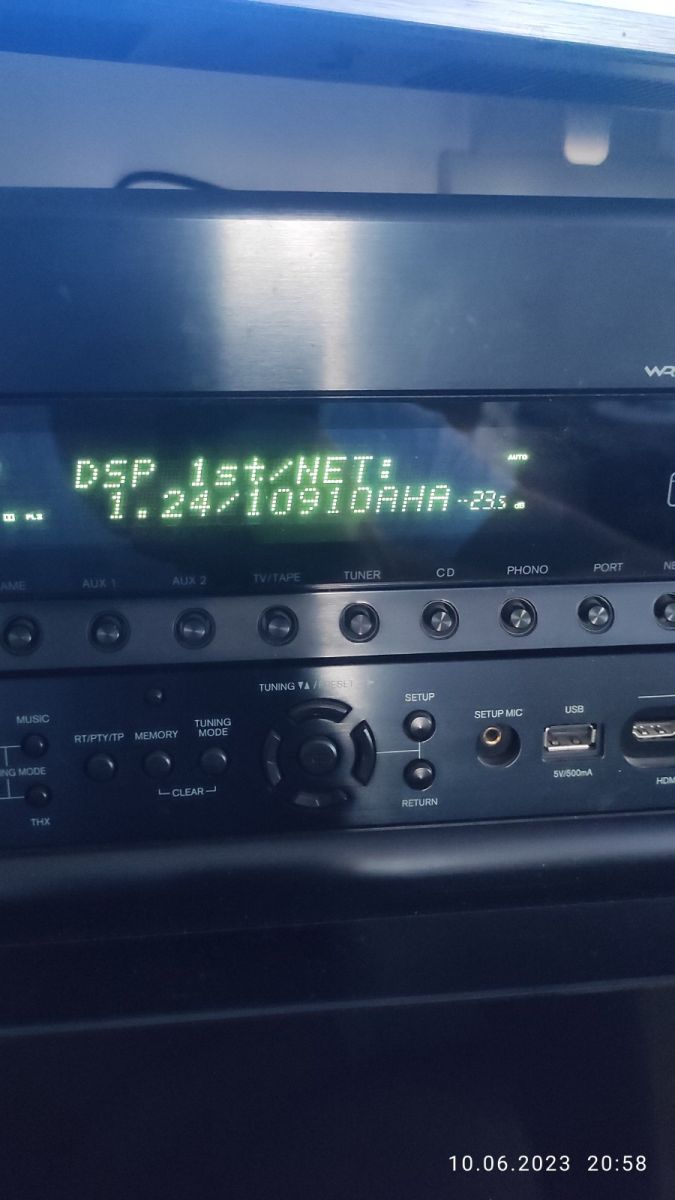

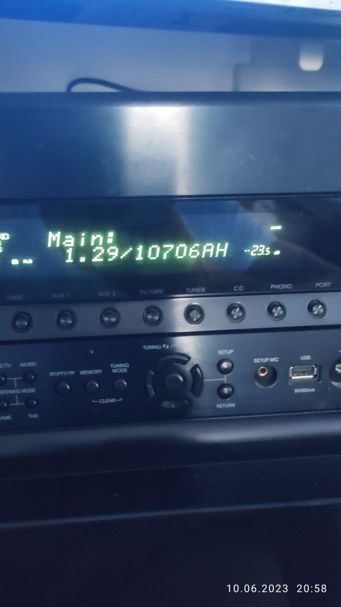

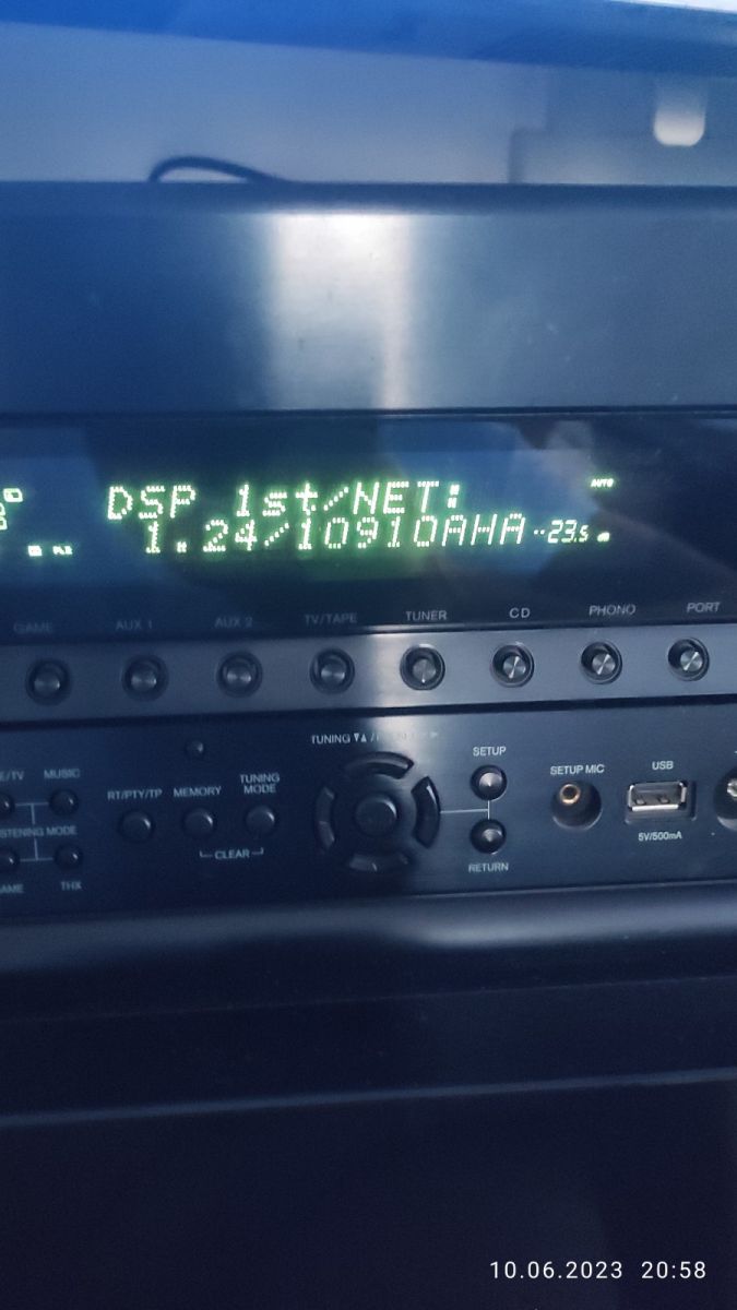

    witam wszystkich, zacznę od tego że jestem laikiem, coś tam wiem ale nie za dużo, wiec proszę o wyrozumiałość, ampituner w grudniu definitywnie ucichł trafił do serwisu w gdy gdzie wymieniono mu dsp na D830K013DZKB5 fabrycznie był TMSD830K011AZKB po odbiorze była cisza serwisant zarzekał się ze działał jak go oddawał, po powrocie na serwis i próbie poradzenia sobie z tematem serwis wywiesił biała flagę, mam szwagra ;) który lutuje bga i zna się na rzeczy, podgrzał jeszcze raz dsp żeby poprawić/sprawdzic czy w tym problem, niestety nic sie nie zmieniło, co ciekawe aktualizuje firmware normalnie, wyświetla kolumny, pokazuje wersje oprogramowania wszystkich układów....Jeśli ktoś ma pomysł w czym problem z góry dziękuje za wskazówki. Dziś udało mi się ściągnąć service manual wiec w najbliższym czasie pomierzę napięcia.

    Mi przychodzi do głowy podpięcie się UART do DSP, odczyt właśnie logów przy uruchomieniu amplitunera. Skoro masz schemat to znajdź złącze i linie RX i TX wepnij do konwentera UART - USB, Baud ustaw na 115200. Od załączenie amplitunera na ekranie komputera powinny lecieć logi uruchomienia i najlepiej jak je tu wkleisz. Konwerter musi być na 3.3V

    Oprogramowanie układowe nie pozwoli na pracę z tym nowym procesorem DSP zagraj całą zawartość pamięci NAND i wyślij mi na PW znam Linux bardzo dobrze i zmodyfikuje ci wsad pod ten nowy DSP.
    Zapomniałem jeszcze napisz jakie masz oznaczenie rezonatorów kwarcowych to takie srebrne łódeczki w okolicach procesora DSP to ważne.
