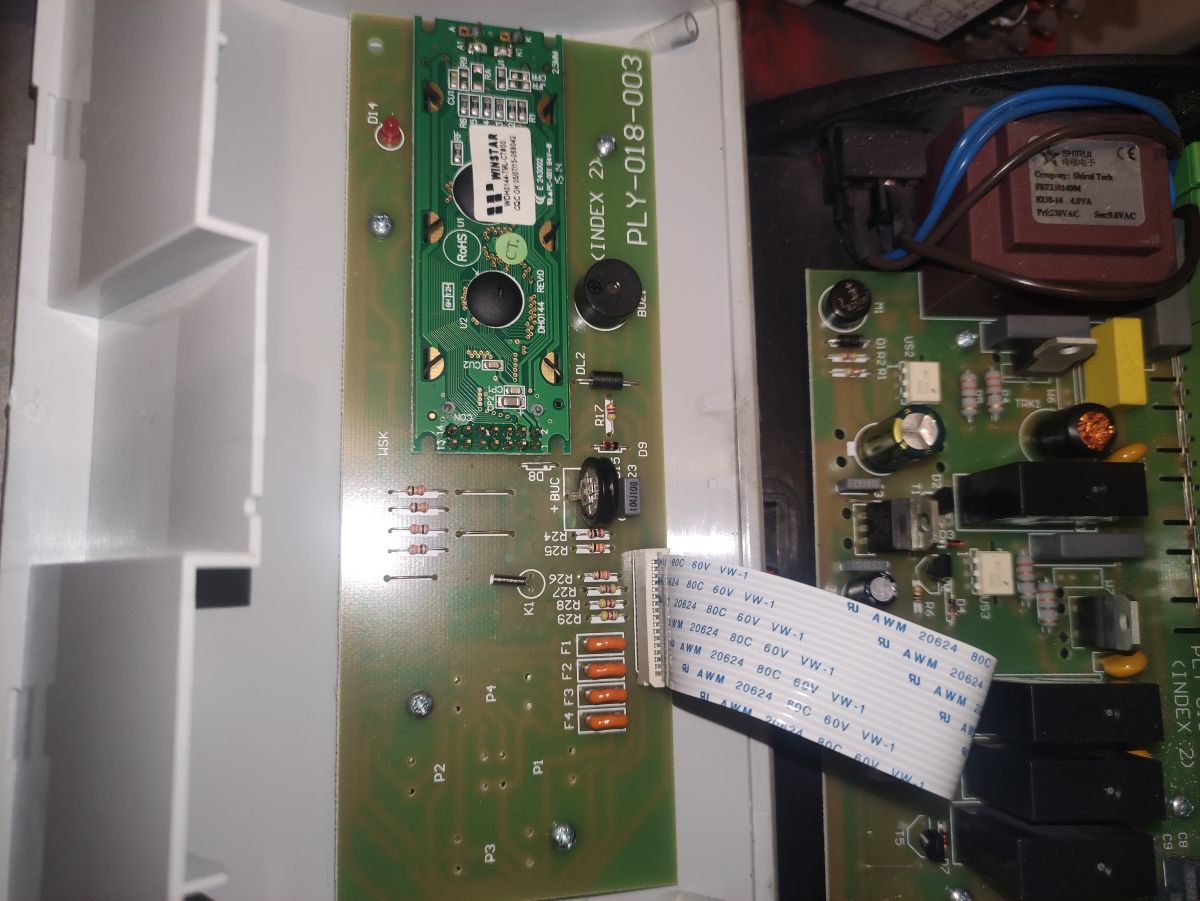

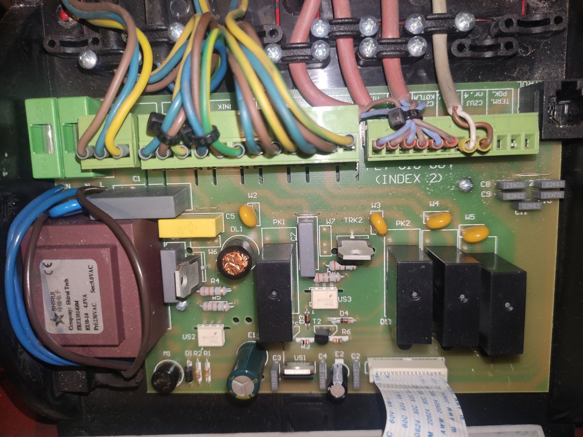

    W moim piecu Defro na ekogroszek sterownik DK System Classic Eco po zaniku zasilania przechodzi w stan STOP. Za każdym razem po powrocie zasilania sterownik trzeba włączyć ręcznie oraz ustawić godzinę i datę. W sterowniku na płytce jest bateryjka, przy wyłączonym zasilaniu jest na niej 4.0 - 4.1 V, napięcie raczej nie spada poniżej przy dłuższym braku zasilania. Po włączeniu zasilania jest 4.4 - 4.5 V. Co może być przyczyną takiego zachowania sterownika?
    Zdjęcie wnętrza sterownika pieca Defro na ekogroszek z widocznymi płytkami elektronicznymi i podłączonym przewodem.
    Sterownik pieca z widocznymi przewodami i komponentami elektronicznymi.

    Witaj, to raczej jest superkondensator. Jeżeli możesz to odczytaj wszelkie możliwe dane z "tej baterii"

    Tak, masz rację, to super kondensator 0,47F/5,5V. Wymienię go i zobaczymy.

    kondensator wymieniony problem ustapił
