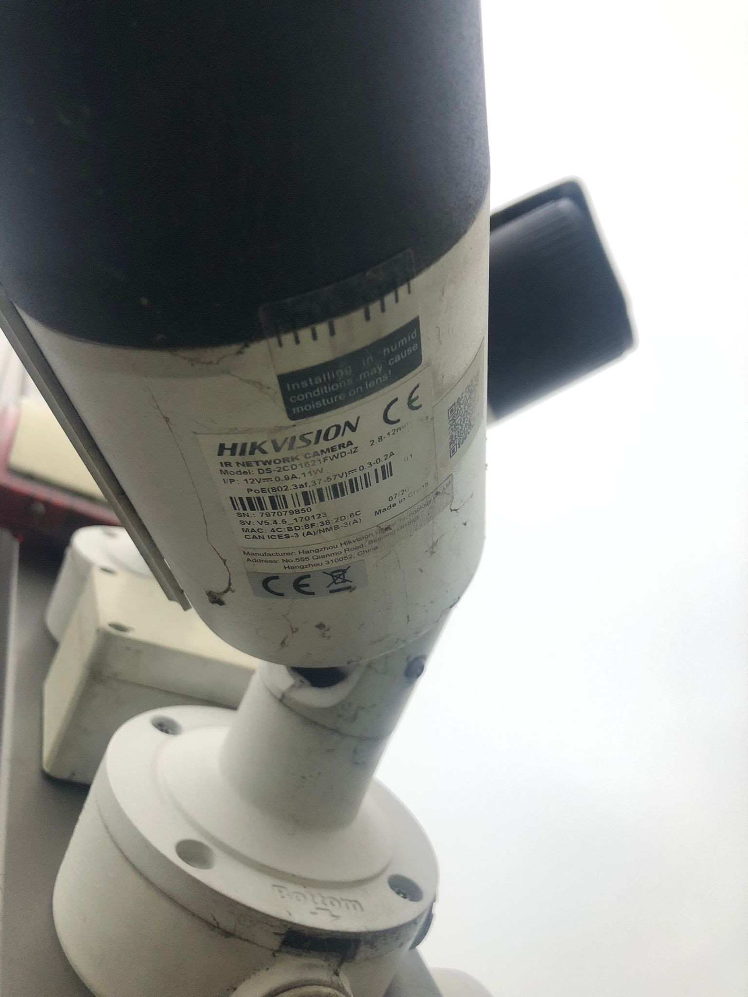

    dostałem w spadku 3 kamery IP Hikvision (niestety, żadnej dokumentacji) i mam je sparować z nowym rejestratorem Hilook.
    Pomoc krok po kroku by się przydała. Zbliżenie na kamerę IP Hikvision z widoczną etykietą modelu DS-2CD-1621FWD-IZ.
    AI: Czy możesz podać dokładne modele kamer Hikvision, które posiadasz?
    DS-2CD-1621FWD-IZ
    AI: Jaki jest model Twojego rejestratora Hilook?
    NVR-8CH-H 8x POE HiLook

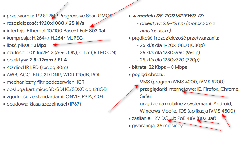

    Poe więc muszą mieć rejestrator z PoE lub własne PoE z rozdzieleniem na lan.
    Hasło, usera i adres Ip musisz znać czy mają na stałe czy zmienne IP wpisane dla każdej z nich.
    Mac adress mają na nalepkach więc można ich poszukać w sieci lokalnej po IP i Mac-adresie.
    Dodajesz je do rejestratora wpisując IP ,usera ,Hasło i działają.
    Informacje techniczne dotyczące kamery sieciowej i jej specyfikacji.
    ONVIF REJESTRATOR MUSI OBSŁUGIWAĆ.

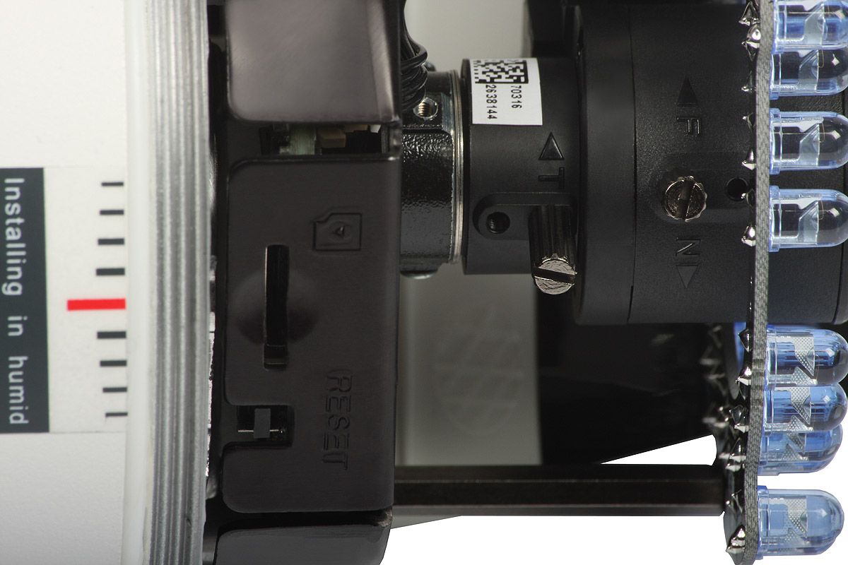

    Jak nie znasz haseł musisz je resetować do fabrycznych.

    Trzymając przycisk reset na kamerze, dałem jej zasilanie i trzymałem przycisk około 20-30 sekund, a następnie puściłem. Następnie podłączyłem kablem do routera i sprawdziłem jakimś IP SZUKACZEM numer i pyk screenik. Następnie odłączyłem zasilanie 12V i podłączyłem kamerę do gniazda POE przy rejestratorze. Odnalazłem w ustawieniach rejestratora HILOOK opcję danego gniazda, wpisałem wcześniej zapisane IP, zamiast ONVIF zaznaczyłem HIKVISION i ręczne ustawienia zamieniłem na PLUG and PLAY. I niby działa.
