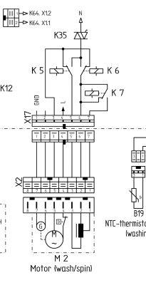

    Przy wymianie szczotek w silniku pralki Bosch WAS28741PL/20 (Logixx 8) rozpięło mi się złącze zaciskowe przy silniku i wszystkie 7 przewodów pomarańczowych pomieszały się i nie jestem w stanie dojść, gdzie który siedział. Proszę o pomoc w identyfikacji prawidłowej kolejności przewodów w odniesieniu do złącza w programatorze, będę w stanie złożyć wszystko z powrotem.

    Wredny producent nie dość że nie ponumerował przewodów to jeszcze wszystko w jednym kolorze!!
    Jakbyś wlączył myślenie to dwie skrajne 2 żyłki są od tacho i wystarczy je wpiąć tak by było zgodność z wtyczką sterownika to następne tak by była zgodność pomiędzy kolejnymi przewodami we wtyczkach i po temacie.
    Zacznij od ustalenia które we wtyczce programatora są od tacho i wepnij je do wtyczki silnika by łączyły z cewką tacho-generatora .
    Jakbyś te od tacho zamienił pomiędzy sobą to nic się nie stanie tylko one muszą być kolejno od właściwego boku.
    Kara za ciągnięcie za przewody już cię dosięgła, no to do roboty!
    Chyba dasz radę ?

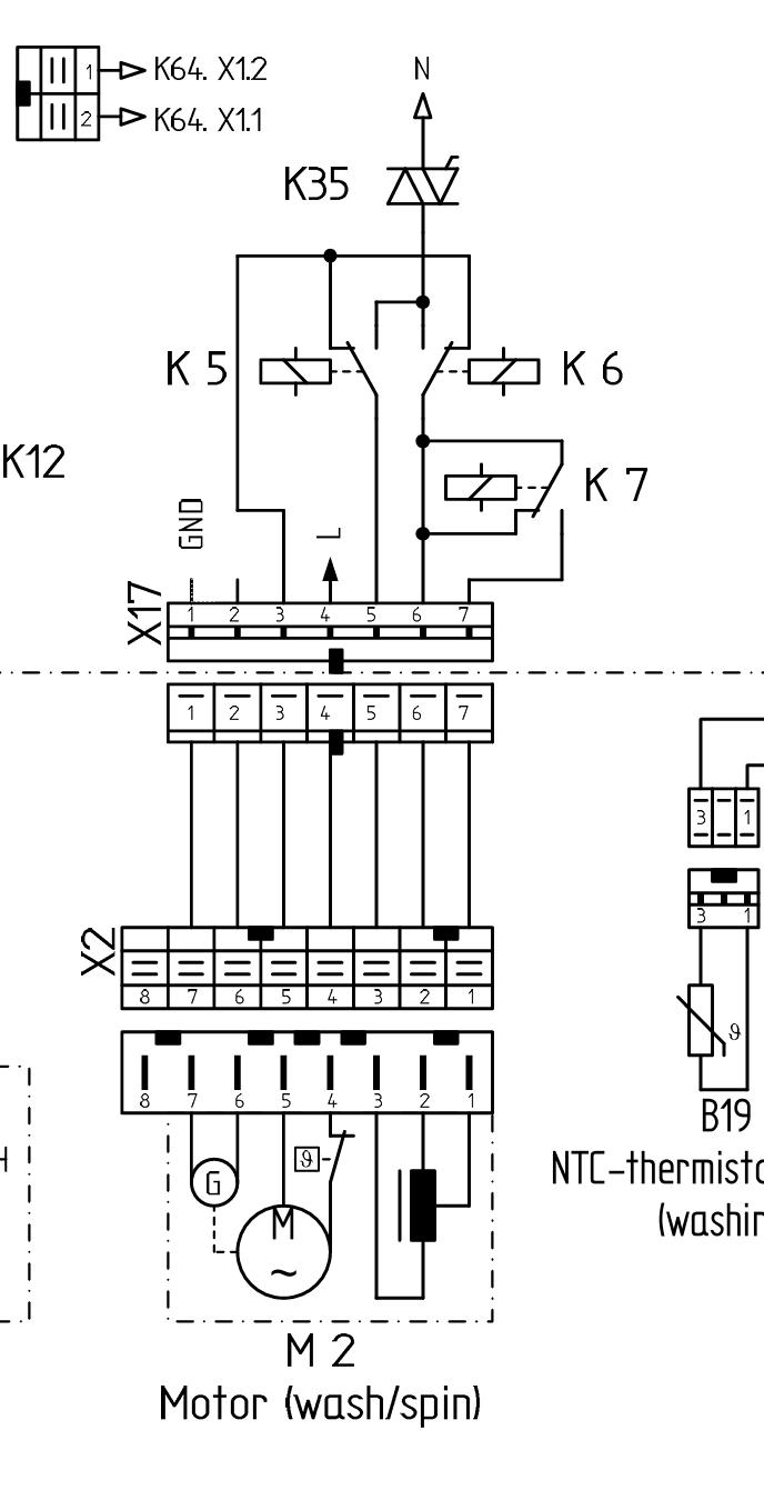

    Schemat elektryczny z oznaczeniami przekaźników i połączeń.
