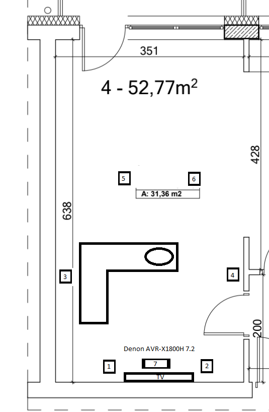

    Wiem, że na odwrót powinno się dobierać (wzmacniacz do głośników), ale zakupiłem w okazyjnej cenie wzmacniacz Denon AVR-X1800H i teraz szukam do niego zestawu głośników 7.X, aby zbudować scenę przed TV w pomieszczeniu jak na obrazku.
    Zastanawiam się, czy dostanę w kwocie 3k jakiś zestaw do ww. amplitunera, czy jednak lepiej będzie kupić kolumny do 2.5k i później sukcesywnie to rozbudować.
    Ktoś mi doradził Pylon Pearl, niemniej jednak proszę o radę, ponieważ nie jestem ekspertem, a chętnie czegoś się dowiem.
    Głośnik - lokalizacja
    1-2 podłoga
    7 pod TV
    3-4 ściana
    5-6 sufit lub podłoga - przypuszczam, że gdybym dał pod okno, to byłoby to za daleko
    Układ pokoju z rozmieszczeniem głośników do amplitunera Denon AVR-X1800H.

    Nic nie dostaniesz w tym budżecie. No chyba, że jakaś chińszczyzna, Taga, VK, albo coś podobnego.
    Pylon Pearl 20 5,1 to już ponad 5kPLN.
    Trochę taniej a może nawet i lepiej wyjdzie STX Electrino 150 5.1 - ale to też ponad 4kPLN.
