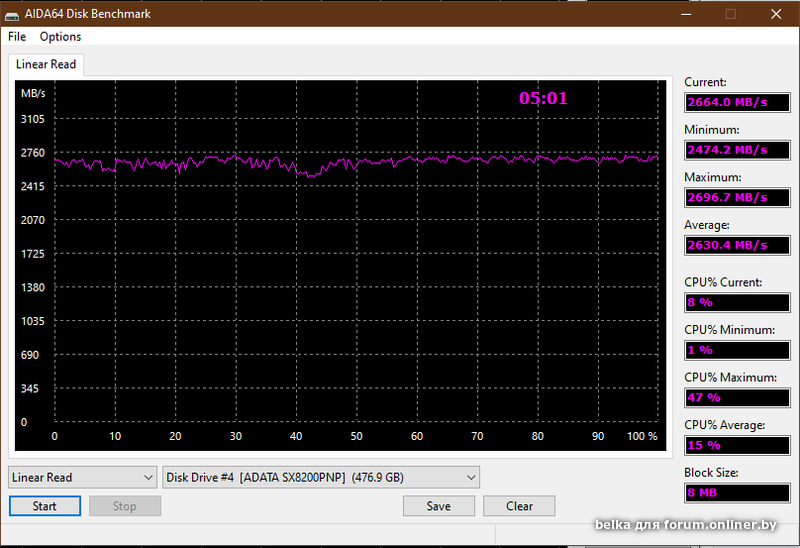

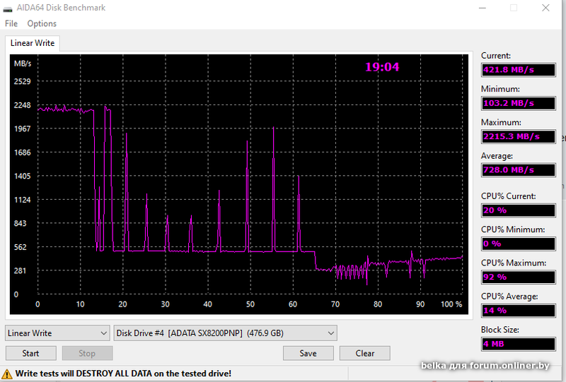

    - zapis (lewa) i odczyt
    Wykres wydajności dysku SSD ADATA SX8200PNP. Zrzut ekranu z programu AIDA64 Disk Benchmark pokazujący test szybkości dysku ADATA SX8200PNP.

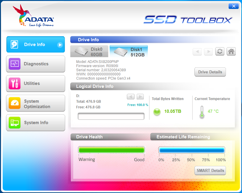

    -jest programik SSD Toolbox
    Zrzut ekranu programu SSD Toolbox pokazujący informacje o dysku ADATA SX8200PNP 512GB.

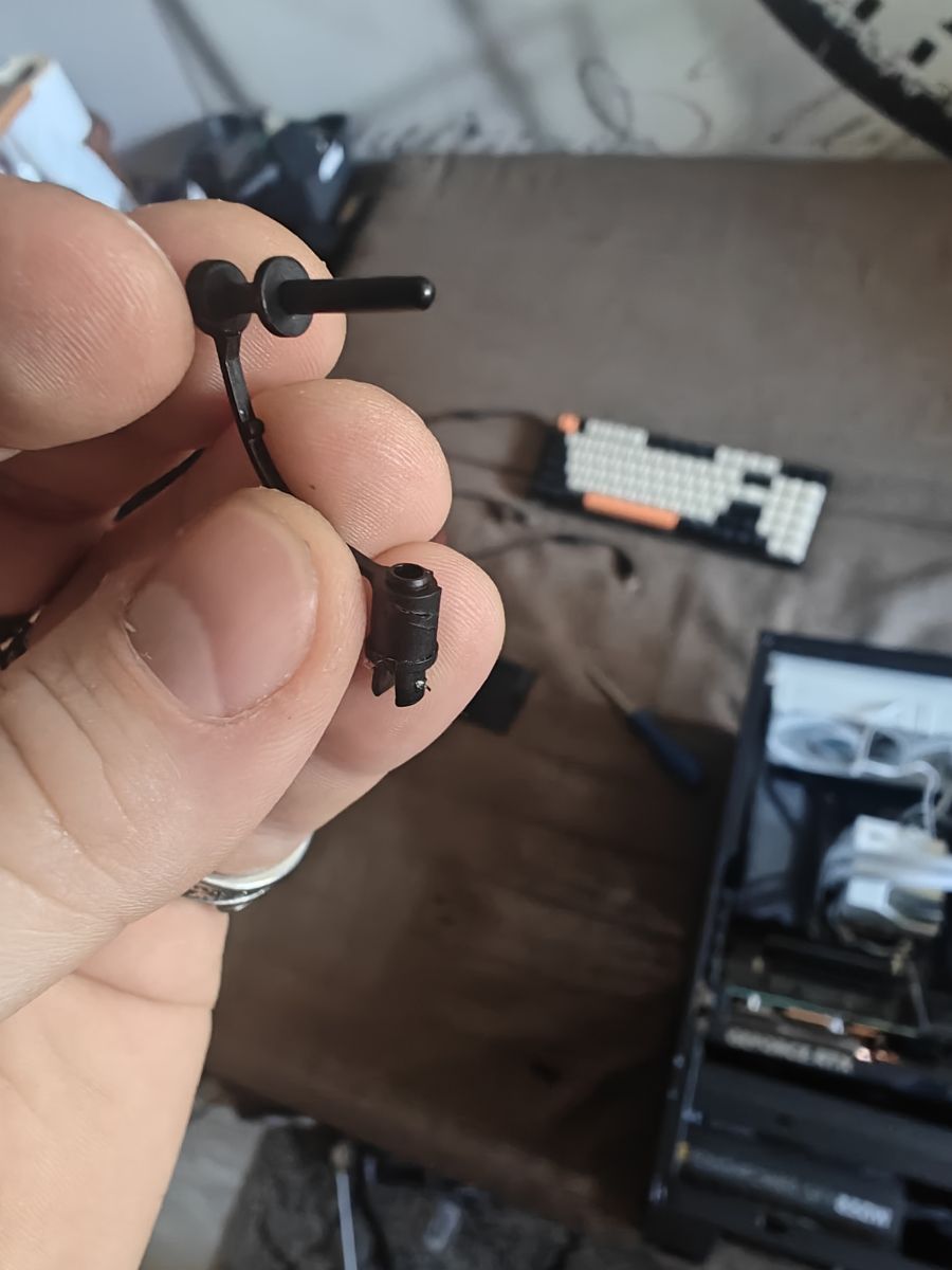

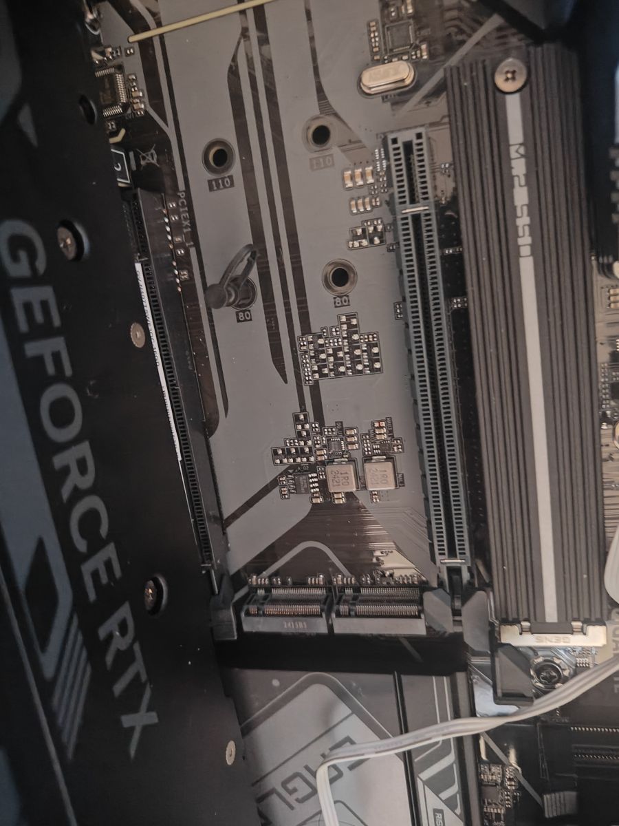

    Dziękuję wszystkim za sprawną i szybką odpowiedź. Pomogliscie mi bardzo sama porada by wyjąć dysk i mu się przyjrzeć. Dzięki temu zauważyłem, że to tylko jeden z dysków, które posiadał moj start komputer. Aż mi wstyd.
    Wymontowalem ten drugi, ale znowu natrafiłem na problem. Miejsca w nowej płycie głównej mają zaślepki, po wyjęciu jednej z nich próbie osadzenia w pozostałym miejscu mocowania do wkręcenia śruby, znowu zderzyłem się ze ścianą. Nie da się go zamocować w otworze, nie wkręca się. W poprzedniej pycie wkręca się idealnie. Przejrzałem zapas śrub montażowych z obudowy i płyty, ale nie znalazłem żadnej podobnej.
    Po raz kolejny prosiłbym o poradę.

    Popatrz do końca Link
    Poczytaj uważnie Link, sa dołączone obrazki pod Link"ami

    To nie taki typ zaślepki. Ta w całości jest z plastiku. Ręka trzymająca plastikowy element na tle klawiatury i otwartej obudowy komputera. Widok wewnętrzny komputera z kartą graficzną GeForce RTX i płytą główną z modułami pamięci.
    Ok, chyba się udało. Zamontowany, zobaczymy czy będzie działał.
    Dziękuję bardzo, jakby co, będę pisał !

    Manual Link, opisano kolejne kroki z montażem dysku
