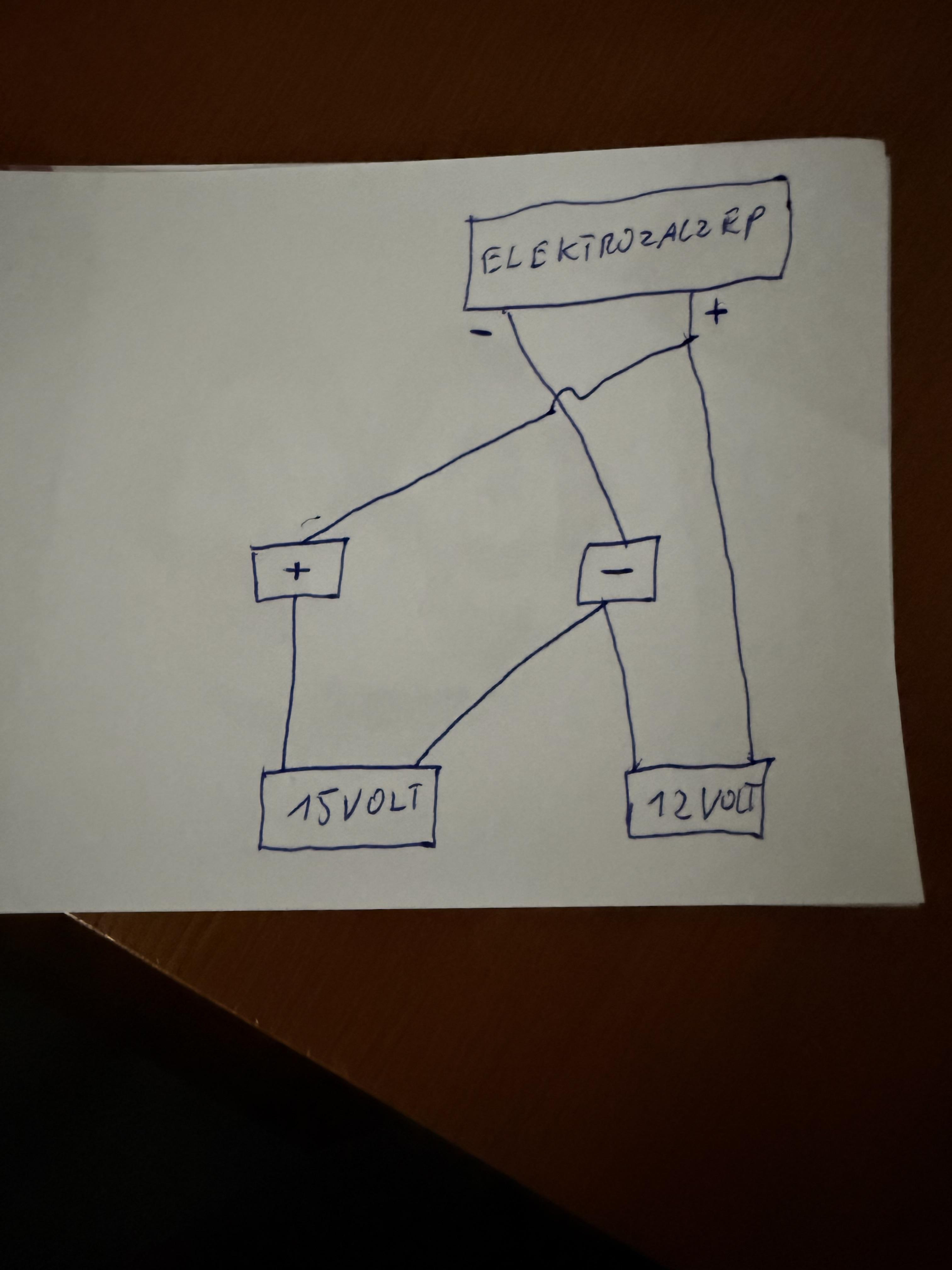

    Mam problem od kilku dni z elektrozaczepem. Po naciśnięciu ikony „otwórz” słychać w jednostce zewnętrznej załączenie przekaźnika oraz „pstryknięcie” w elektrozaczepie ale Elektrozaczep nie odblokowuje się. Elektrozaczep działa bo jak podałem na niego bezpośrednio napięcie to odblokowuje się. Napięcie na Elektrozaczep mam z osobnego zasilacza. Co może być tego przyczyną?

  • #12 21364182
    Remod1
    Poziom 5  
    Posty: 183
    Ocena: 5
    A jakbym zwiększył napięcie na 15 volt pomogło by?
  • #13 21364200
    rokbok
    Poziom 40  
    Posty: 4354
    Pomógł: 643
    Ocena: 1021
    Spróbuj, elektrozaczepu nie uwalisz, a może pomóc.
  • #14 21364219
    Remod1
    Poziom 5  
    Posty: 183
    Ocena: 5

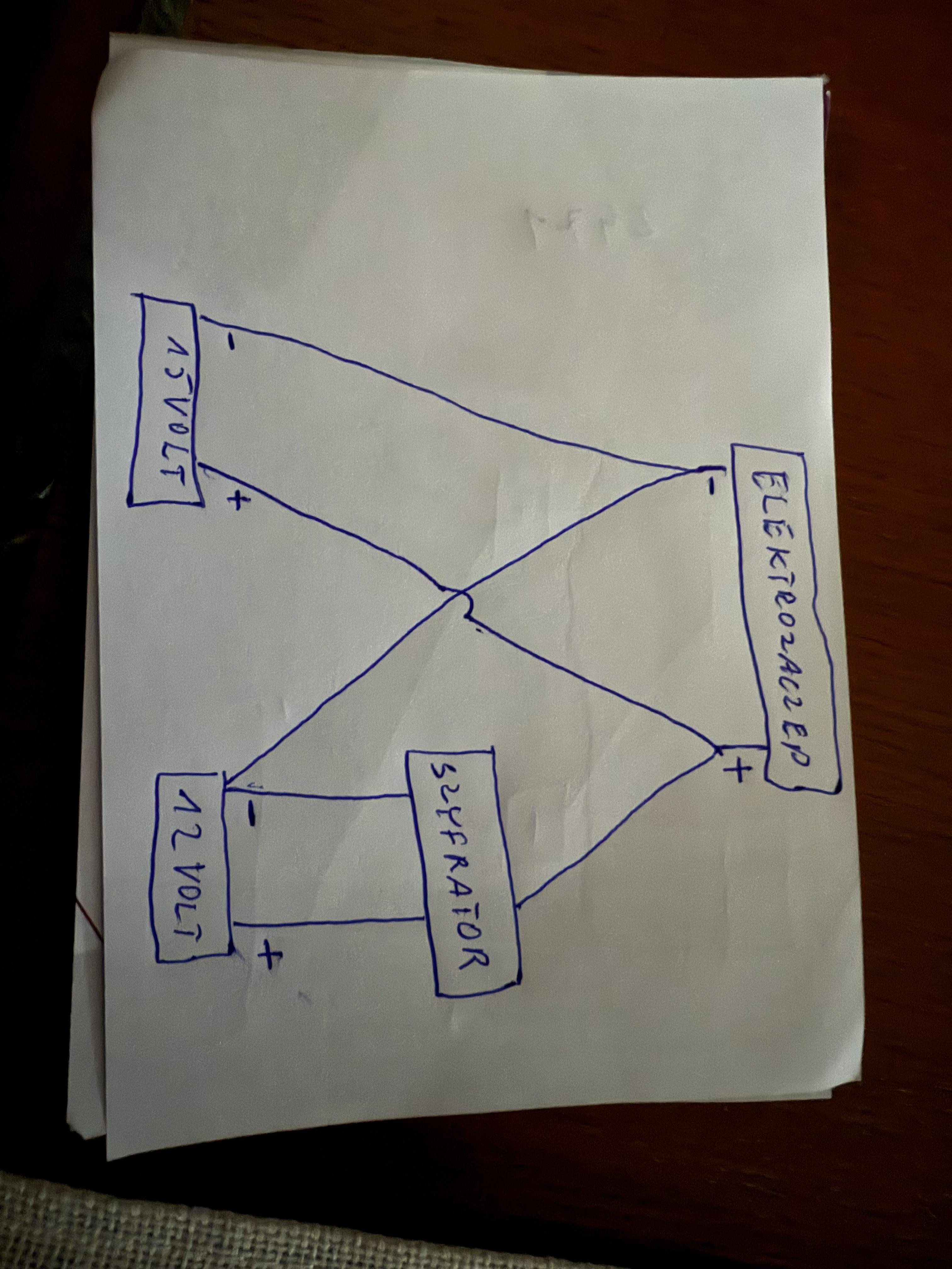

    A mogę podłączyć tak jak na załączonym szkicu. Mam szyfrator do otwierania elektrozaczepu 12 voltowy który chcę zostawić a nie mogę podłączyć do niego więcej niż 12 volt. Jego nie ma narysowanego na szkicu bo nie chciałem za bardzo motać

  • #15 21364228
    Remod1
    Poziom 5  
    Posty: 183
    Ocena: 5
    Z szyfratorem to by wyglądało mniej więcej tak jak na tym szkicu. Z szyfratorem działa dobrze elektromagnes bo do niego i od niego idzie napięcie po 2 żyłach skrętki
