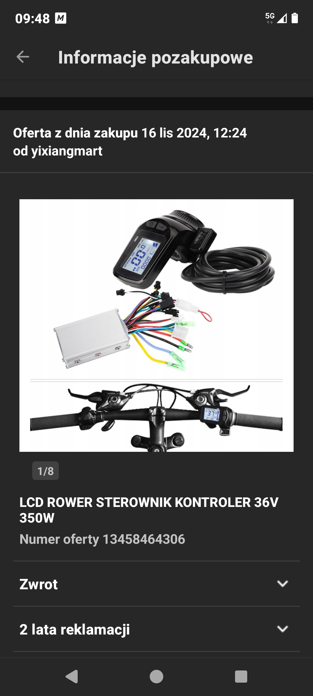

Dzień dobry
Chciałbym panowie prosić o pomoc przy rowerze elektrycznym składaku.
Objawy, wymieniłem kontroler z manetką, ponieważ silnik nie ruszał i występował błąd E01.
Po wymianie kontrolera silnik ruszał, ale nie zawsze. Natomiast silnik, mimo podłączonego hamulca, działa na zasadzie lekkiego drżenia i czasem się wyłącza (na postoju). Rezystancję na przewodach silnika po 11 ohm i na jednej parze ok. 16 ohm.
Nie widać śladów nadpalenia na stojanie. Po włożeniu baterii trudno jest ciągnąć rower do tyłu, ponieważ silnik jest aktywny. Programowałem manetkę, w zakładce błędów jest E00, ale w dalszym ciągu nie pomogło. Poniżej jest zdjęcie kontrolera z manetką S886.
Proszę o pomoc

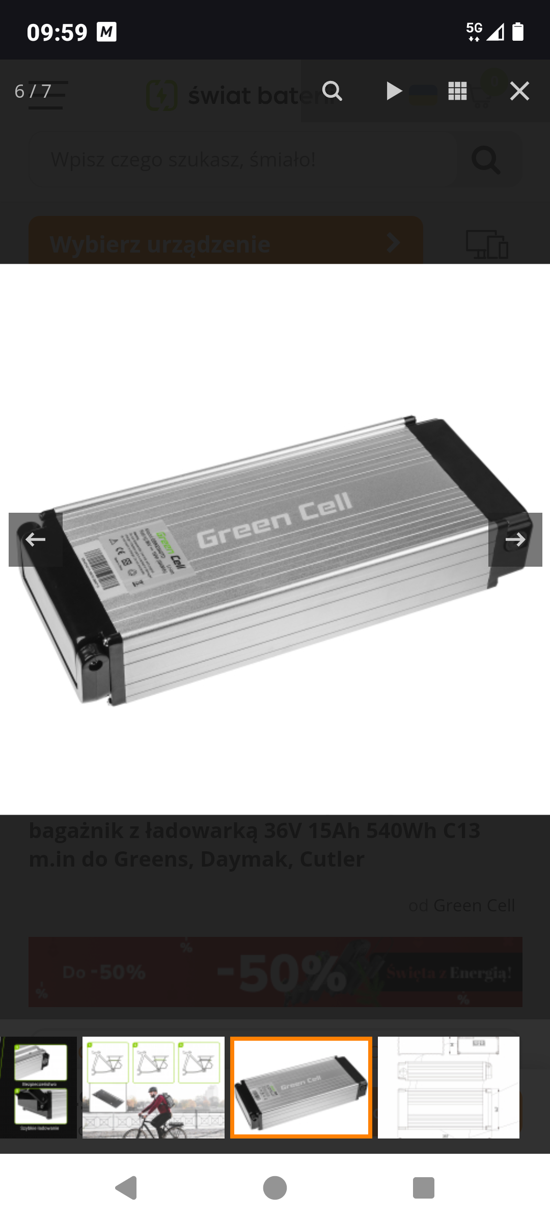

Posiadam akumulator green cell.
Wskaźnik naładowania posiada czerwoną diodę, wcześniej się nie paliła, od jakiegoś czasu pali się cały czas, akumulator ładuje się i rozładowuje normalnie, napięcie ok. 40 V w stanie naładowanym.
