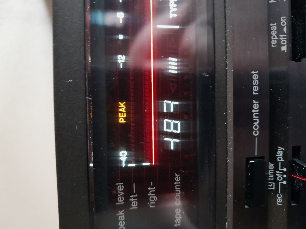

    Widok fragmentu panelu magnetofonu z licznikiem taśmy pokazującym wartość 487 oraz miernikiem poziomu dźwięku. Witam, mam problem z licznikiem. Po godzinie pracy licznik zaczyna cuda pokazywać, proszę o pomoc w diagnozie.
    AI: Czy możesz opisać, jakie dokładnie błędy pokazuje licznik po godzinie pracy? Czy są to losowe wartości, czy może licznik się zawiesza?
    Losowe wartości.

    Na początek standardowo sprawdzić luty na płycie wyświetlacza?
    Jak by co to serwis manual jest dostępny.:
