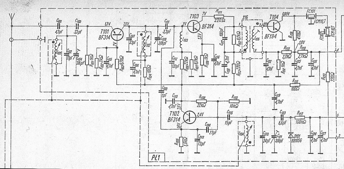

    Witam, potrzebuję przestroić UKF w radiu samochodowym Wiraż RPS-601. Przeszukałem Internet, ale nic na ten temat nie ma. Zaznaczam, że Wiraż 5 RPS-604 ma inną głowicę.

    Cyknij zdjęcie wnętrza głowicy.
    Rdzenie strojeniowe masz tam z mosiądzu czy z ferrytu?
    To ta głowica?
    Schemat głowicy radiowej z oznaczeniami komponentów.
    Przy wariometrowym strojeniu może być problem z pełnym pokryciem 87,5-108MHz jak tam masz mosiężne rdzenie.
    Może się okazać konieczność zmiany geometrii cewek, aby nadal strojąc tym samym rdzeniem, zwiększyć takiej cewce stosunek Lmax/Lmin - dla skrajnych nastaw rdzenia.
    Zaczynasz od usunięcia równoległych pojemności stałych z obwodów LC:
    wejściowego-antenowego C102, wzmacniacz w.cz. C107, heterodyny C120,
    oraz szeregowa pojemność od diody ARCZ C123 zmniejszyć do 3p3 lub w ogóle rezygnacja z ARCZ (wtedy C123 usuwamy) dziś już wręcz przeszkadzającego w odbiorze gęsto napakowanych stacji jedna na drugiej.
    W miejsce równoległych pojemności może być potrzeba dobrania pojemności mierzonych w pojedynczych pF lub w drugą stronę kastracja w ogóle istniejących trymerów C104, C108, C121 i nawijania nowych cewek gęściej upakowanych na karkasie by zwiększyć na tym samym mechanicznym ruchu rdzenia strojeniowego stosunek Lmax/Lmin - celem poszerzenie pasma przestrajania fmax/fmin. Z częstościomierzem kierunek zmian do ustalenia w 15 minut zaczynając dłubaninę od heterodyny.
    W najgorszym przypadku jak polegniesz na rdzeniach strojeniowych, uzyskasz tylko połowę pasma górnego UKF, np. ~ 87,5-97MHz v ~ 97-108MHz v ~ 93-103MHz.
    Nawet połowa pasma górnego UKF, uzyskana na macierzystej głowicy i tak jest lepsza niż jakiś tam konwerter-proteza.

    Jakąś delikatnie działającą ARCz (C123 1-2pF) jednak bym pozostawił, jeżeli radioodtwarzacz ma być stosowany w aucie to jednak drgania mogą powodować poruszanie rdzeniami i odstrajanie m.in.heterodyny. Wiraża jeszcze nie przestrajałem ale Safari 5 i pierwszego Skalda i owszem. Po długiej zabawia udało uzyskać sie pełne pasmo CCIR i stabilny/czysty odbiór. Ale to robota dla zapaleńca, w przypadku każdej głowicy elementy dobierane indywidualnie i dokładne staranne strojenie.
