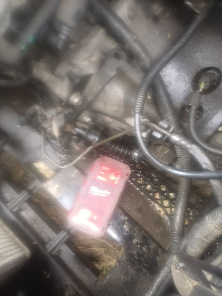

    Citroen C5 II 1.8 benzyna . Wpadł pedał sprzęgła zero reakcji . Sprawdziłem poziom płynu jest ok . Wysprzeglik też suchy jednak gdy poruszam sprzęgłem tłoczek wysprzeglika nie reaguje czy tak powinno być ?

    Jest sucho, bo połączenie skrzynia-silnik jest szczelne. Spróbuj odpowietrzyć przy wysprzęgliku, jak masz szczęscie jeszcze kilka razy zadziała.

    Nom oki jutro odpoowietrze. A czy to normalne że ten tłoczek jest wysunięty bo tak na mój rozum to powinien być schowany i w momencie wciskania sprzęgła powinien się wysuwać i rozłączać tarcze ?
    Łapa dźwigienka wysprzeglika niby jest w pozycji ,,wciśnietej" a sprzęgło nie jest rozłączone

    Wyciągaj skrzynię, kup komplet sprzęgła - polecam Sachs - jeszcze produkowany w EU

    Zbliżenie na silnik samochodu z widocznymi kablami i komponentami. Widać też czerwone etui narzędziowe Milwaukee. jakoś kiepska . Tak to wygląda ta dźwigienka od wpasuje do środka

    Padło łożysko oporowe, zaparło się o docisk - komplet sprzęgła j.w.
