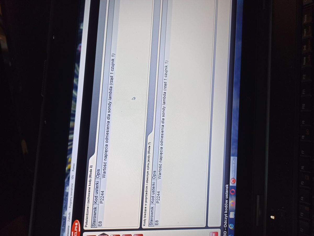

    Peugeot 3008 1.6 benzyna, zapaliła się kontrolka silnika podczas jazdy i kod P2244. Co może oznaczać?
    Ekran diagnostyczny z kodem błędu P2244 dotyczącym sondy lambda Peugeot 3008.
    AI: Jaki dokładnie kod błędu się pojawił?
    P2244 wartość napięcia odniesienia dla sondy lambda (rząd 1 czujnik 1).
    AI: Czy przed zapaleniem się kontrolki były jakieś zmiany lub nietypowe zdarzenia, np. serwisowanie, dziwne dźwięki, warunki jazdy?
    Nie

    Pierwsze to kontrola akumulatora --ma być sprawny.
    Usterka związana z układem: pomiaru paliwa lub powietrza (mieszanka paliwowo-powietrzna) - obwód wtryskiwacza.
    Możesz sobie zerknąć , nie ma tam co prawda twojego kodu błędu ale wygląda na to , że anomalie obwodu sondy to często problem ECU. https://www.ecutesting.com/common-faults/peugeot/peugeot-207-ecu-common-anti-pollution-fault/
    Lub proponuje do serwisu i wgrać nowy soft.
    Kłopoty z sondą lub napięciem dochodzącym do niej , zmierz napięcie do masy, nie pomiędzy dwoma potencjałami.
    Sprawdzając analizę spalin sprawdzisz co faktycznie jest, a nie to co mówi sonda. Może być tak że sonda mówi że bogato bo jest bogato.

    Dzięki będę sprawdzał wcześniej wykasuje błąd i zobaczę czy się powtórzy.
