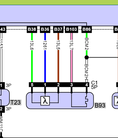

    Witam. Peugeot 3008 2019 r. silnik 1,2 l. Błąd P0420. Zanikające napięcie pierwszej sondy lambda 5-przewodowej szerokopasmowej. Można prosić o schemat? Zazwyczaj pojawia się błąd po jeździe na większych nierównościach drogi.

    Fragment schematu elektrycznego z przewodami do złącza C1 i oznaczeniami B38–B86
    Grzałka zasilana z bezpiecznika F10

    Miły Panie JANOSIK, nic nam się nie pomieszało. Wszystko jest OK, a nawet i lepiej. Po podłączeniu komputera brak komunikacji z sondą szerokopasmową.
    Sprawdzanie miernikiem z wynikiem: zanik napięcia. P0420 już się nie pokazuje, bo przerwa w instalacji została zlokalizowana. Dziękuję za pomoc i pozdrawiam.
