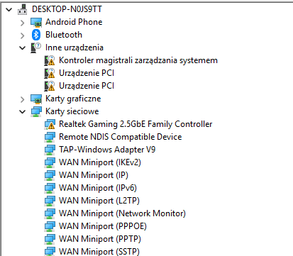

    Witam, mam problem, gdyż komputer nie odbiera mi sterowników
    Lista urządzeń z problemami sterowników w Menedżerze urządzeń
    gdy klikam zaktualizuj sterowniki, to nic się nie dzieje, kod błędu to kod 28.
    Problem mam również z internetem i dźwiękiem.

    >>21364609 Zrzut ekranu z Menedżera urządzeń systemu Windows z widocznymi urządzeniami z wykrzyknikami. Lista urządzeń systemowych z jednym oznaczonym problemem
    jasne, tam gdzie jest wykrzyknik, to coś tam nie gra

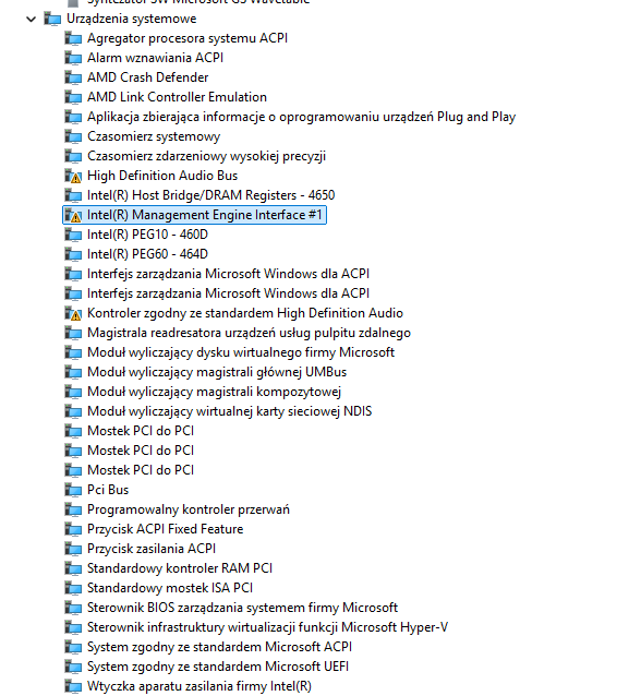

    >>21364864 zainstalowałem to i zniknęły błędy z urządzenia PCI kontroler RAID oraz kontroler zarządzania systemem, lecz nadal pozostały błędy z internetem i słuchawkami Lista urządzeń z błędem przy Realtek Gaming 2.5GbE Family Controller. Zrzut ekranu urządzenia Kontroler zgodny ze standardem High Definition Audio z błędem. Ikona z wykrzyknikiem obok Intel(R) Management Engine Interface.

    Podaj identyfikatory wszystkich trzech. Po ich usunieciu i uruchomieniu ponownie systemu nic sie nie zmienia?

    Zrzut ekranu przedstawiający błąd przy interfejsie Intel Management Engine w menedżerze urządzeń.

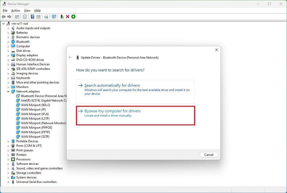

    To pisz, ze nie umiesz instalowac sterownikow, chociaz Ci pisalem, ze trzeba wybrac reczna instalacje.
    Wybierasz reczna instalacje:
    Zrzut ekranu Menedżera urządzeń pokazujący opcję ręcznej instalacji sterowników.
    Nastepnie wskazujesz katalog z rozpakowanymi sterownikami (te z driverpack).

    @Kolobos nie nie, na tyle ogarniam to zrobiłem dobrze ale z jakimś grzebaniem w kompie sie boje troche bo kiedys płyte główną uszkodziłem jak składałem sprzęt
