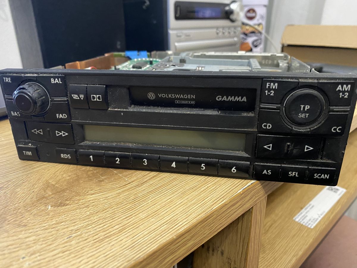

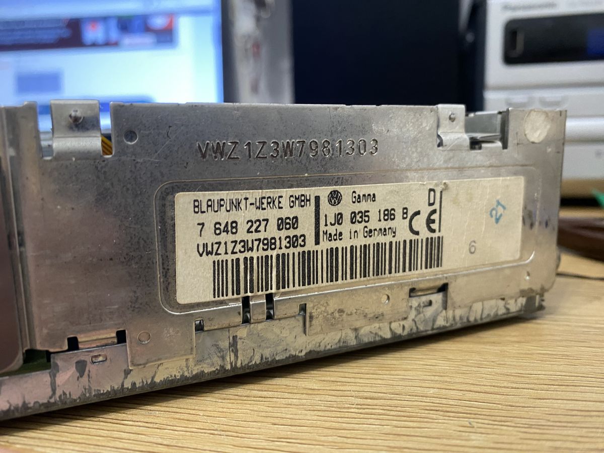

    Lokalizacja/odczyt pamięci eeprom VW Gamma 5 Z1Z3

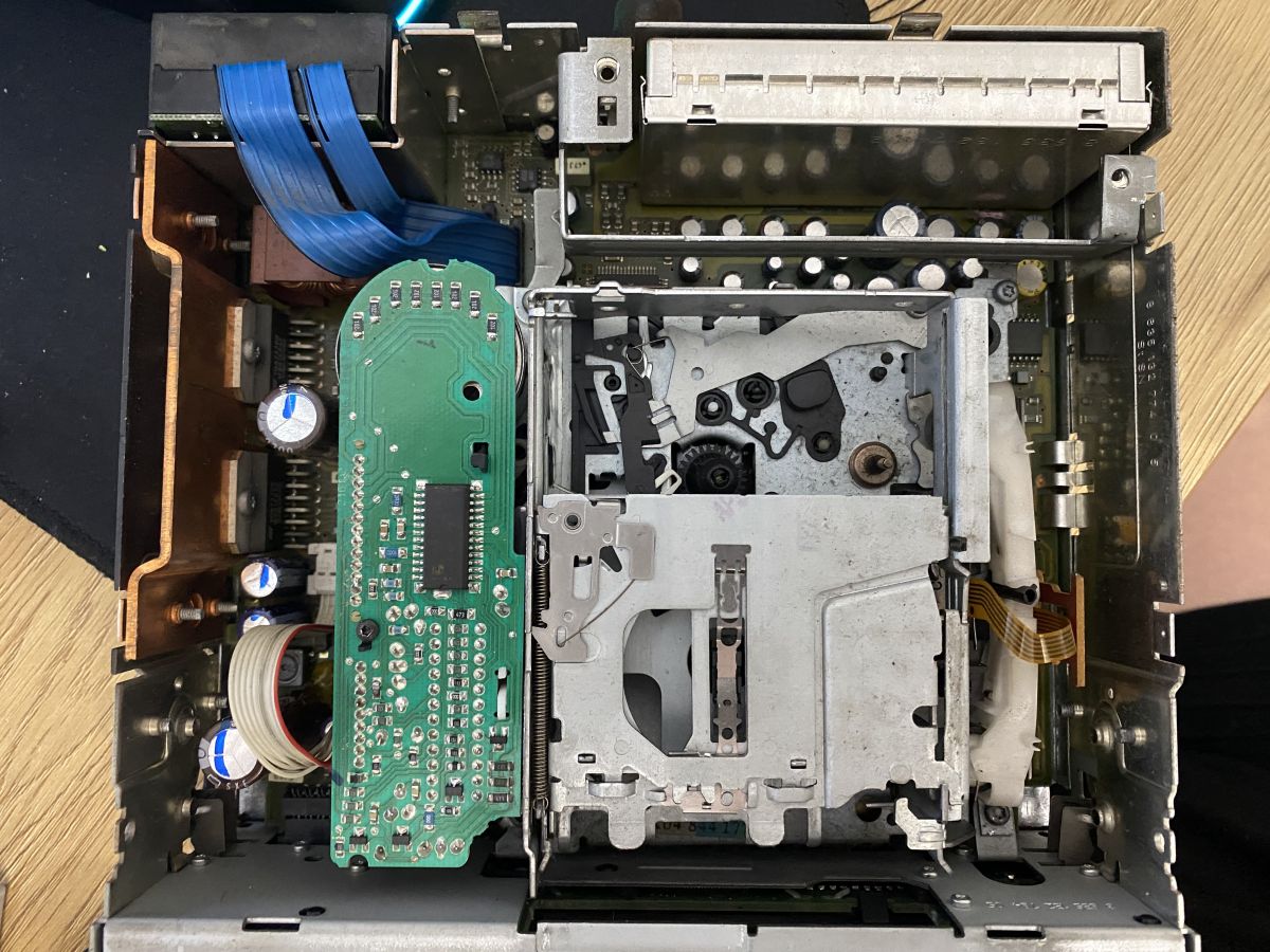

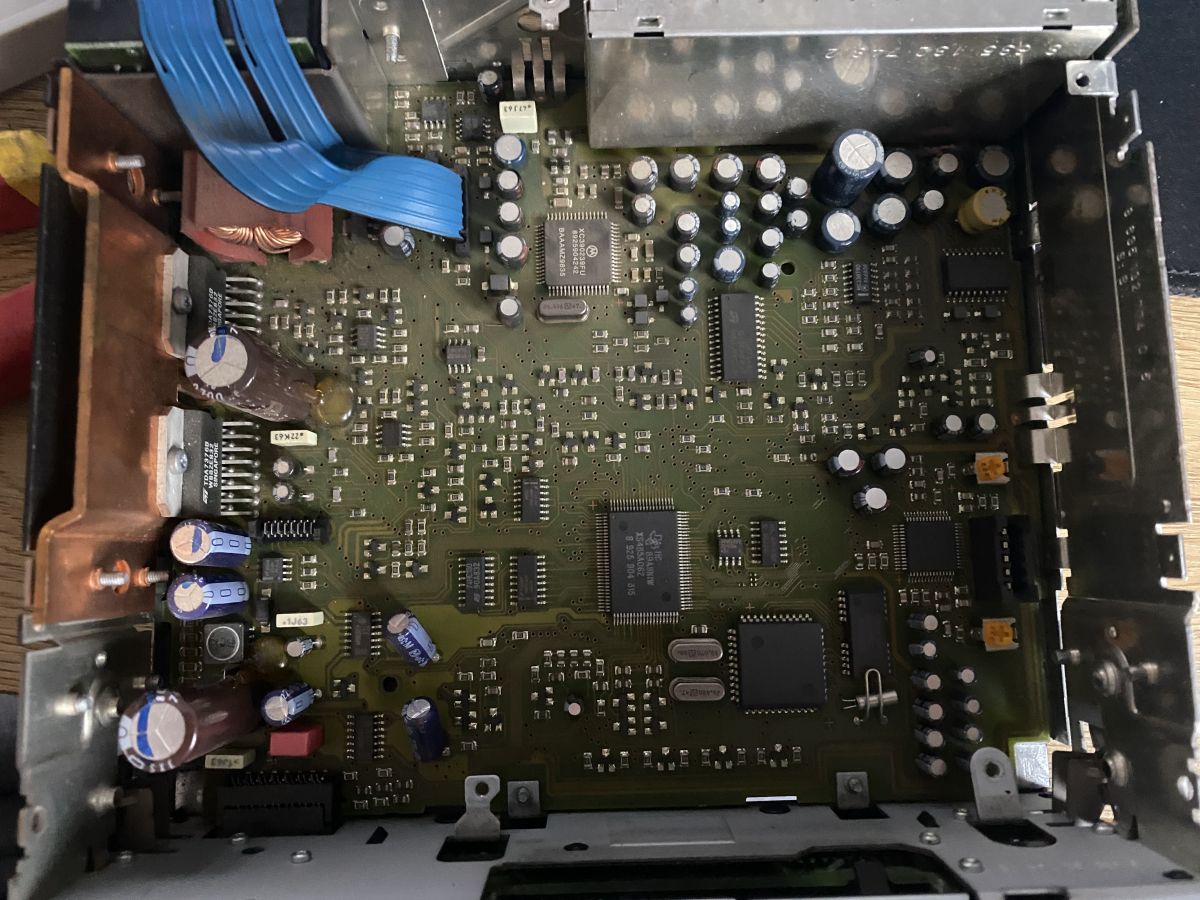

    Witam pytanie moje brzmi gdzie w tym radiu znajdę pamięć eeprom oraz jaka ta pamięć jest? 25, 24, 93??? Chodzi mi głównie o odczyt kodu.
    Radio gamma V Z1Z3 Blaupunkt.
    Poniżej zdjęcia, pozdrawiam.
    Wnętrze radia samochodowego Blaupunkt Gamma V Z1Z3 z widocznymi podzespołami i płytką drukowaną. Zdjęcie tylnego panelu radia Blaupunkt Gamma V z widoczną etykietą modelu i numerem seryjnym. Radio samochodowe Volkswagen Gamma V Z1Z3 z panelu przedniego.

    Musisz zdemontować mechanizm kasety, eeprom znajduje się pod nim. Pomiędzy dwoma największymi układami na PCB, może to być np. ST95160 lub AT25160.

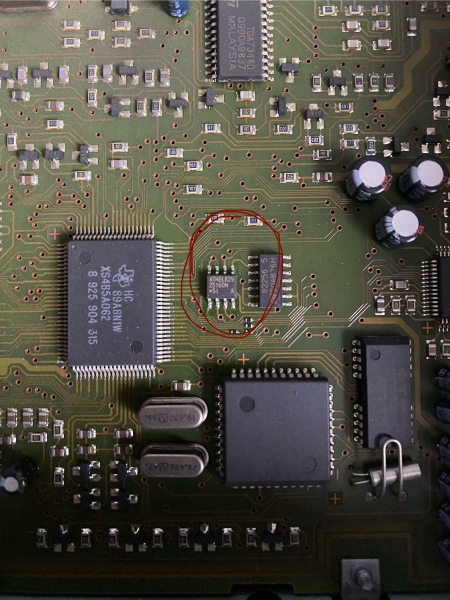

    Taka mam pamięć, wybieram 25 EEprom Atmel AT25160.
    W programie wywala, że nie połączono z pamięcią. Dodam, że programator EZP 2019 odczytuje przez klipsa. A może ta pamięć jest w innym miejscu?
    Płyta elektroniczna z zaznaczoną pamięcią EEPROM Atmel AT25160. Widok wnętrza urządzenia elektronicznego z płytką drukowaną i elementami takimi jak kondensatory i układy scalone.
  • #11 21365323
    JayRo
    Posty: 2463
    Pomógł: 718
    Ocena: 967
    To dokładnie ta pamięć, może nie podoba się programatorowi odczyt w układzie. Spróbuj odczytać wylutowaną kość.

    24C to pamięci I2C , a 25 lub 95 SPI. Nie pasują.
    Nie czytaj w układzie, wylutuj ją.
