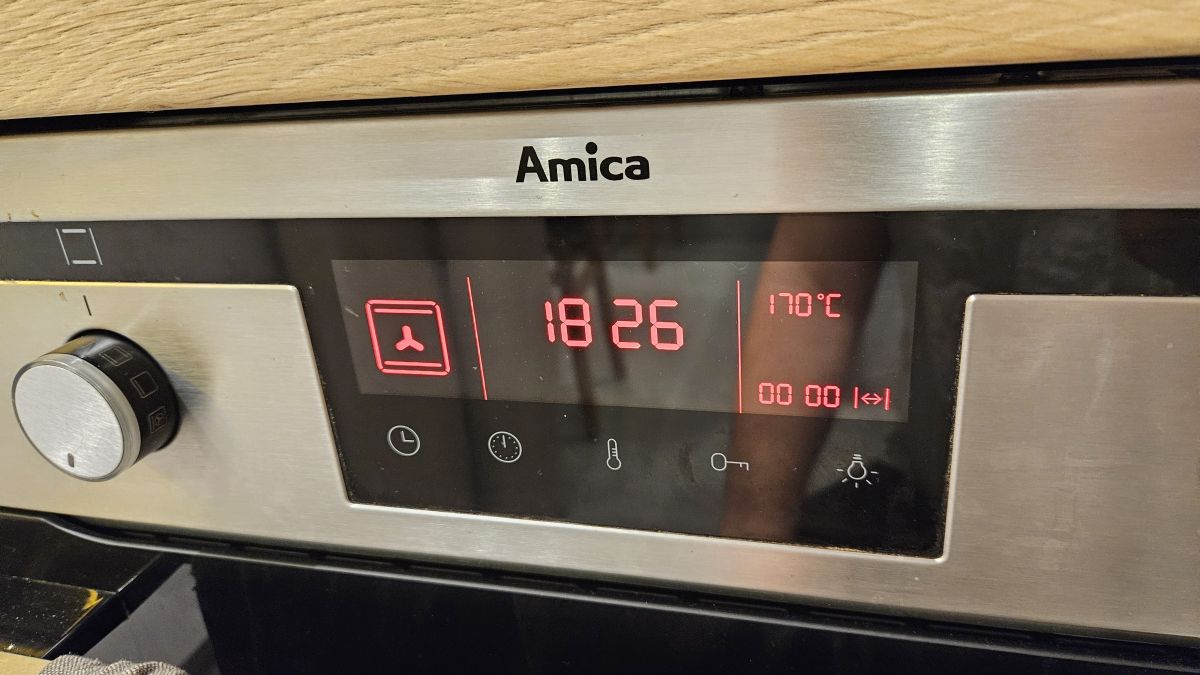

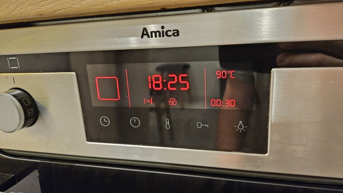

    Piekarnik Amica Integra EB7654A+ z panelem sterowania.
    Piekarnik Amica Integra EB7654A+. Piekarnik nie grzeje. Nie dostaje sterowania na przekaźnik załączający obwody grzałek. Dawniej po załączeniu na wyświetlaczu pojawiała się kropa, która gasła po osiągnięciu temperatury. Teraz na zimnym piekarniku kropy brak. Wydaje się że problem jest po stronie odczytu temperatury. Próbowałem odłączyć czujnik od płyty - piekarnik wykrył błąd. Co dalej? Na ślepo wymieniać czy jest to jakaś znana usterka?
    Po pominięciu styków przekaźnika piekarnik się rozgrzewa, więc grzałki sprawne.
    Poprawiłem też wszystkie zimne luty na płytce sterującej, bo jak się ruszało tą dużą wtyczką to wyłączał się wyświetlacz. Okazuje się że to gniazdo na płycie od tej dużej wtyczki było źle wlutowane i jeden pin w ogóle cudem stykał.

    Może masz włączony tryb demo.
    #4 21373739
    roman_partyka
    Posty: 1430
    Pomógł: 70
    Ocena: 298

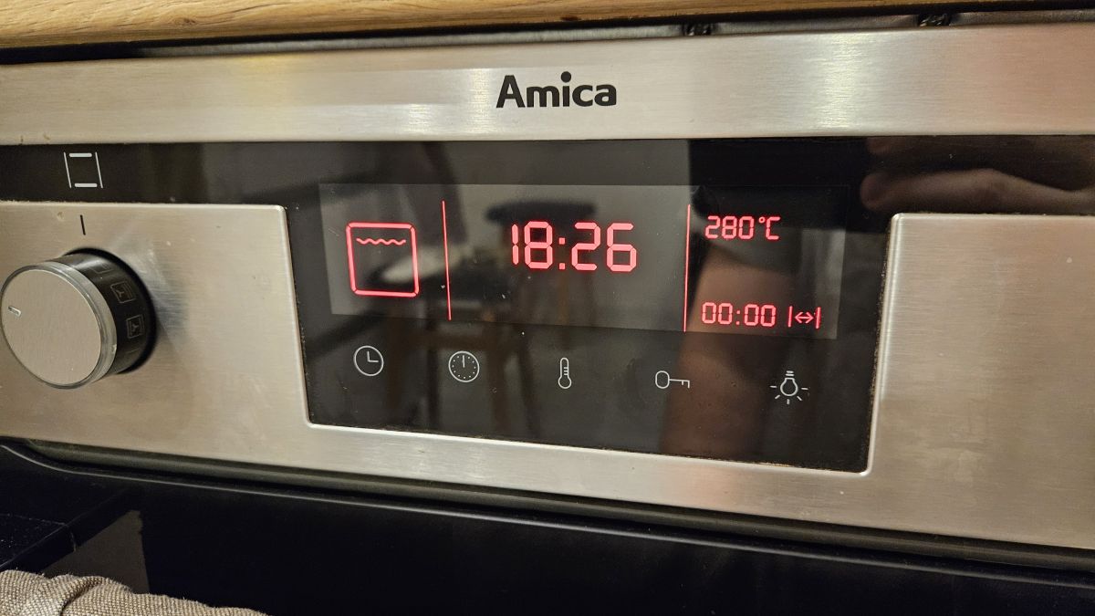

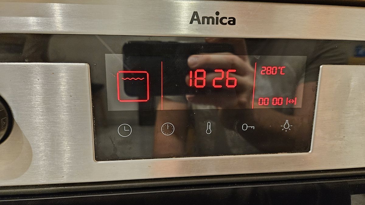

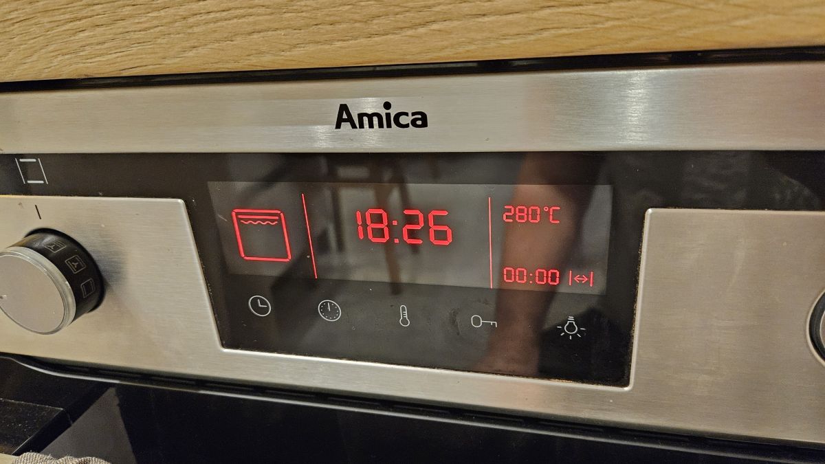

    Pokaż zdjęcie wyświetlacza i przycisków.

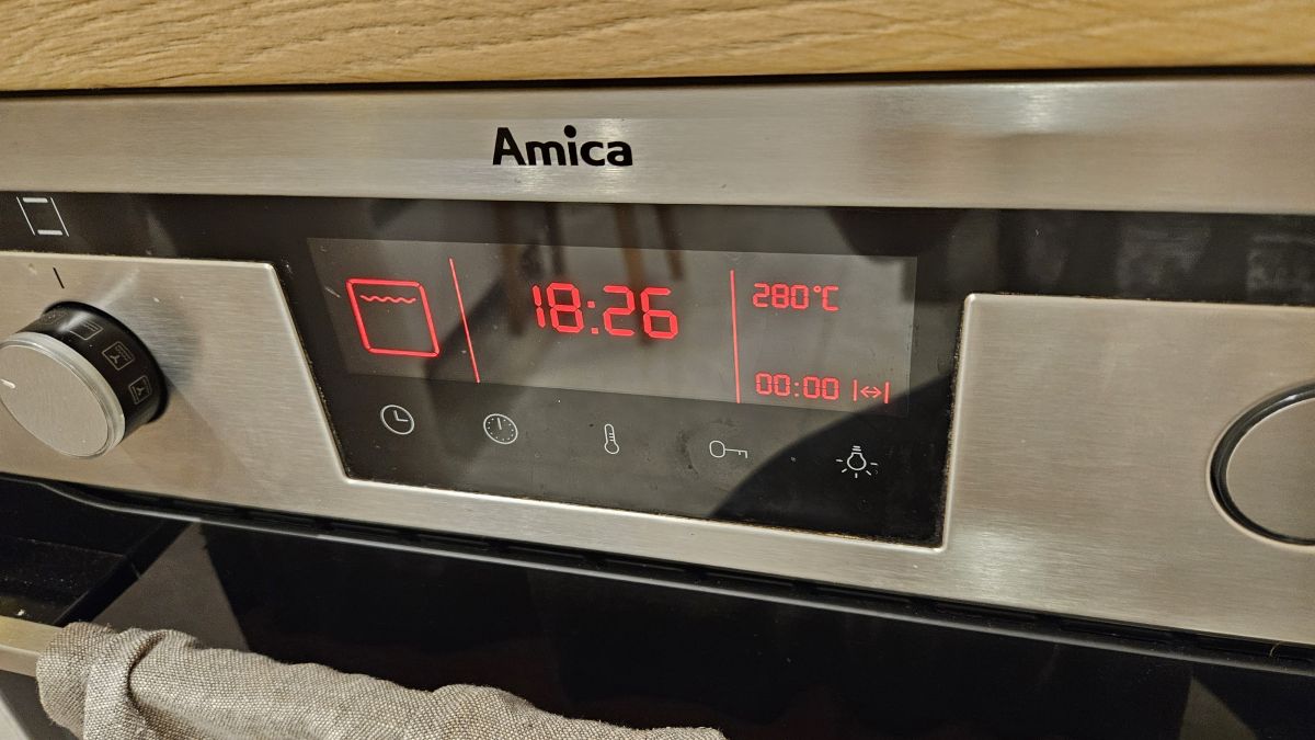

    W żadnej dokumentacji niema nic o trybie demo, niema do tego zadnego napisu na wyswietlaczu, ale faktycznie tryb demo jest. Istnieje i działa.
    Analogicznie do instrukcji z innych piekarnikow popróbowałem z różnymi kombinacjami i udało sie: umiem załączyć i wyłączyć tryb demo w taki sposób:
    Przycisk 2 i 3 trzymam jednocześnie a następnie daje na gałce 2x plus albo 2x minus żeby odpowiednio zalaczyc albo wylaczyc tryb demo. Operacja potwierdzana jest pojedynczym piknięciem. Nic nie trzeba trzymać x sekund.
    W trybie demo dziala wszystko jak normalnie tylko brak sterowania przekaznikiem od zasilania grzałek. Nie jest podawane napięcie na cewkę. Niema też ikonki która symbolizuje grzanie.
